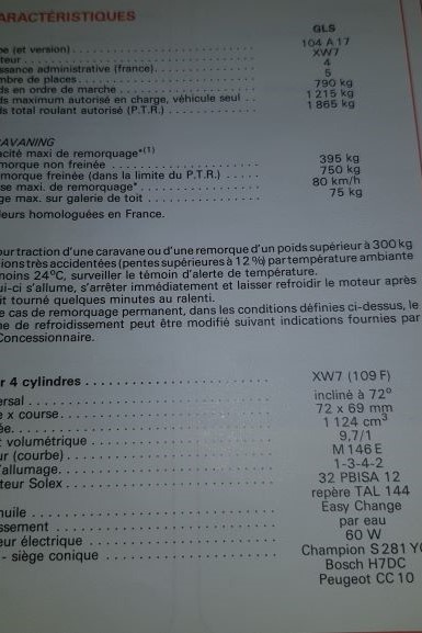

Bonjour à tous. J'espère que vous passez un bon dimanche. J'ai revu les différentes sections du forum et j'aime à croire que je ne me suis pas trompé. Je lance donc un sujet sur le carburateur et principalement le SOLEX 31PBISA12. A ce que j'ai pu constater, il y a le rep A230, le TAL 144 et le TAL144/1. Ma première question est quelle est la différence entre ces 3 carburateurs? Pourquoi ne puis je pas installer n'importe lequel sur ma Peugeot 104 gls?
Pour ma part, je dispose d'une PEUGEOT 104 GLS type 104A17 de 1986.
Sur la RTA, et sur la notice d'utilisation de la PEUGEOT, ils disent que sur mon type de 104, le carburateur TAL 144. Or, celui qui était dans ma PEUGEOT, et cela, depuis son achat est un rep A230 (qui dispose lui d'un secteur de carburateur que les autres n'ont pas)
Et c'est là que mon problème se pose. Comment se fait il que je n'ai pas le carburateur cité ci dessus?
Si j'ai bien lu la RTA, ils disent que le TAL 144 est monté sur les moteurs 1124c3 et avec le code moteur XW7 109F (référence de la PEUGEOT 104 GLS)
Si quelqu'un pouvait m'expliquer tout çela, j'y verrai plus clair.

Je pense que s'est juste les codes constructeurs qui ont changé d'une année a l'autre

Ok mais cela est embêtant car au préalable, j'ai acheté un carburateur 32PBISA12 Tal 144 (tout neuf) croyant que c'était le bon... mais en le montant, je me suis aperçu de la tromperie^^ heureusement, j'ai pu trouver un a230 neuf. Mais du coup, le tal 144/1 est fait pour quelle voiture?

visa je crois .....
