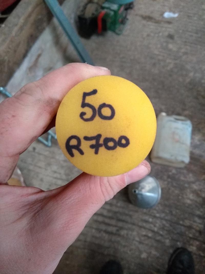

Ayant rencontrer des problèmes avec les tampons d'amortisseur arrière 5220.24 lors de la restauration de notre 104, nous avons donc du chercher une solution. En effet, avec le temps les tampons sèchent et se désagrègent. De plus, ces tampons sont quasiment introuvables, on en avait trouvé dans un vieux stock d'un garage Peugeot, mais ils étaient vieux et on cassé en 1an.
Donc la solution que l'on a trouvé, qui fonctionne et qui n'est pas trop couteuse, est de commandé chez Solutions-Elastomères, des Jets pleins Polyuréthane. Nous on a commandé des diamètres 50mm (un poil plus grand mais c'est pas un soucis), en dureté 70 shore A. C'est surement un peu plus dure que ceux d'origine mais c'est pas non plus la dureté de silentbloc sport. En longueur, 250mm suffit, largement car on peut en refaire largement 4, donc 8 au total.
Une fois reçu il faut donc les recouper à la bonne taille et les percer. Cela nous a couté 67,04€ (fdp inclus).

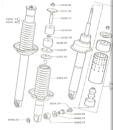

MessagePosté le: Mer 31 Oct - 22:46 (2018)    Sujet du message: Solution pour tampon d'amortisseur arrière 5220.24 Répondre en citant
une petite photo serait la bienvenue pour illustrer et comprendre de quelle pièce il s'agit   Okay

MessagePosté le: Jeu 1 Nov - 22:30 (2018)    Sujet du message: Solution pour tampon d'amortisseur arrière 5220.24 Répondre en citant
Je n'ai pas de photo du montage, mais voici un extrait de microfiche où on voit la pièce :
Et voici à quoi ressemble ce qu'on a utilisé pour remplacer
