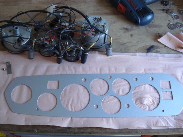

J'envisage de fabriquer un combiné Jaeger en lieu et place de mon combiné en place.
LE problème est que je suis nul sur ce sujet (et plein d'autre d'ailleurs).
Alors j'ai besoin de vos conseils,  Idea  et aides... N'hésitez pas à détailler  Embarassed
Les éléments qu'il me faudrait, les bonnes réf ! Mon moteur est un 80hp  Wink
En espérant réaliser ceci !

Et hop comme convenu tu trouvera dans ta boite mail tout ce que tu as besoin pour réaliser ton news tableau de bord, plan de la tôle schéma électrique etc...
YAPUKA Laughing dit moi si tu as tout reçu
@+ jim

MERCI ! Tout reçu ! 😬 merci encore !! Plus qu’a Mettre la main sur les instruments...!!
