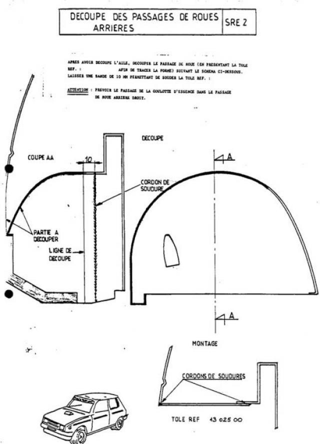

Flo'104 a écrit:
Tu pourrait nous scanné la notice de montage 80's, s'il te plait ?
J'attend aussi les gabarits de découpe pour monté mon kit...
je te ferais ca ce week end , chez mon père avec sa scanneuse de ouf  Mr. Green
il y a une trentaine de pages avec des détails vite expédié bref tu t'y perd facilement,il y a de la soudure a faire ...

je vais voir si je te trouve ça
pas évident
sinon, j'essayerai de faire un gabarit sur la mienne

c'est quoi, cette notice de montage
c'est celle de peugeot, qui est sur le site de BOURSIN
il n'y a pas le gabarit précis
je tâche de m'y coller pour faire le gabarit
de toute façon, ça servira à d'autres Mr. Green

c'est la notice équipement 104 zs rallye ,avec montage mécanique ,carrosserie ,peinture

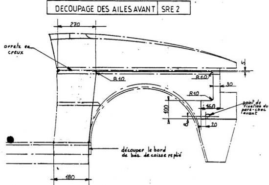

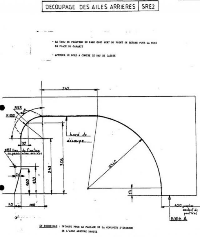

ca s'est du plan comme je les aime ! Okay
Mais je préférerais les gabarits cartons ,merci Pascal en tout cas ,si je n'ai rien trouvé ,ça me servira  Okay

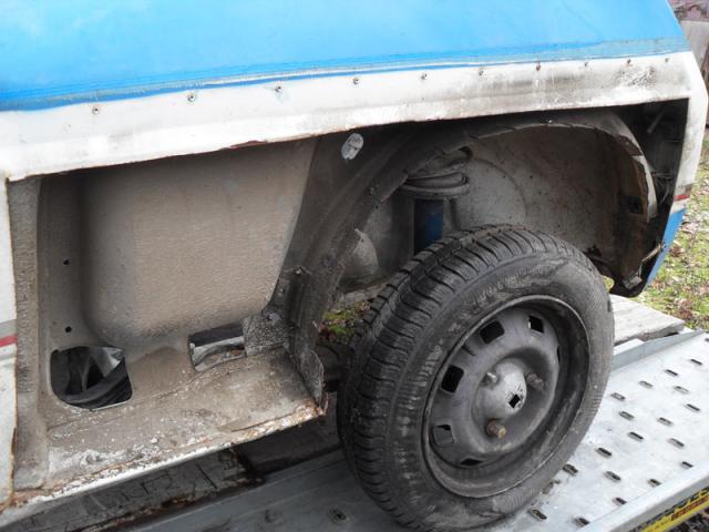

pour les ailes ar je peux faire un gabarit j ai une caisse de samba sans les extentions, pour les ailes av il faut que je regarde sur celle qui est monter si je peux faire quelque chose de correct

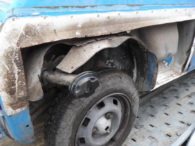

en photo ca donne ca  celle la a te coupee large Mr. Green  mais bon ca donne une idee

pour être large, c'est large
ça gagne du poids en même temps
la difficulté réside surtout dans les découpes adéquat de ce qui est dans le plan frontal, pas vraiment de la partie exterieure de l'aile d'origine
