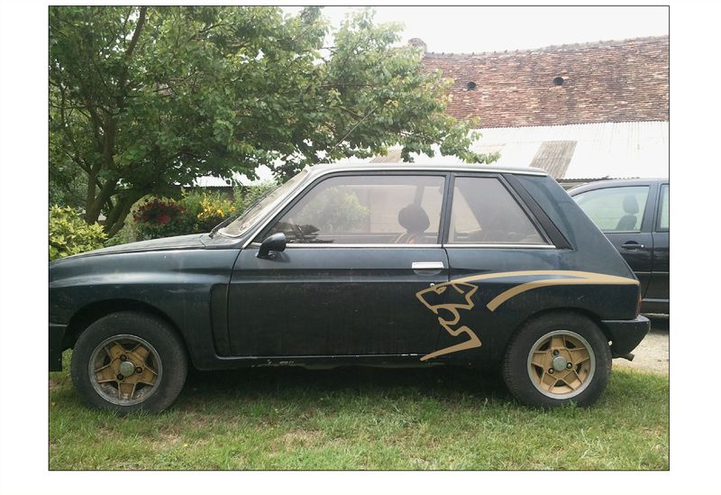

Etant en Angleterre pour une année d'Erasmus, la poursuite du chantier va être lente car mon père m'attend pour bosser sur la voiture donc ça sera pendant les vacances.
Mais j'ai réfléchi sur certaines choses et j'aimerai avoir votre avis :
J'ai essayé de mettre un lion Peugeot sport sur la carrosserie
Et de mettre en couleur alu les bords des jantes
La qualité n'est pas super, c'est un montage.
J'aurai voulu avoir votre avis, cela donnera peut être des idées à d'autres

J'ai (enfin ) contacté ton paternel ce matin . Je trouve que c 'est une bonne idée ,
 pour ce qui concerne le " lion " pour que cela soit parfait il faudrait faire en sorte
que l'oeuil tombe à l'emplacement de la serrure !

tu veux la laisser noire?
je ne trouve pas que ce soit la meilleure couleur pour mettre en valeur le kit carrosserie
sur la rallye, le bord des jantes était poli, pas doré
mais par contre, les arêtes des branches étaient peintes dorées, à ce qu'il me semble, pas polies
difficile d'être sûr sûr

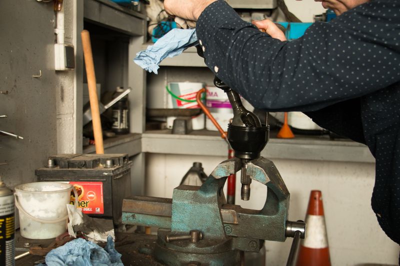

Sinon cette semaine on a remonté la ligne d'échappement qui a été peinte avec de la peinture haute température, je vais vous prendre une photo ce week end. Du coup elle est plus silencieuse et on a pu remarquer un chant de culbuteur, surement une soupape avec un petit peu trop de jeu.

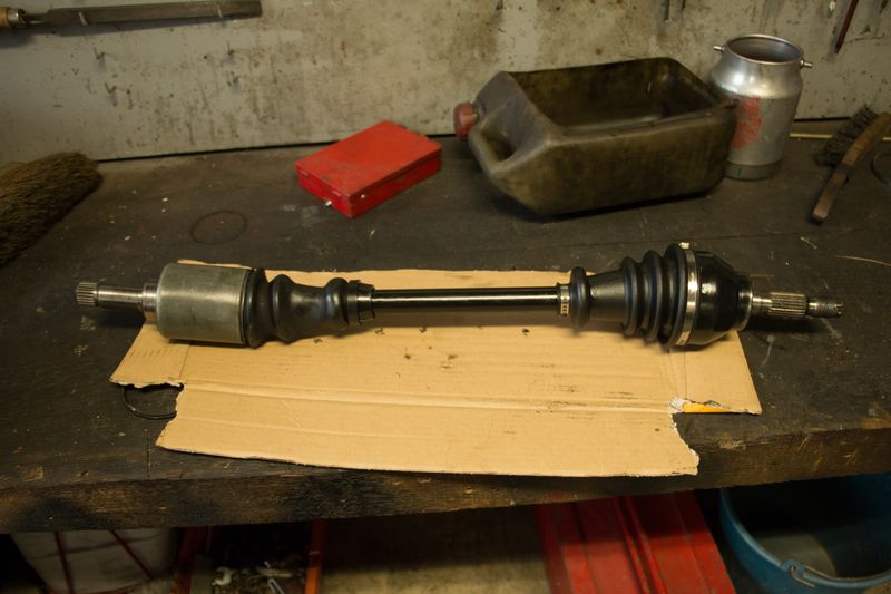

On a aussi changé un soufflet de cardan qui n'était pas très beau en plus il fallait qu'on repeigne le cardan.

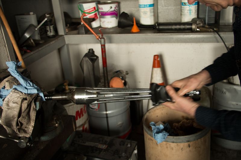

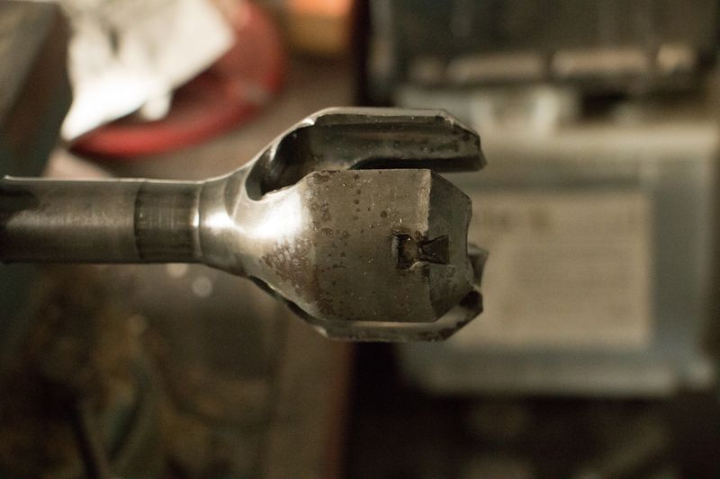

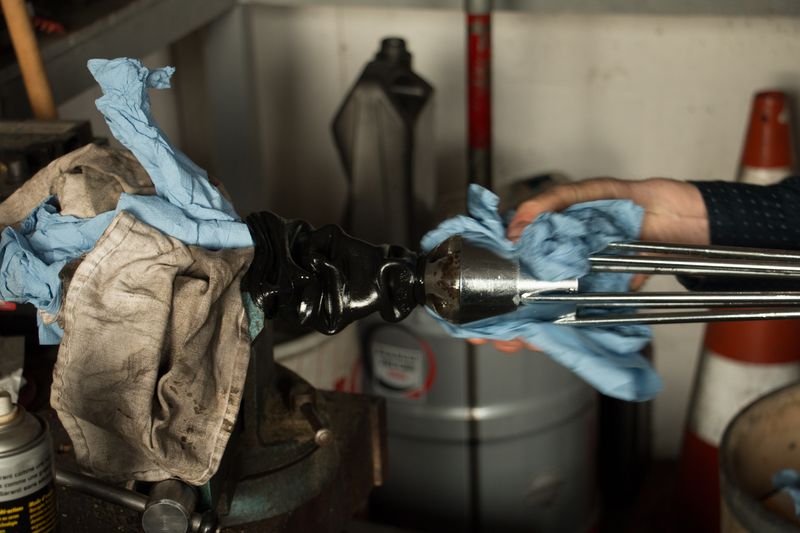

Tu t'en sors bien, j'ai horreur de faire ça, en général, je me mets de la graisse jusqu'aux épaules.
Par contre, pas bien l'étau sans mordaches Rolling Eyes

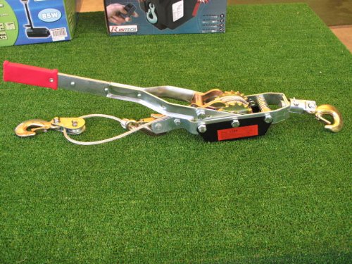

MessagePosté le: Lun 6 Avr - 20:41 (2015)    Sujet du message: Peugeot 104 zs 80hp de 1983 kit rallye Répondre en citant
Perso, j'utilise ça

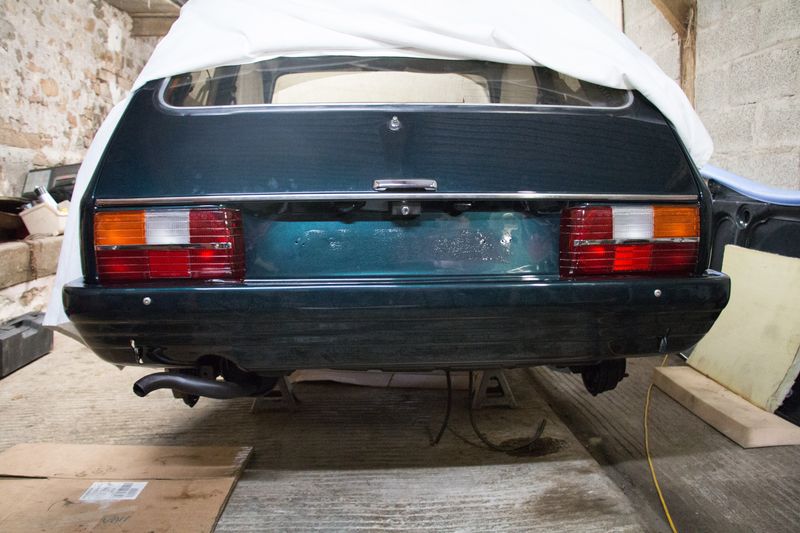

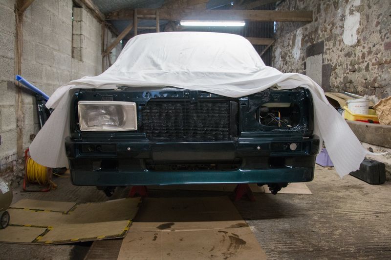

Aujourd'hui,
on a mis les pare-chocs, on a essayé d'ajuster celui de devant au mieux même si ça ne sera jamais parfait les ailes ont déjà été démontées et remontées deux fois et le pare-choc réparé, l'arrière reste à ajuster comme il faut.

MessagePosté le: Mer 8 Avr - 03:08 (2015)    Sujet du message: Peugeot 104 zs 80hp de 1983 kit rallye Répondre en citant
Pour ceux que ça interresse pour ajuster le pare-choc avant on a placé des rondelles derrière au niveau des deux vis avant et on va essayer de trouver au système de pince pour ajuster le côté droite car le pare choc a été réparé il y a longtemps en étant un peu trop ouvert a droite.

tu penses que c'est un kit peugeot?
parce que le kit MCRacing ne s'ajuste pas entre spoiler et ailes avants
il y a classiquement un jour
