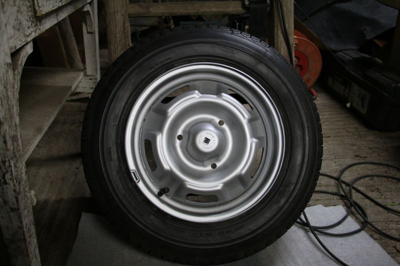

La roue de secours a été repeinte et le pneu cirer, on dirait une neuve.

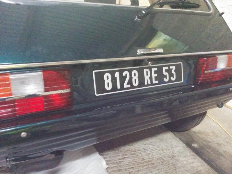

Les plaques d'immatriculation neuve sont aussi posé, c'est pour le détail qui fait que restauration est soignée.

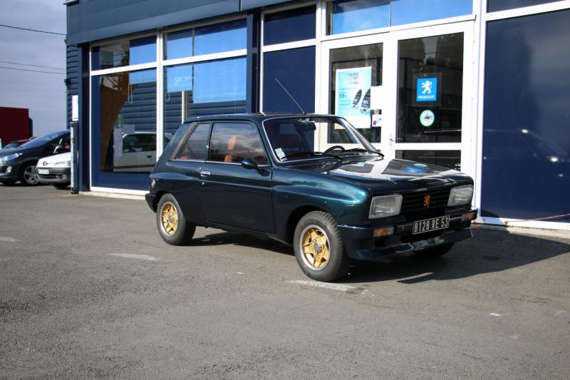

MessagePosté le: Mer 9 Sep - 10:11 (2015)    Sujet du message: Peugeot 104 zs 80hp de 1983 kit rallye Répondre en citant

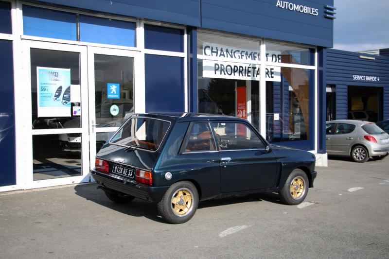

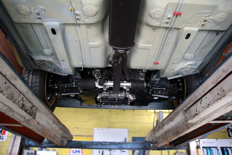

Bonjour à tous,

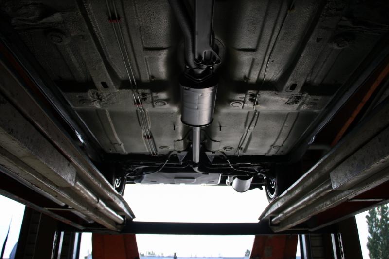

Hier la 104 est sortie du garage pour aller au garage au bossait mon père, pour un passage au pont pour serrer les trains et régler le parallélisme.
Elle a passé le contrôle technique avec succès, juste une remarque sur le frein de secours qui ne serre pas assez, en même temps il faut que ça se rode vu que les freins sont neuf. Elle polluait aussi un peu trop du coup on la reglait la bas, mais on a trop descendu la richesse du coup elle faisait des raté, on lui en a remis un peu.
Ensuite on a fait une première balade avec, elle roule niquel, elle a juste un bruit métallique au niveau de l'échappement, soit une bride mal serrée, ou une chicane qui est cassée.
Il este encore quelques trucs à faire comme la baguette de gouttière droite, les seuils de porte qu'on devrait avoir dans pas longtemps (je n'en dit pas plus à ce sujet), la plage arrière et poser le 104 sur le capot et le Peugeot sur le coffre (si on en trouve un bien).

MessagePosté le: Mer 9 Sep - 11:01 (2015)    Sujet du message: Peugeot 104 zs 80hp de 1983 kit rallye Répondre en citant
tu cherches quoi comme peugeot hayon?
les premiers chromés?

MessagePosté le: Mer 9 Sep - 12:05 (2015)    Sujet du message: Peugeot 104 zs 80hp de 1983 kit rallye Répondre en citant
Okay Très belle
MessagePosté le: Mer 9 Sep - 12:13 (2015)    Sujet du message: Peugeot 104 zs 80hp de 1983 kit rallye Répondre en citant
Superbe !  Okay

MessagePosté le: Mer 9 Sep - 12:16 (2015)    Sujet du message: Peugeot 104 zs 80hp de 1983 kit rallye Répondre en citant
Très joli.
Il te reste aussi à trouver et à remettre les bouchons sur les longerons pour protéger au mieux tout ce beau boulot.
