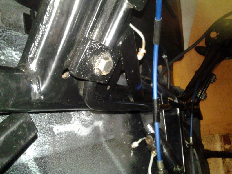

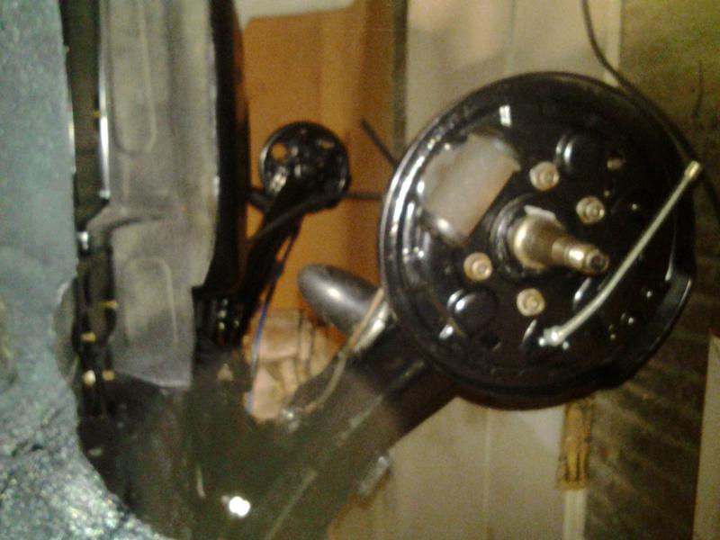

Je suis rentrée en France la semaine dernière du coup on a travaillé un peu sur la 104 et la 205 (changement d'intérieur pour cette titine il reste encore l'embrayage à faire).

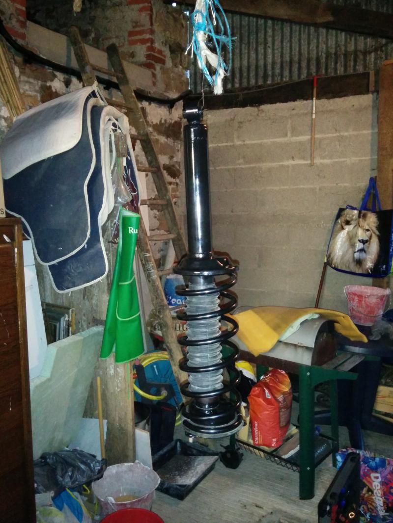

Pour revenir sur la 104, on a enfin monté les amortisseurs arrière neuf et repeint.
On a remonté le train arrière non sans mal car il était devenu plus large que la caisse, mais on n'a pas reposé les amortisseur car papa veut rependre les passages de roue couleur blagson gris.
Et enfin on a été chez notre sellier pour décider du matériaux, mais je  ne vous en dit pas plus ça sera la surprise. Et on a récupéré les châssis des sièges pour les repeindre et les réparer (quelques ressort ont cassé) et mettre des appuis tête sur la banquette arrière.

redis nous le type d'amortisseurs: origine ?
comment ton train est il devenu trop large?

Les amortisseur ont été commandé chez série 04 de la marque guru quelques chose comme ça.
Pour le train arrière on pense que c'est les Silentbloc qui on un peu gonflé avec la cuisson de la peinture.

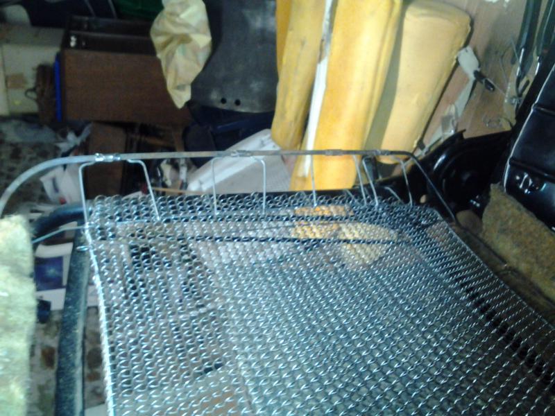

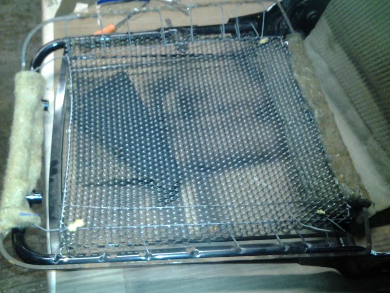

Voilà comme promis quelques photos :
Vous pouvez voir les ressorts cassés. On va surement les refaire avec des rayons de vélo.

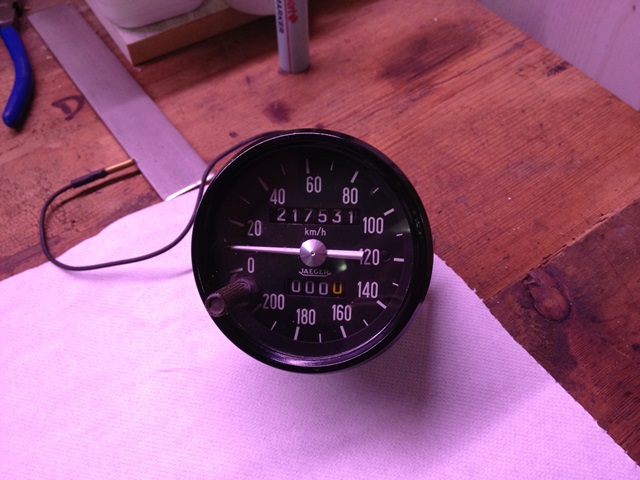

Je vais exposer mon problème clairement, parce que je n'étais pas clair du fou. On a le pignon de boite cinq et le cable, le problème est que la vitesse affichée au compteur n'est pas la bonne.
Si tu veux faire un tableau de bord Jaeger avec ta boite cinq il te faut un compteur de visa GT tonic démultiplication 1.6 et pas 1 comme les zs boite 4...
J'en ai un en rab si tu veux essayer...

pas automatiquement vrai
les chrono étaient en boite 5, avec un tachymetre jaeger qui avait un rapport de 1, comme sur les 104
ce n'est pas lié au fait de boite 4 ou 5
et les tachymetre de gt tonic sont à 6 chiffres, alors que chrono et toutes les 104 sont à 5 chiffres
donc tu changes l'aspect origine en mettant un gt tonic
ceux à 5 chiffres se trouvent très facilement en plus

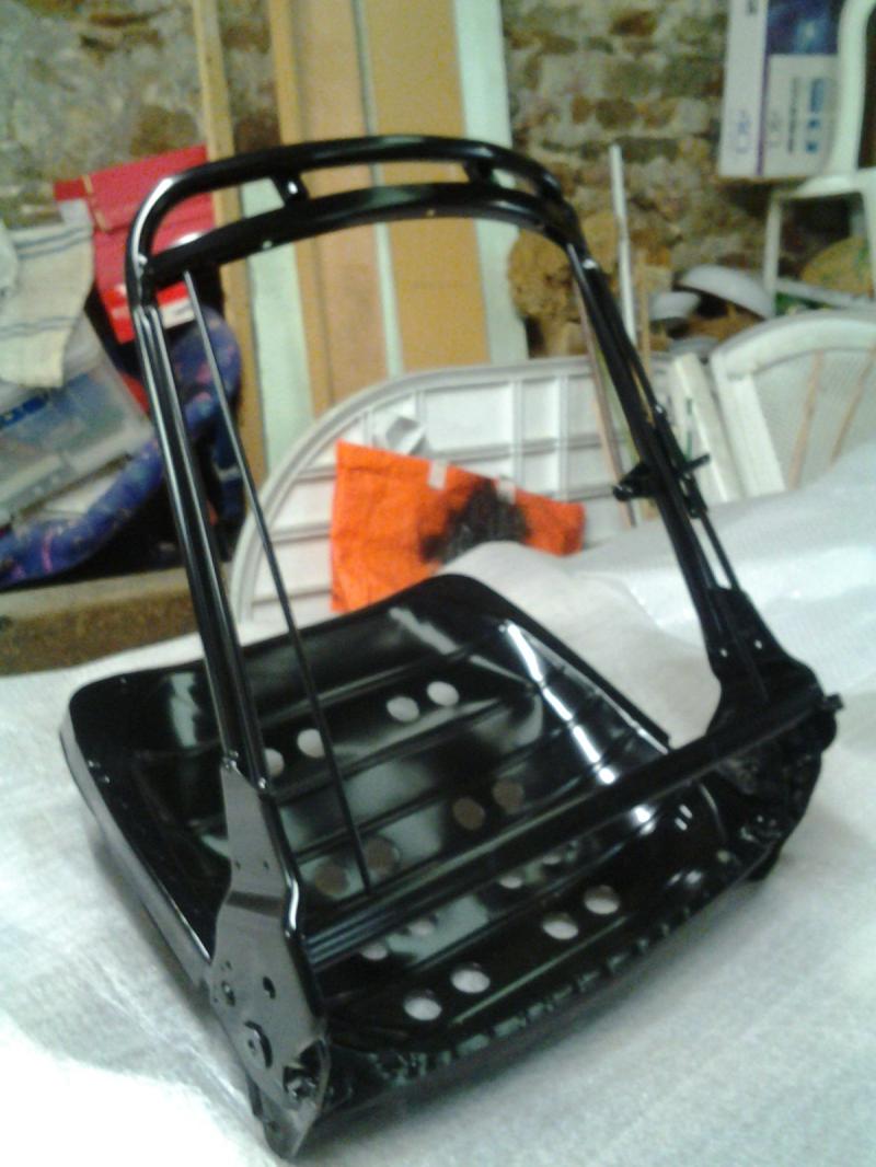

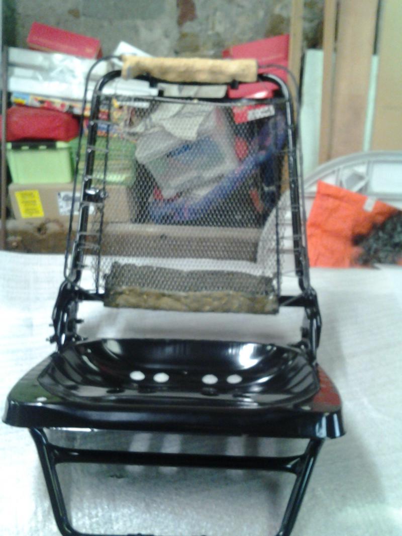

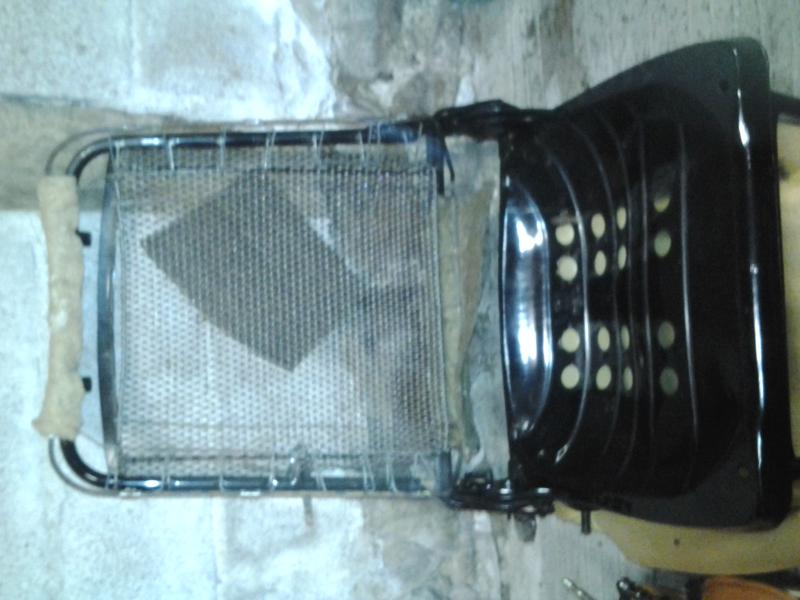

Bonjour je vous mets en photo, le travail qu'a fait papa ce week end. Il a finalement fait peindre les chassis des sièges à la poudre, il est légèrement voir très maniac sur les bords, ^^, mais c'est comme ça qu'on obtient une belle voiture à la fin :
Il a ensuite réparer et remonté les ressorts :

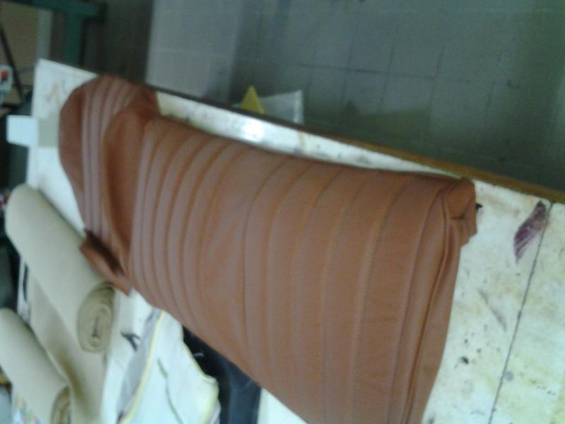

Il a aussi garni les mousse de tissus pour qu'elle se tiennent mieux, mais je n'ai pas de photo. Et aujourd'hui il a remmené les chassis avec les mousses au sellier qui a déjà bien avancé. Je ne vous met qu'une photo, on va attendre encore pour le reste, pour garder la surprise :

pour ton rapport de tachymetre
tu mets un tachymetre jaeger 1 t/m, à 5 chiffres pour le totalisateur
tu mets une couronne de 37 dents dans la boite sur le pont, et un pignon nylon de 21 dents en sortie de boite (helicoidal)
tu montes des pneus de 165/70/13, et tu seras bon, boite 4 ou boite 5
tu auras maxi entre 5 et 10 km/h d'écart avec ton gps, comme tout compteur mécanique

Juste une question le 1tr/min c'est celui que l'on a ?
Messages: 4 151
Point(s): 3 514
MessagePosté le: Sam 22 Nov - 21:31 (2014)    Sujet du message: Peugeot 104 zs 80hp de 1983 kit rallye Répondre en citant
tu as une etiquette derrière
mais si tu as un jaeger 200 km/h, avec totalisateur à 5 chiffres, normalement oui
