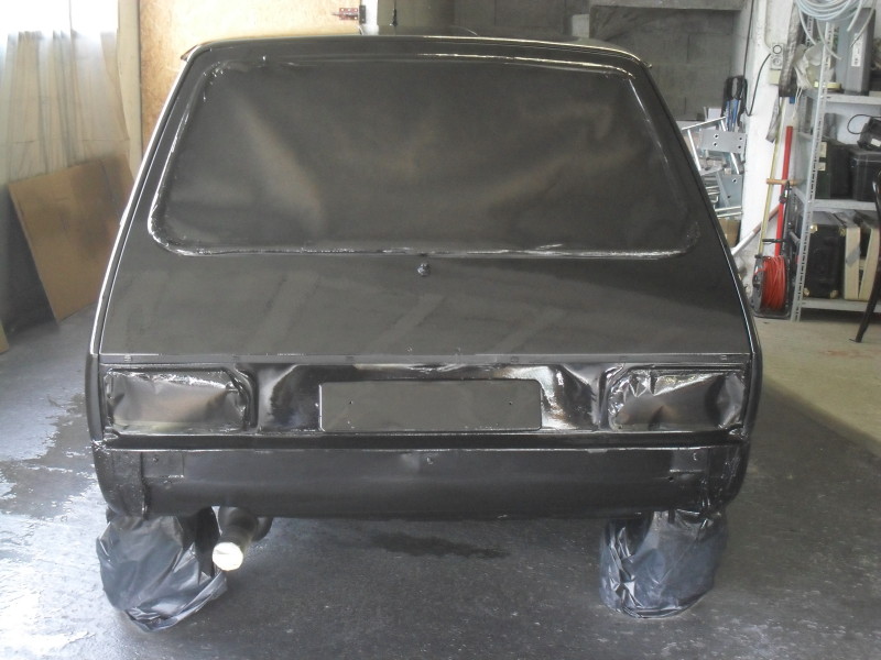

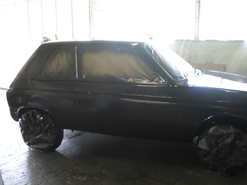

Je reviens de l'atelier qui vient de se transformer en cabine a peinture ,pose de bâche nylon , comme dans le films avec Mel Gibson  Mr. Green  et séance snif au diluant pour nettoyer la carrosserie  j'suis ou !
même les araignées se sont fait la belle ,et séance apprêt un peu de partout
Demain grand jour ,il faut juste que je m'assure qu'il me reste assez de durcisseur pour tout faire d'un trait ,j'irais voir mon garagiste si il est ouvert

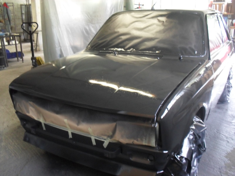

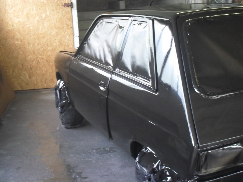

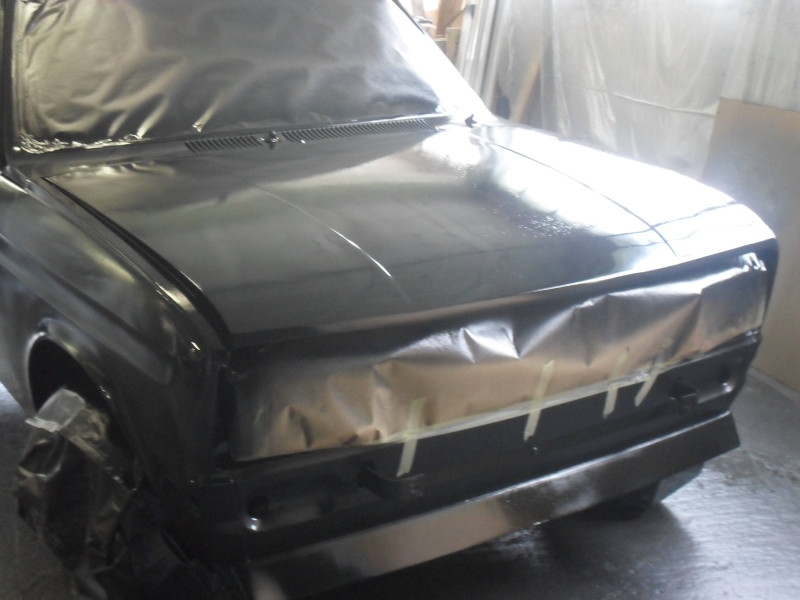

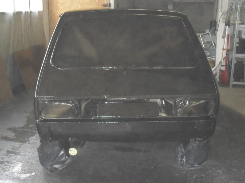

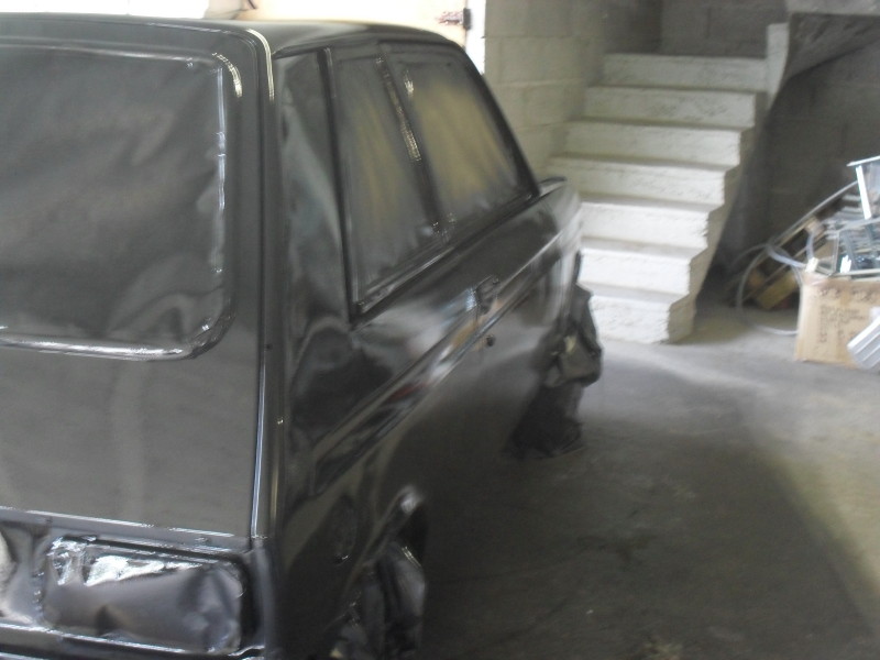

104 finie ,et ça fait pas rire  Crying or Very sad  ,pas mal de problèmes les uns après les autres ,au final pas mal de coulure ,donc a reprendre ,pas tout de suite ,je vous en dirais plus lundi ,comme quoi se fier a son instinct des fois ,c'est pas mal !
C'est pas dramatique mais bon ,je l'ai un peu de travers  Neutral  ,mais y a pire

Sii t'ai arrivé a faire des coulures tout le long au meme niveau, sa fera un style Mr. Green

Nikel, tu as bien avancé !  Okay
Pour tes coulures, si c'est peint en brillant direct, tu peux les faire disparaître.  Exclamation
Il suffit de les poncer et de les lustrer.
C'est chiant et long à faire mais après c'est nikel !  Okay

je vais suivre le conseil des sages ! Mr. Green
Papier a l'eau 2000 et quel produits pour lustrage ,marque?

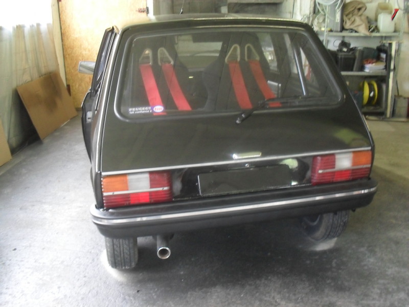

Et une fois remontée ......
