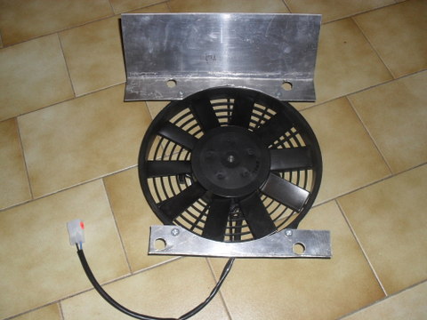

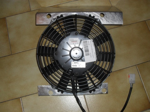

Je met en place un ventilateur spal au lieu de celui d'origine
Comme ma 104 va être sollicitée ,je préfère assurer mes arrières
La ref commandé est SPA 102019 de diamètre 225 mm 1140m3/h
Comme le ventilateur d'origine est fixé au radiateur grace a des écrous prisonniers ,j'ai du fabriquer des plaques pour combler et retomber sur
l'entraxe des fixations d'origine

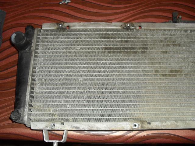

MessagePosté le: Ven 14 Oct - 21:23 (2016)    Sujet du message: Restauration 104 zs 72 hp Répondre en citant
Le radiateur avec ses fixations pour le ventilateur d'origine
