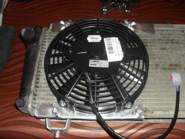

Je met en place un ventilateur spal au lieu de celui d'origine
Comme ma 104 va être sollicitée ,je préfère assurer mes arrières
La ref commandé est SPA 102019 de diamètre 225 mm 1140m3/h
Comme le ventilateur d'origine est fixé au radiateur grace a des écrous prisonniers ,j'ai du fabriquer des plaques pour combler et retomber sur
l'entraxe des fixations d'origine

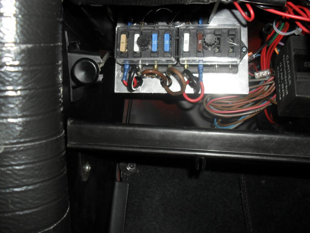

Suite a problème de connexion avec les fusibles et le support d'origine ,j'ai opté pour un support moderne avec connection faston 6,3
Modification ses prochains jours

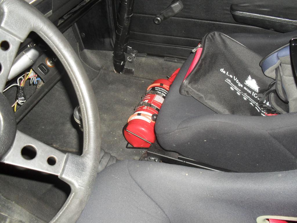

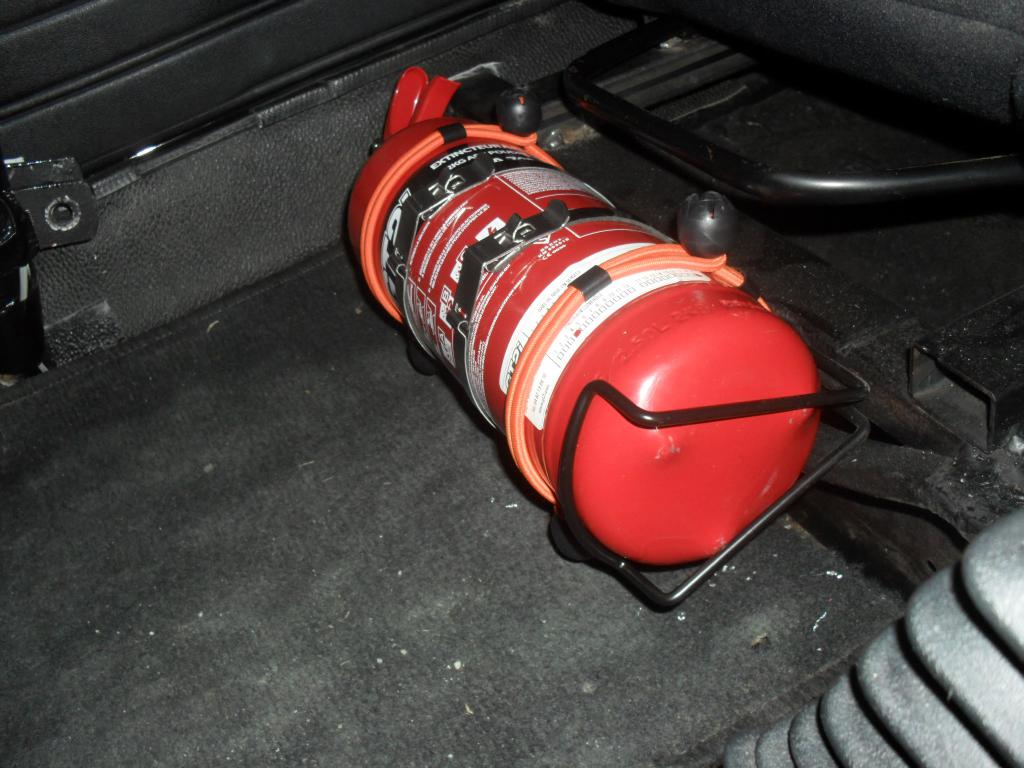

Achat d'extincteur 2kg et fixation a réaliser .Du coup ,je me demande si je peux le fixer sur le bas du bras d'arceau passager avec des brides ?
sinon fixation sur la traverse sous le siège
Messages: 2 701
Point(s): 2 241
MessagePosté le: Dim 7 Mai - 16:23 (2017)    Sujet du message: Restauration 104 zs 72 hp Répondre en citant
L'extincteur a pris place dans l'habitacle
Je l'ai positionné sous le siège passager ..
J'aurais pu le fixer sur le bras de l'arceau ,mais l'extraction de son support n'était pas terrible en terme de rapidité
Du coup en terme de rapidité ,il est obligatoire (pour mon épreuve ) de fixer en plus des cerclages présent sur le support des sangles .... Crying or Very sad
Super en cas d'urgence Mr. Green
J'avais pensé a mettre des goupilles de sécurité ,mais les attaches des cerclages ne permettent pas cette solution
Donc j'ai opté pour des fixations rapides a tendeur
Je verrais bien si a la visite technique ca passe .... Wink

Pour ce qui est des fusibles ,j'ai un peu galéré pour me faire un support (pas assez de temps = travail bâclé Wink )
Je le reprendrais plus tard ,plus méthodiquement et surtout pensé ,avec des voyants de couleur pour chaque fusibles ,histoire de voir directement et rapidement
si tout les fusibles sont RAS
Bon ,je vous met quand meme une photo de la bête .....
Messages: 2 701
Point(s): 2 241
MessagePosté le: Dim 7 Mai - 16:41 (2017)    Sujet du message: Restauration 104 zs 72 hp Répondre en citant
Le support d'origine est derrière (pour les curieux ) ,je peaufinerais les détails plus tard ,passe fils (que j'ai enlevé car une fois mise ,les cosses passaient plus Cool )
Mais l’essentiel est la !
Du coup un problème en moins

Shocked A mon avis, tes "élastiques" ne passeront pas
Messages: 2 701
Point(s): 2 241
MessagePosté le: Mer 10 Mai - 07:48 (2017)    Sujet du message: Restauration 104 zs 72 hp Répondre en citant
Je pense aussi ,s'est pourquoi j'aurais une paire de sangle sous le coude au cas ou ......
Messages: 714
Point(s): 716
MessagePosté le: Mer 10 Mai - 11:55 (2017)    Sujet du message: Restauration 104 zs 72 hp Répondre en citant
Si j'étais aussi sur de ça que gagner le gros lot du LOTO,
je serai déjà millionnaire !! !  !
Messages: 2 701
Point(s): 2 241
MessagePosté le: Sam 24 Juin - 17:16 (2017)    Sujet du message: Restauration 104 zs 72 hp Répondre en citant
En effet , les tendeurs ont du être retiré ,et d'autre concurrents ont du rajouter des sangles .....première confrontation avec les commissaires techniques Mr. Green

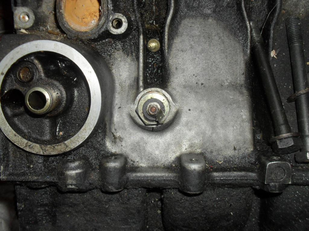

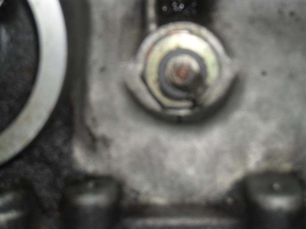

Aujourd'hui ,je met en place (je repère ) la sonde de pression du kit Jaeger avec son manomètre de pression 6 bars
Avant toute chose ,je remettrais cette opération dans les tutoriels
En premier ,il faut repérer l'emplacement du contact d'alerte de pression d'huile
il est juste a coté de l'emplacement du filtre a huile
Messages: 2 701
Point(s): 2 241
MessagePosté le: Sam 24 Juin - 17:22 (2017)    Sujet du message: Restauration 104 zs 72 hp Répondre en citant
retirez la cosse du fils du témoin de tableau de bord
desserrer a l'aide d'une clé de 23 (si possible a pipe ) si moteur en place
Messages: 2 701
Point(s): 2 241

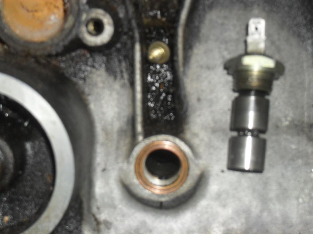

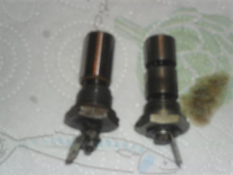

MessagePosté le: Sam 24 Juin - 17:23 (2017)    Sujet du message: Restauration 104 zs 72 hp Répondre en citant
Messages: 2 701
Point(s): 2 241
MessagePosté le: Sam 24 Juin - 17:25 (2017)    Sujet du message: Restauration 104 zs 72 hp Répondre en citant
Du coup, je ne sais pas si s'est le bon contact car sur mon moteur posé , s'est un modèle différent
