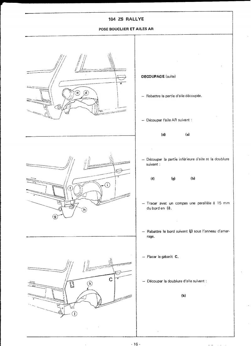

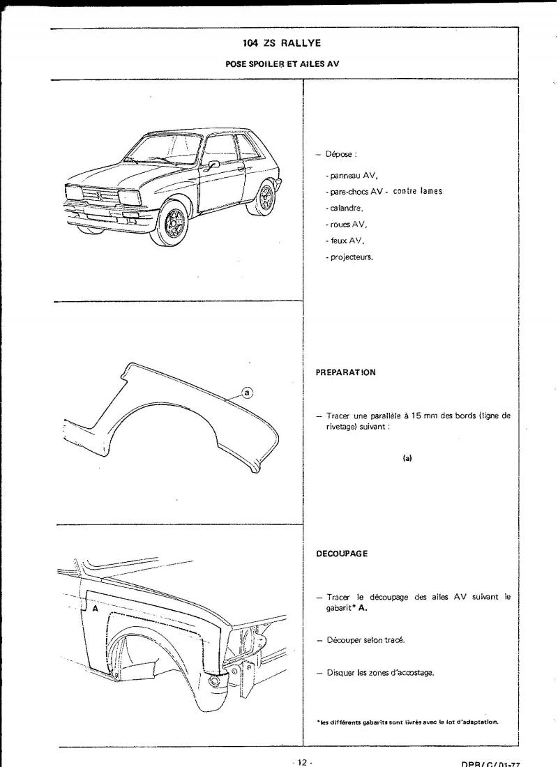

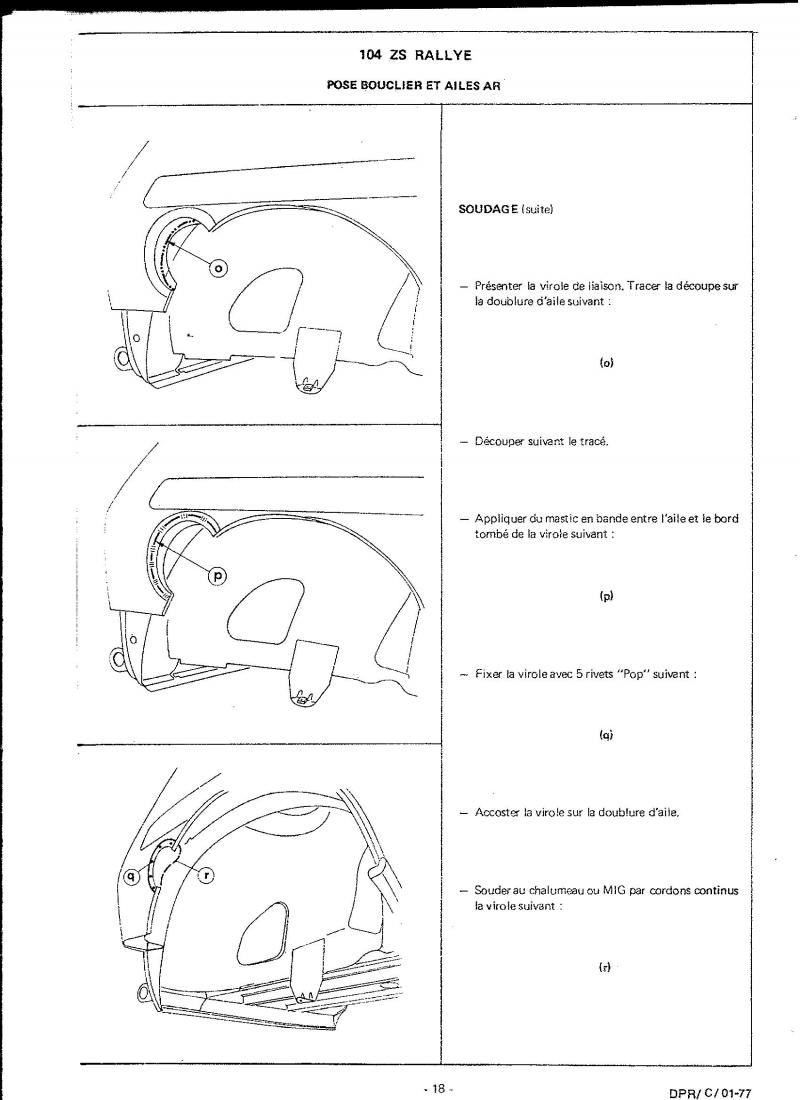

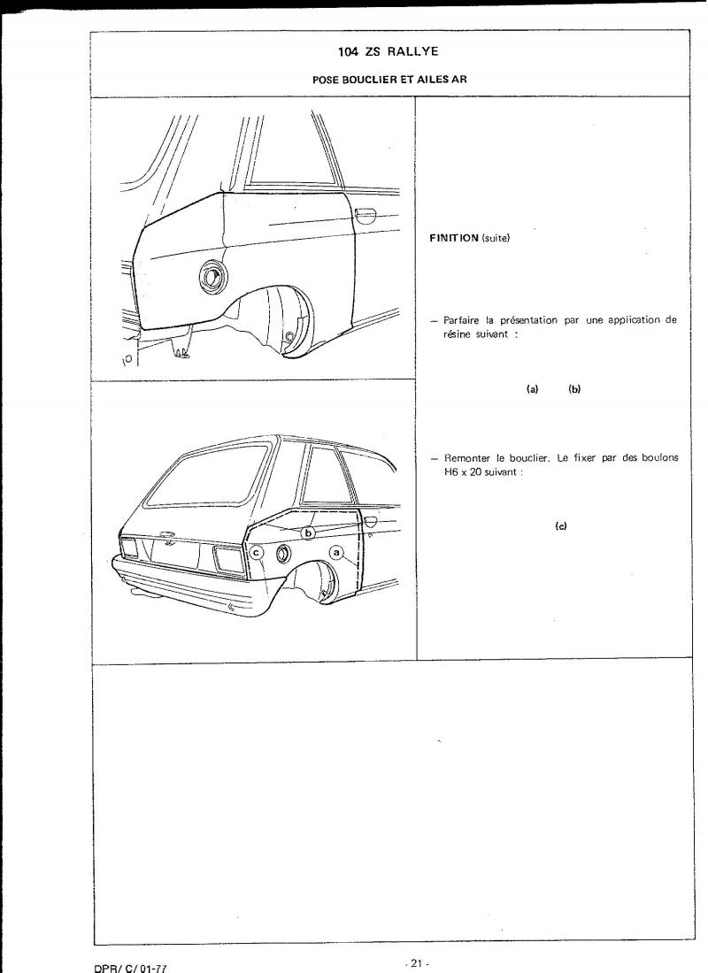

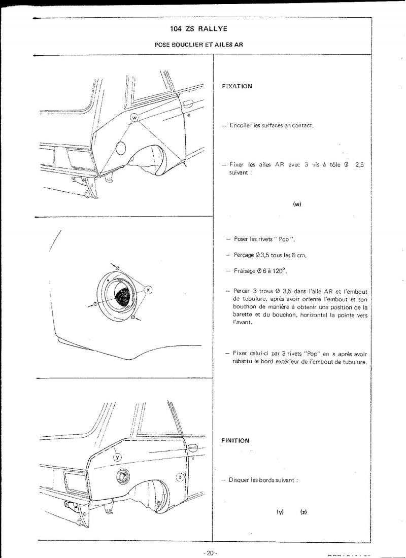

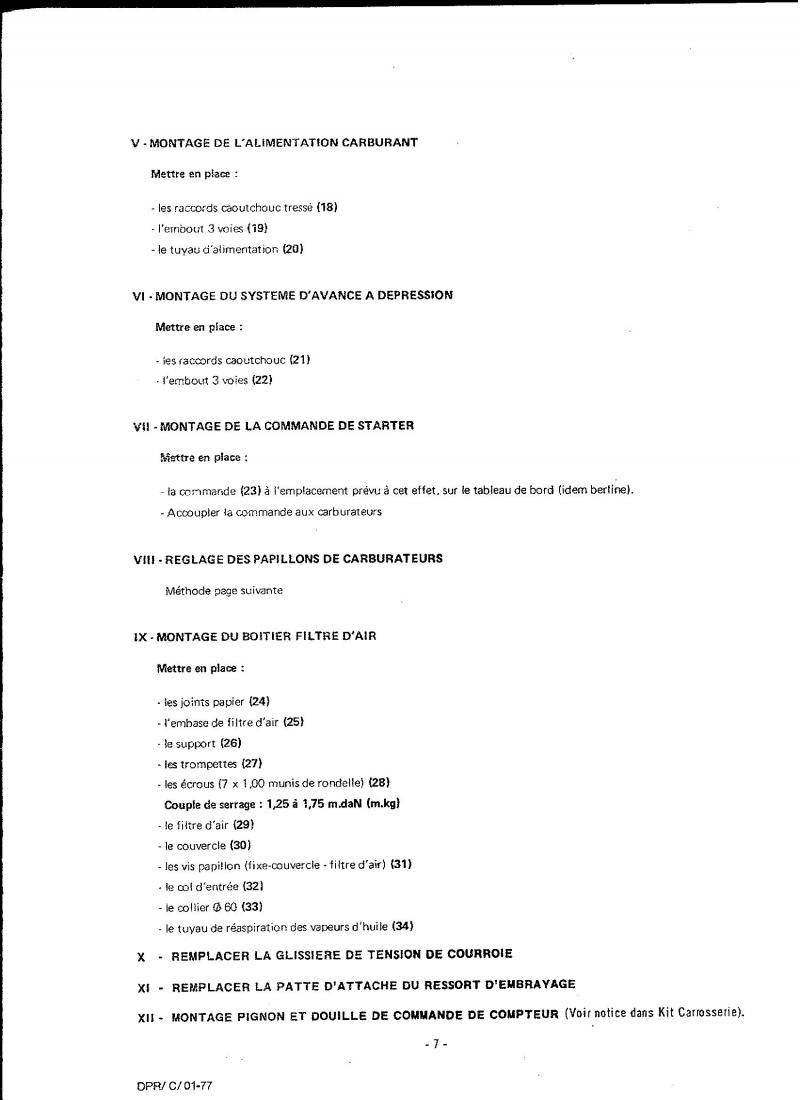

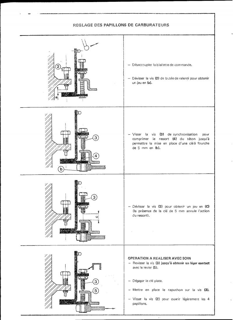

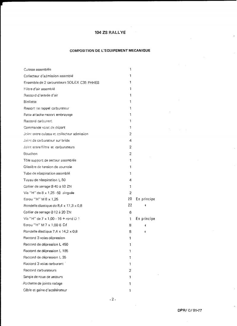

ça, c'est ce qui est dispo sur le site de boursin
ce qui est dommage, c'est qu'il ne précise pas le nombre de dents du pignon de tachymètre

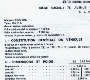

MessagePosté le: Dim 19 Oct - 23:09 (2014)    Sujet du message: Notice de montage kit 104 zs rallye Répondre en citant
'soir tout'l monde !
Quelqu'un pourrait me donner le largeur exacte de l'entretoise alu
à monter sous les roues AR ?
Merci d'avance .
Ciâo FGAO ; )
MessagePosté le: Lun 20 Oct - 08:33 (2014)    Sujet du message: Notice de montage kit 104 zs rallye Répondre en citant
sur la mienne, j'ai des cales de 30 mm
mais avec les calculs faits d'après le barré rouge de la 104 rallye C12R, cela ferait 25 mm
on ne trouve aucune doc qui précise la largeur de l'entretoise
Messages: 713
Point(s): 715
MessagePosté le: Lun 20 Oct - 14:20 (2014)    Sujet du message: Notice de montage kit 104 zs rallye Répondre en citant
Merci !
Les deux mesures me semblent justifiés, car je pense que le but recherché était
de "stabiliser" le train AR, en l'augmentant,  sans pour cela arriver à la même
 mesure que celui de devant . Donc :
Train AV  :.................= 1290 .
 Train AR : 1240 + 30 =1270 .
                               - =    20 !
Cela tombe vraiment "pile-poil " .
MessagePosté le: Lun 20 Oct - 19:15 (2014)    Sujet du message: Notice de montage kit 104 zs rallye Répondre en citant
sauf que on passait en 6 pouces au lieu de 4.5 sur la zs, rappelles toi
extrait du certif "barré rouge"
MessagePosté le: Lun 20 Oct - 19:19 (2014)    Sujet du message: Notice de montage kit 104 zs rallye Répondre en citant
ça colle encore mieux comme cela Okay
