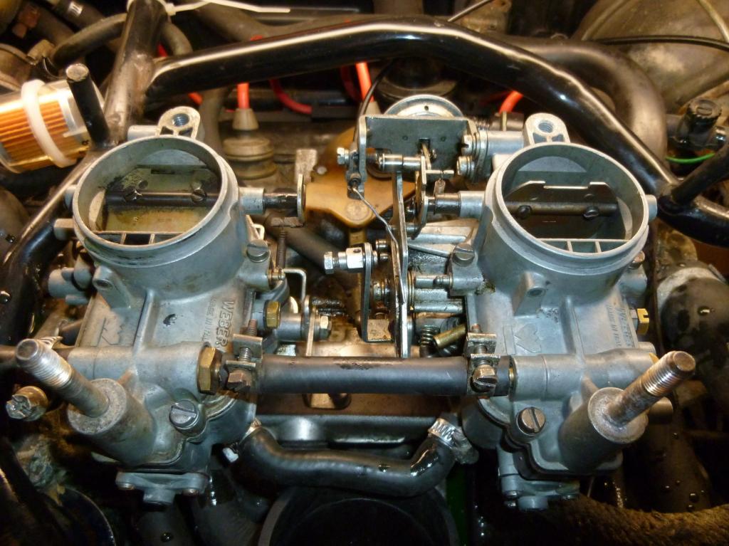

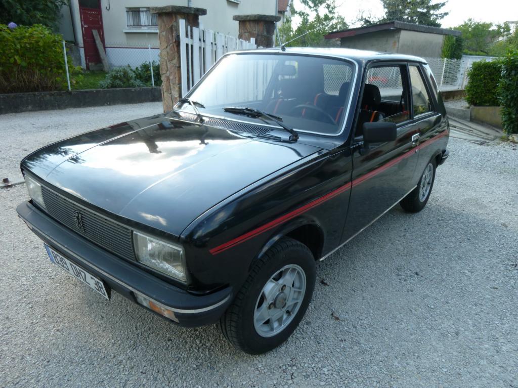

Je créé tout de même un post pour la présentation de ma 104 ZS de 1983 qui se nomme Zann-Sue .
J'avais mis quelques photos dans la section " nouveaux membres ", mais les photos seront plus a leurs place dans " présentation de vos voitures "
Donc c'est une 104 ZS millésime 1983 achetée en 2009 à 130 000 km ( elle n'en a pas bien plus maintenant ), double carbu weber .
Je vous mets quelques photos du temps de sa splendeur ( non pas qu'elle ait mal fini mais elle n'est pas sortie du garage depuis 1 an et demi et donc un peu poussiéreuse et en pièce pour changement des amortisseurs, soufflets de cardans et joints de boite ) .

Jolie !  Okay
Y a même un bout de ma 104 S sur une de tes photos.  Mr. Green

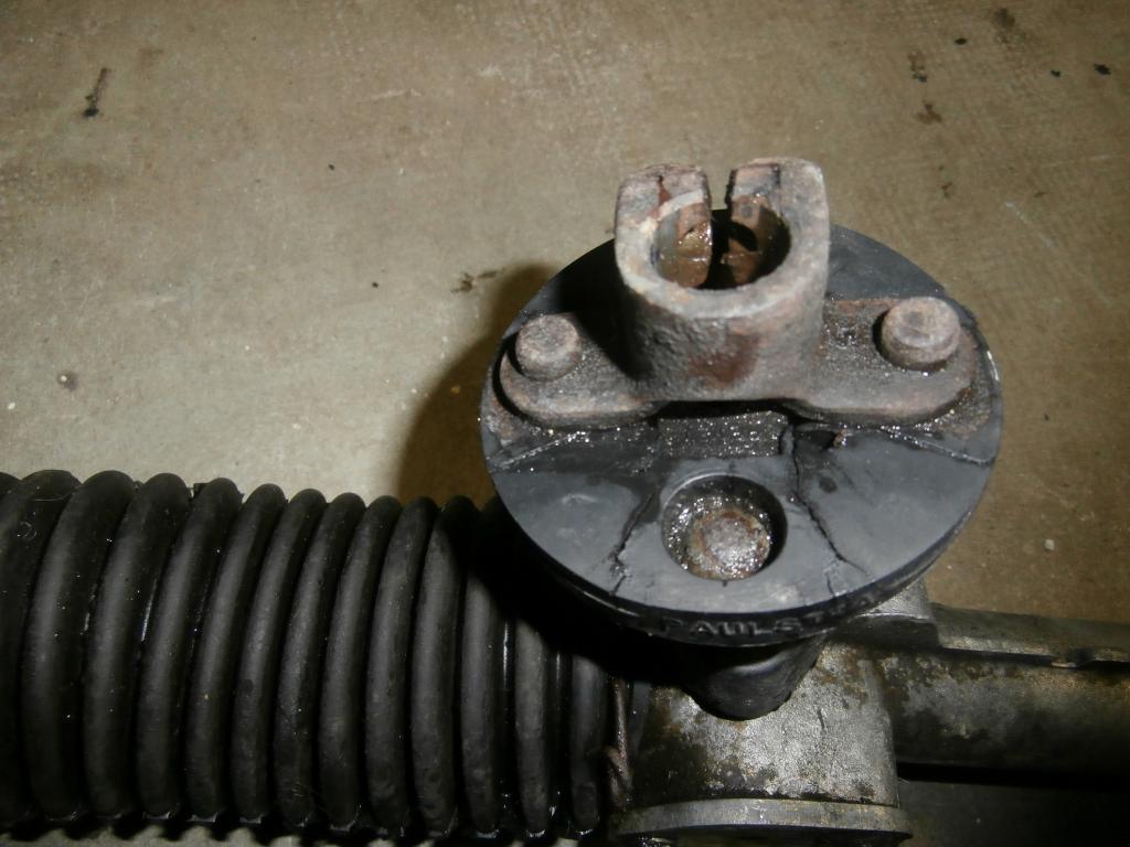

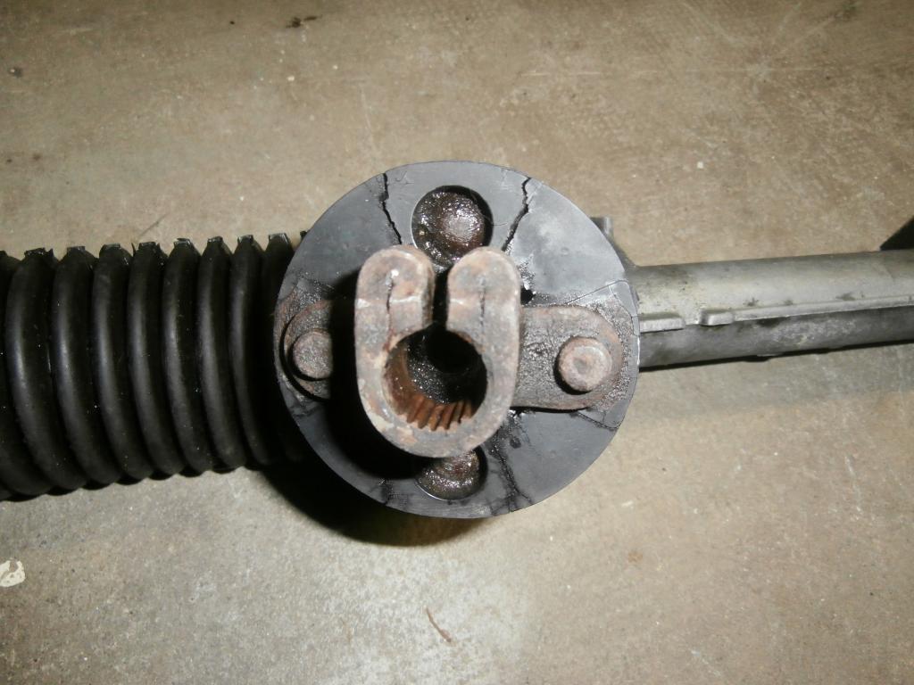

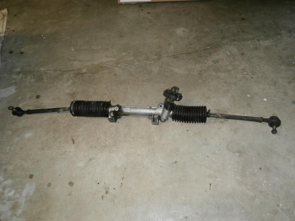

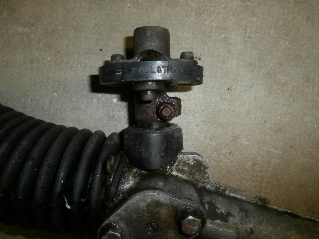

Sinon , j'ai besoin de votre aide, j'ai démonté la crémaillère et j'ai vu que cette pièce est toute craquée .
Je peux la commander ou et est ce que ça se change facilement ?

sur serie04 tu le trouveraca vaut 5-6 euros sans les ports

a mon avis pour le changer il faut meuler les ergots et mettre des vis+rondelles pour fixer le flector neuf
a confirmer par les habitués Wink

Exactement, on remplace juste la rondelle et on refixe le reste avec de écrous et de boulons qui sont fournis.

 Oui, tout est démonté, change moi ce flector pourri! Very Happy
Méthode comme dit plus haut.

garde bien tes pièces ou vont se serrer ta colonne ,car il y a deux modèles une plus grosse que l'autre
