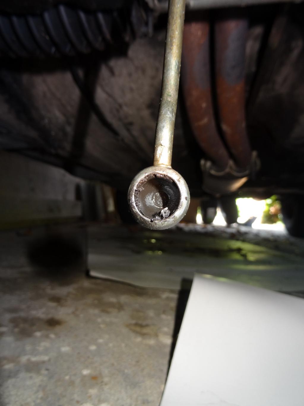

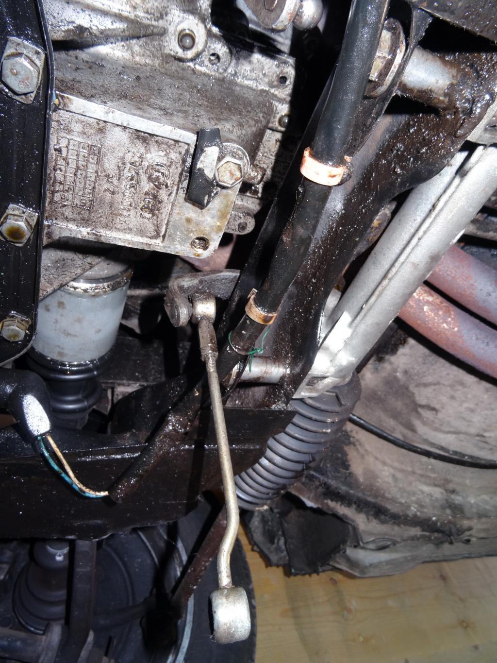

Oups ... en roulant ça fait bizarre de ne plus avoir de levier de vitesse !
Bon j'fais quoi ? ( la , le fil de fer dépanne bien ) .

je l'avais ovalisé dans un étau, pas comme un bourrin non plus, réemboitée et j'ai jamais eu de soucis ensuite Wink

s'est une bonne alternative ,en effet
Moi j'ai rajouté un passe fil dedans et j'ai remboîté

 enfin une de mes bidouilles qui plait  Mort de Rire
j'en avais acheté une neuve et du coup jamais changée
