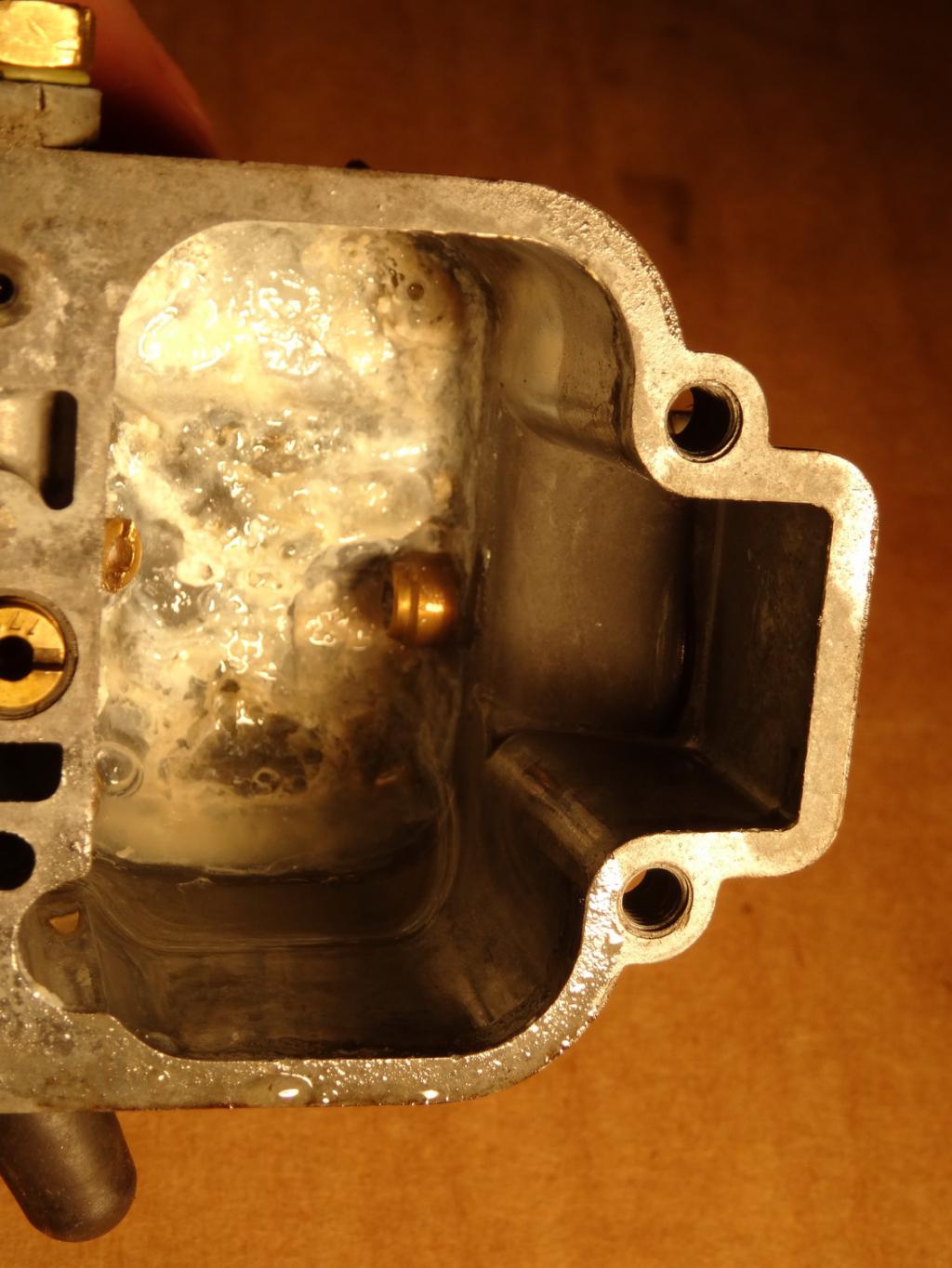

Bon , que je vous raconte un peu ou j'en suis avec mon régime moteur trop haut et que je n'arrive pas a faire baisser !
J'ai fais faire le synchro des carbus ainsi que réglage carbu par un garagiste qui cotoie très beaucoup les 104 non loin de Madine ! Mais du coup après ces réglages ( avec un régime moteur à 1000 tr / min au lieu de mon 1600 pour que ça marche ) les 500km de retour de rétromeuse n'ont pas été agréable a la conduite , a un moment j'ai remis le ralenti à 1600 et bidouillé les vis de richesse car calé dans les virages et en sortie d'autoroute ça ne va pas !
Bref !
et la une nouveauté , impossible de démarré cette semaine , elle a tourné un peu starter a fond mais que quelques secondes !

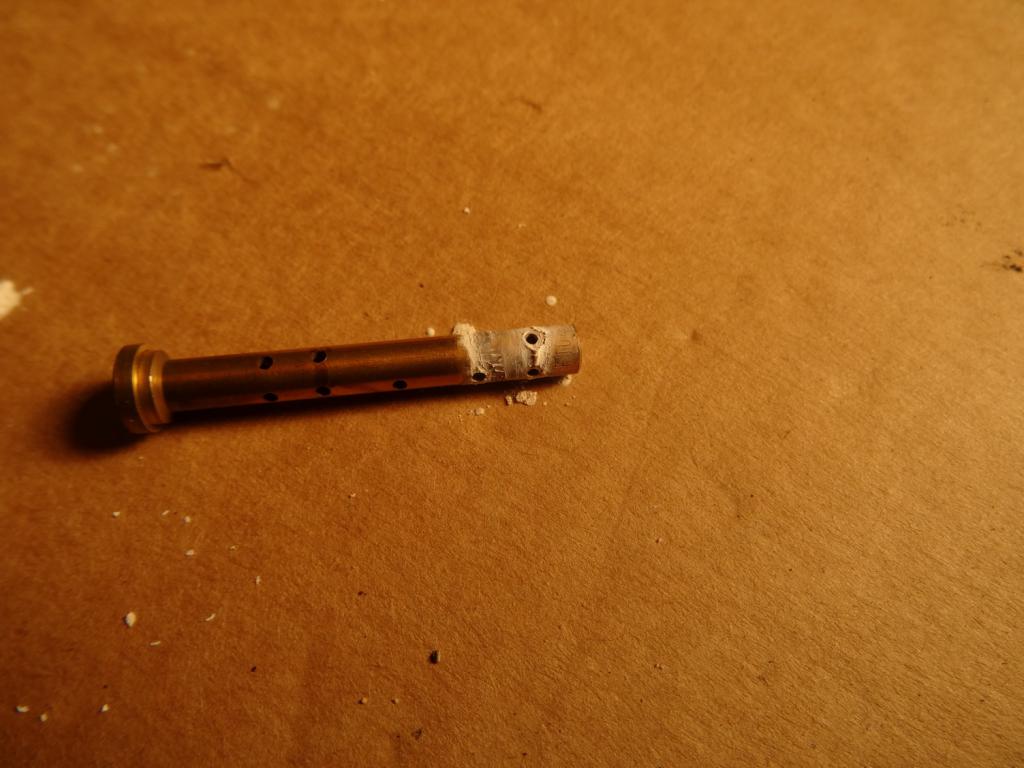

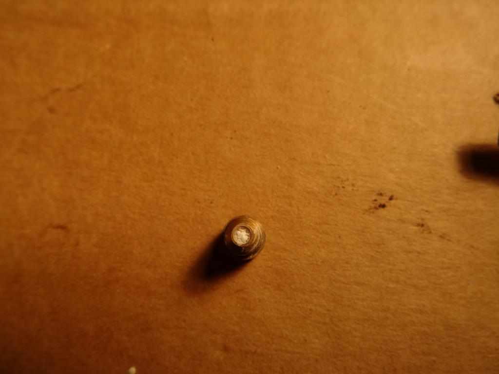

DONC démontage des carbus ( je les avais démonté début mai pour changer tout les joints et les carbus étaient nickel propre ) et la une belle surprise ( 1200km de parcouru ) dans la cuve un dépôt blanchâtre comme du calcaire encore frais ! Forcément les gicleurs tout bouché !
Vous pouvez m'expliquer ce que c'est ?
La c'est lors du changement des joint début mai :
et la c'est après 1200 km

MessagePosté le: Jeu 21 Juil - 11:23 (2016)    Sujet du message: La ZS à Zerbeuth Répondre en citant
C'est bizarre, j'ai jamais eu ça dans mes carbus moi..
Peut être que tu as de l'eau au fond de ton réservoir et que c'est la cause de cette bouillie blanchâtre...

Vous m'avez donc trouvé la solution , c'est forcément de l'eau dans l'essence .
Au retour du rassemblement Rétro Meuse j'ai eu de violent orage avec des routes sacrément inondée, voilà la confirmation de l'eau a du rentrer dans le réservoir .

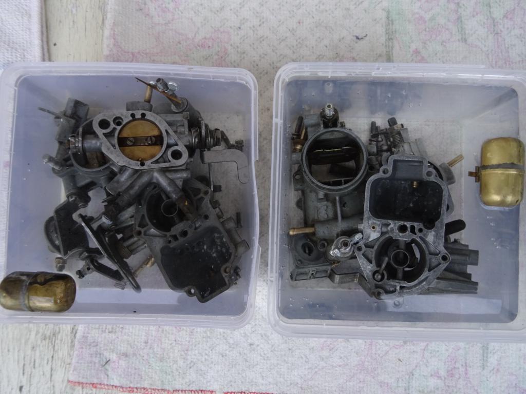

comme ce dépôt a tout bouché j'ai tout mis en pièce les 2 carbus et mis a tremper dans du vinaigre blanc .

On dirait comme du savon ou de la lessive ? Ou alors ce sont déjà des cristaux durs ?
Peut-être du à un "mauvais" rinçage lors du précédent nettoyage....

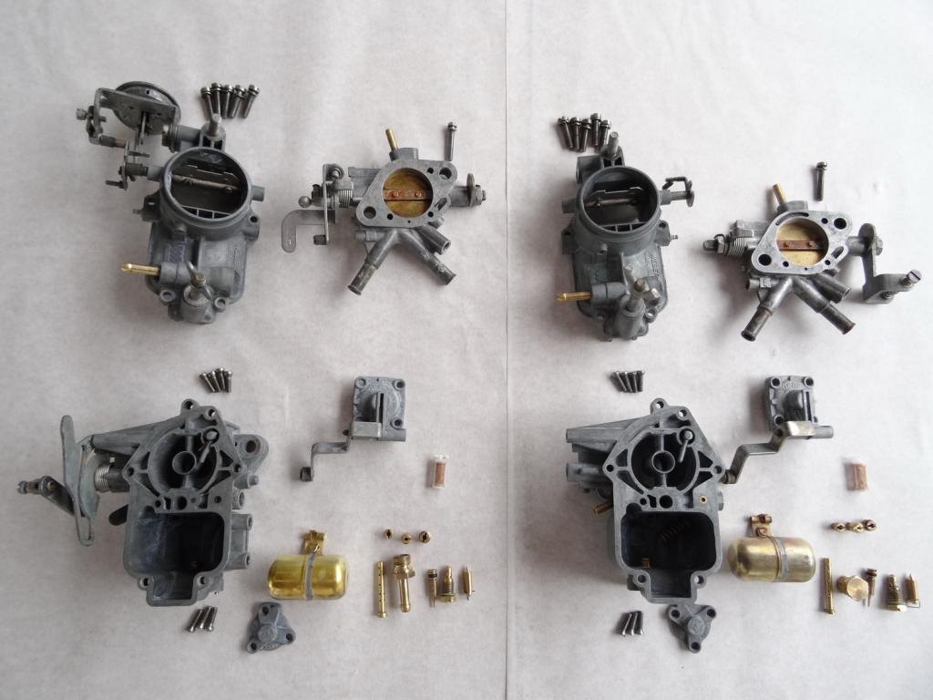

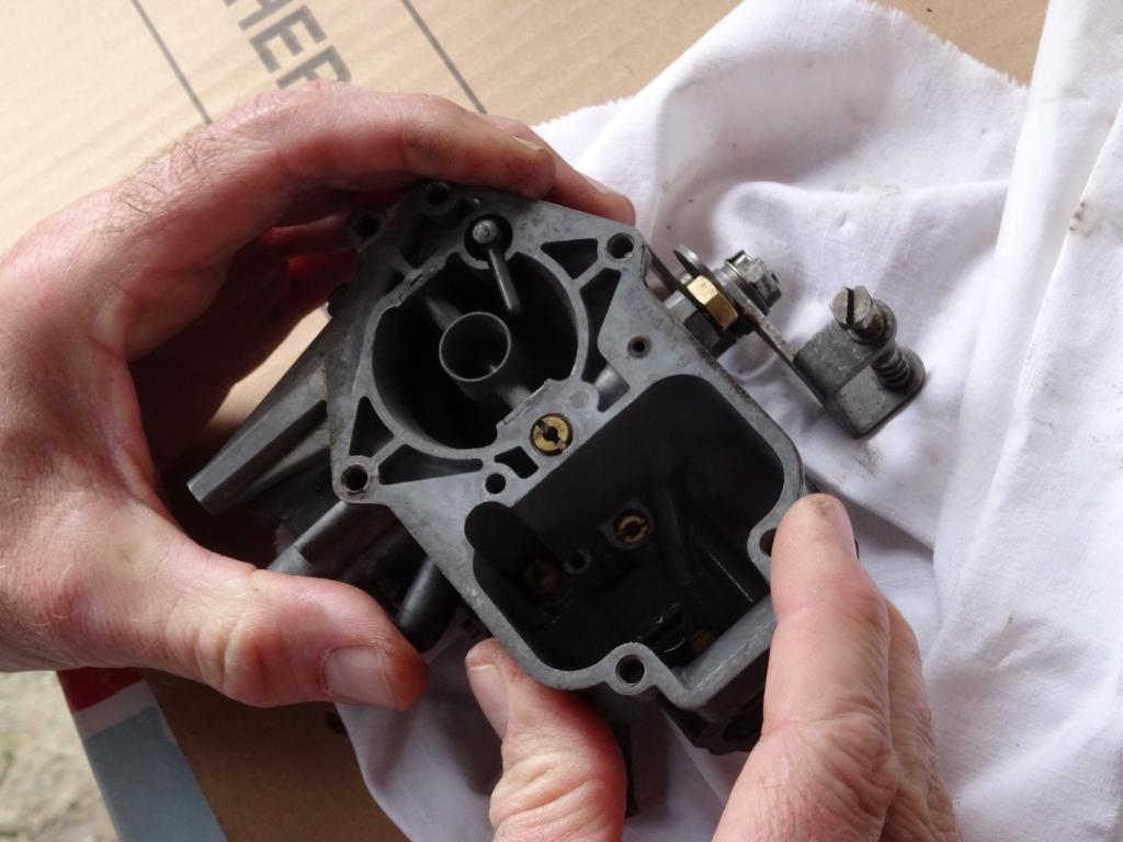

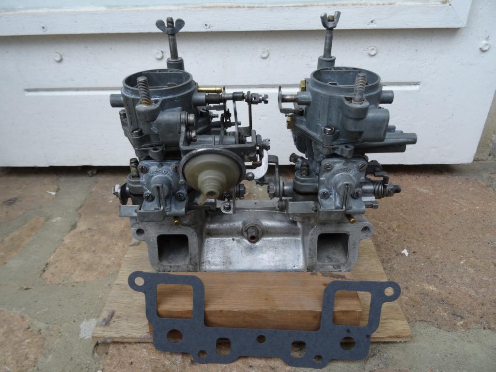

Bon voilà j'ai poursuivi mon remontage des carbus après nettoyage complet :

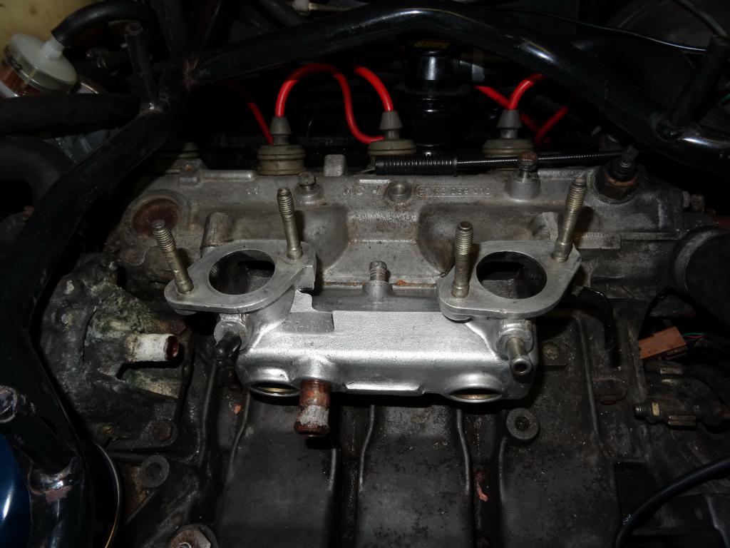

vu que c'était démonté j'en ai profité pour changer le collecteur d'échappement car il avait une usure étrange la ou on pose les carbus ( bizarre comme explications !! Neutral )

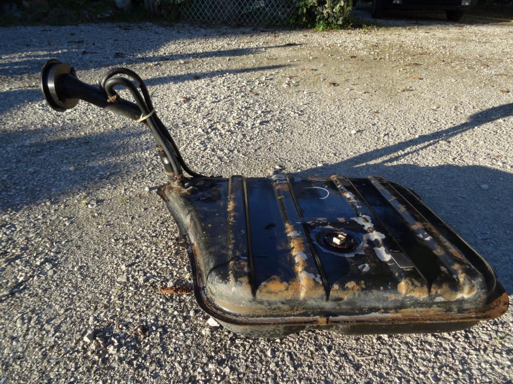

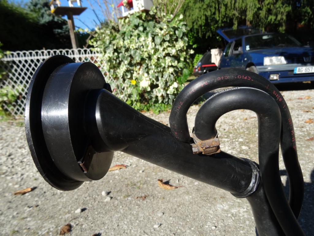

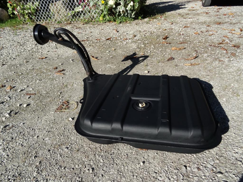

... et donc comme apparemment de l'eau était entré dans le réservoir , j'ai démonté celui-ci pour le vidanger

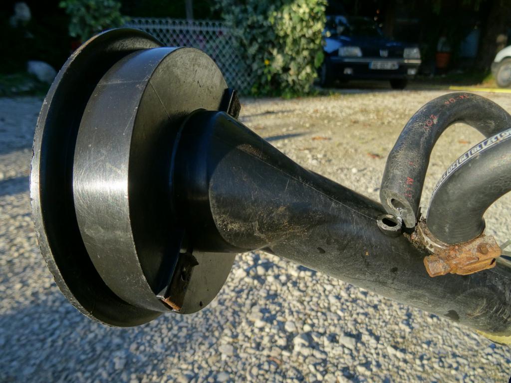

et la j'ai trouvé par ou est entrée l'eau :
réparation de la durite et un coup de peinture sur le réservoir et remontage .

MessagePosté le: Dim 28 Aoû - 08:17 (2016)    Sujet du message: La ZS à Zerbeuth Répondre en citant
tu as manchonné pour réparer le plastique cassé ?

MessagePosté le: Lun 29 Aoû - 21:33 (2016)    Sujet du message: La ZS à Zerbeuth Répondre en citant
Oui j'ai manchonné avec un petit bout de tuyau en cuivre . c'est une durite de prise d'air du réservoir je suppose car elle va nulle part et est agrafé sur le bord du réservoir

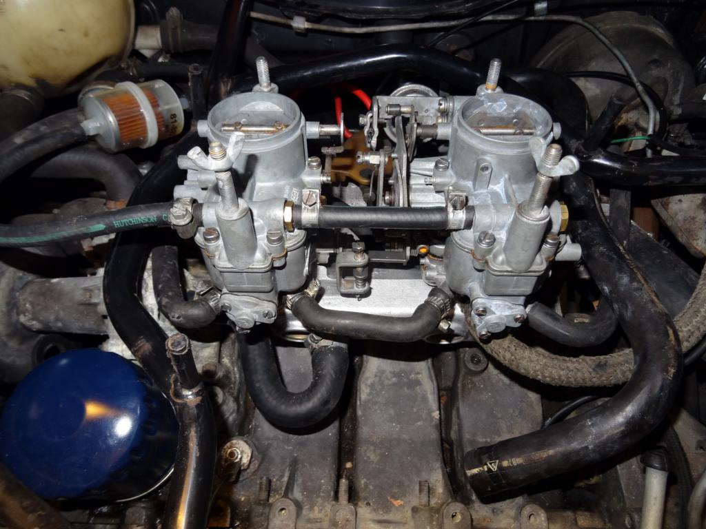

Donc , maintenant que tout est tout beau , tout lavé , tout remonté .... ça marche pas ! ou presque !
Elle ne tourne pas rond et lors du démarrage elle démarre à 3000 tr/min et au bout de 5 secondes elle varie régulièrement entre 1500tr / min et 2000tr / min !
Je précise que c'est starter manuel !!!
Qu'est ce que j'ai remonté à l'envers dans les carbus ?
suis perdu la !
