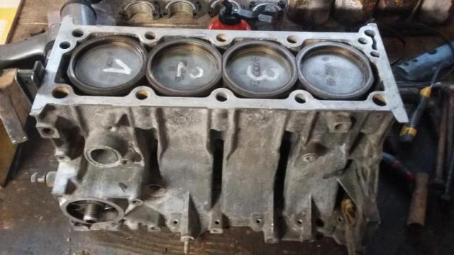

MessagePosté le: Ven 30 Oct - 22:19 (2015)    Sujet du message: 104 Z de 83' Répondre en citant
Montage des chemises, j'ai fait les controles de depassement des chemises il y a deux jours et je suis dans les cotes :
Montage des pistons, avec un conpresseur de segments qui était une vrai saloprie Evil or Very Mad
Pistons monté, ce soir j'ai bridé les chemises, demain montage du vilo si je bosse pas sur la clio...

MessagePosté le: Dim 1 Nov - 00:26 (2015)    Sujet du message: 104 Z de 83' Répondre en citant
Non, juste un moteur propre sans huile partout Okay
Suite du remontage du moteur...
Pose des coussinets de vilo huilé neuf :
Pose des coussinets de bielle huilé neuf :
Pose du vilbrequin :
Pose et serrage des chapeau de bielle avec coussinet neuf huilé :
Pose du carter avec coussinets vilo neuf huilé, et serrage :
Pose du joint spy coté volant moteur :
Et ont le retourne :
Pose du joint de culasse :
Pose de la culasse... la suite demain :
