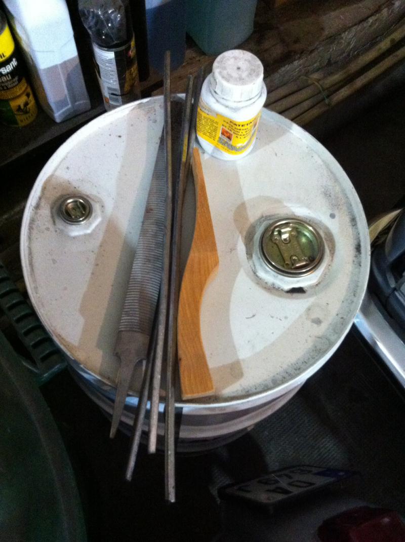

Bon ce matin j'ai fait toute les boutique qui pourrait avoir de la pate a étamer, AD Pontarlier ne peut pas avoir de pate ni de baguettes d'étain, meme sur commande Neutral  Toute les autre boutique peuvent sur commande, avec un delais de 1 a 2 semaine...
Aucune carosserie n'a voulus me dépanné un peux de pate....
J'ai quand meme réussi a trouvé ce pot tout rouillé et deux baguettes dans une petite boutique de tolerie :
Es que c'est les bon produits selons vous ? Rolling Eyes

Je dirais non, et non, ni l'un ni l'autre...
Ce qui m'embête, c'est que je vais être obligé d'engueuler les gars de Pontarlier parce qu'il y en a en stock à Besançon...

Il faudrait qu'il y ait plus d'étain dans tes baguettes, 33% ça doit être pour souder le cuivre ou le zinc

Et pour ce que j'ai acheté ce matin, sa va pas allez du tout ???
Pour les baguettes, il y avait que sa pour soudé la tole Neutral

Sinon, concernant mes produit, vous en penssez quoi ? Sa pourrat quand meme allez ? Ou j'ai acheté tout sa pour rien ? Rolling Eyes

Tu peux tout mettre à la poubelle... c'est pas comme si un gars t'avais proposé de tout t'envoyer gratuitement...
