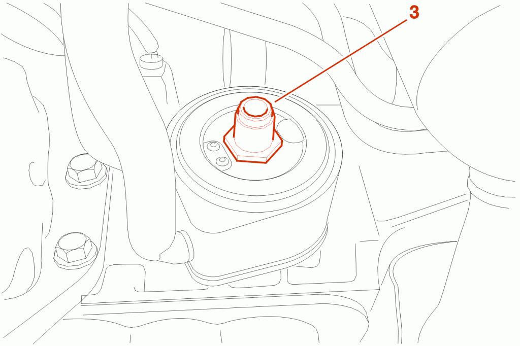

Oui, les conduit ont l'air de convenir Wink  Par contr tu parle de quel tube fileté qui permet de fixé l'entretoise, je vois pas ?

une rallonge du tube fileté ou vient se visser le filtre
MessagePosté le: Lun 20 Oct - 22:14 (2014)    Sujet du message: 104 Z de 83' Répondre en citant
Donc cette ralonge se vise en lieux et place sur le tube fileté ou se visse le filtre a huile ?

Ha ok merci Blackbarth Okay
Je peux trouvé cette pièces ou ? Wink
Messages: 3 939
Point(s): 3 297
MessagePosté le: Mar 21 Oct - 21:11 (2014)    Sujet du message: 104 Z de 83' Répondre en citant
le problème avec ce type de raccord sous le filtre, c'est que tu ne peux plus mettre ta sonde double contact
Mathiot avait fait une pièce sépcifique pour ça
MessagePosté le: Mar 21 Oct - 21:44 (2014)    Sujet du message: 104 Z de 83' Répondre en citant
Ha oui j'avait oublié la sonde Rolling Eyes  Arf c'est copliqué tout sa Rolling Eyes

Tu en trouve sur les HDI qui ont une modine, après, il faudra peut-être la retoucher
Messages: 2 521
Point(s): 2 261
MessagePosté le: Mer 22 Oct - 00:17 (2014)    Sujet du message: 104 Z de 83' Répondre en citant
Pourquoi dis-tu que l'on ne peut plus mettre la sonde de pression d'huile ?
Ce qui va changer, c'est le format du filtre qui sera plus petit afin de passer sous le weber. De mémoire on met un filtre à huile de R5

non, je crois que le diamètre de cette "modine" est trop grand pour permettre de mettre le capteur double contact à coté

Concernant la nodine, tu as peut être raison, encore que, mais pour l'entretoise de filtre à huile ça passe c'est sûr

Par contre, il faut monter un filtre moins haut car sinon ça ne passe pas avec les Weber.
Il me semble que les filtres de Clio sont pas mal.

Sur ma groupeB je mettais un  LS 498A, peux tu nous dire sa provenance?

http://www.oscaro.com/filtre-a-huile-purflux-ls489a-1213866-7-p

Tu as raison, je n'y pense pas , j'ai même trouvé mieux
http://www.sogefifilterdivision.com/catalogues/FO/scripts/cat_fich_filtre.p…

ok mais à l'avenir faudrait y penser !!! sinon.....

et ben voilà une bonne réf Okay
MessagePosté le: Mer 22 Oct - 21:09 (2014)    Sujet du message: 104 Z de 83' Répondre en citant
Les filtre de clio de clio DCI comme a dit Alex, c'est ls932 ou ls933 en purflux, sa resemble au filtre de r5 aussi Okay
Après reste a voir si sa passe avec la sonde...
