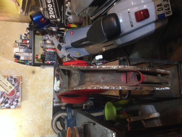

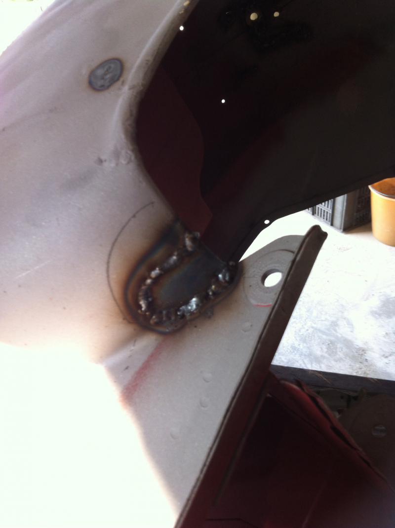

Que veux tu dire par la poutre s'est écartée ?
Quand on ramené la colonne de direction vers l'arrière pour la remettre en ligne, cela a eu pour effet d'écarter les bords de la poutre.
Sur cette photo, on voit un renfort au milieu de la poutre au premier plan après les 2 trous, une fois remis en ligne, les bords étaient éloignés de 2 cm de chaque côté !
Impossible à remettre en place correctement, en plus c'était du vrai chewing-gum, il aurait fallu mettre une barre de renfort définitive et ca, madame n'en veut pas !

Et tu ne peux pas le maintenir avec une multitude de serre joints pour éviter qu'il s'élargisse pendant que tu redresses.

On pourrait, mais ca a beaucoup bougé et c'est du vrai chewing gum maintenant.

Oui, mais d'origine la poutre est fermée dessous, une fois fermée elle retrouvera bien sa rigidité

Il y a aussi beaucoup de boulot a l'extérieur, la poutre est très déformée, sans parler du reste.
On va essayé de trouver une base moins abîmée.

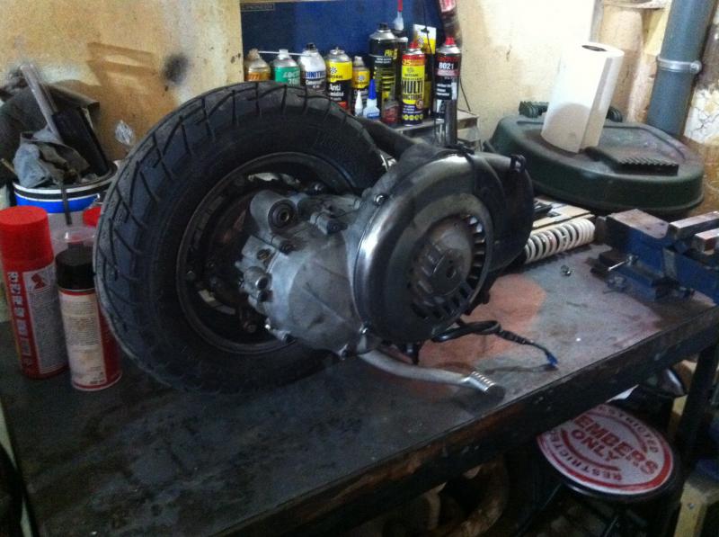

J'ai sorti le moteur cet après-midi, il faut le même temps que sur une 104, 45 minutes Mr. Green
On va faire une petite révision et surtout monter une 4ème courte :

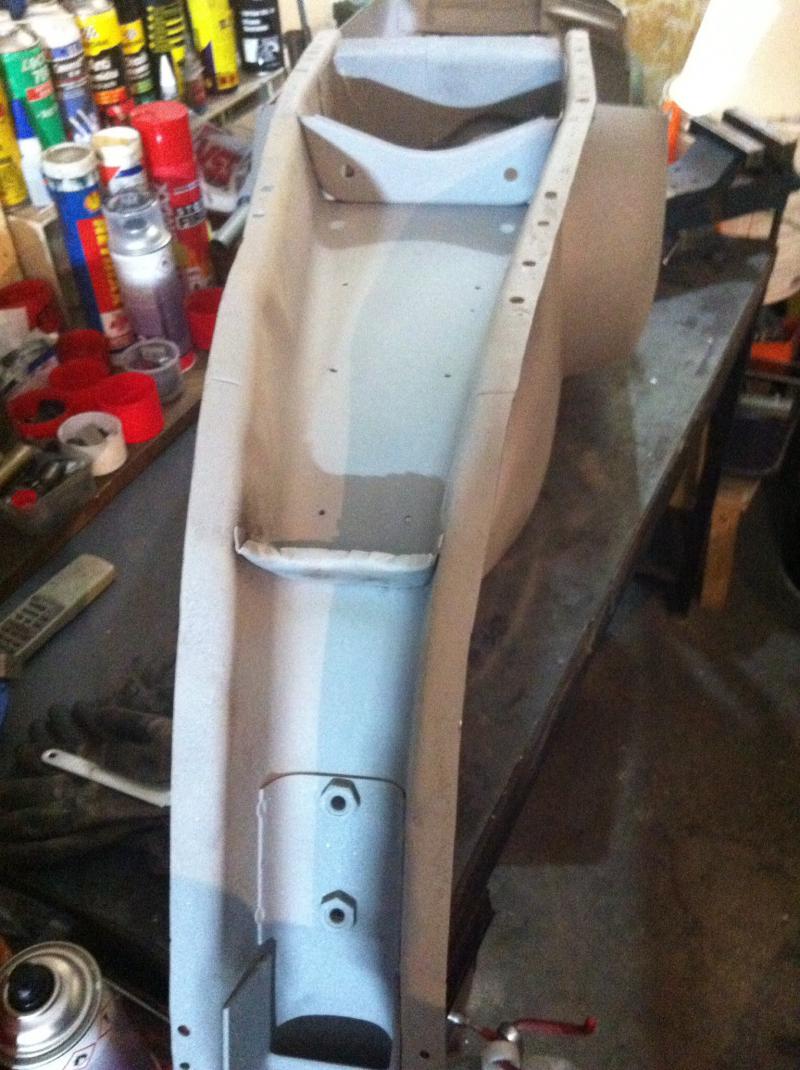

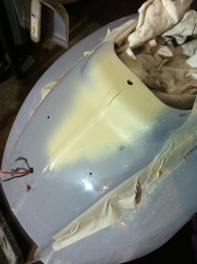

J'ai aussi gratouillé un peu, j'avais une fuite sur l'arrière de mon premier réservoir et l'essence est passée sous la peinture du coup il y avait de belles cloques :
Mastic
La suite prochainement !

MessagePosté le: Jeu 18 Déc - 15:24 (2014)    Sujet du message: Les 2 roues de Mr.A Répondre en citant

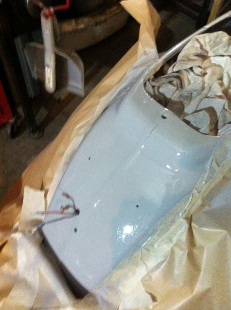

Ponçage mastic + apprêt
Peinture
Polish + lustrage
Remontage

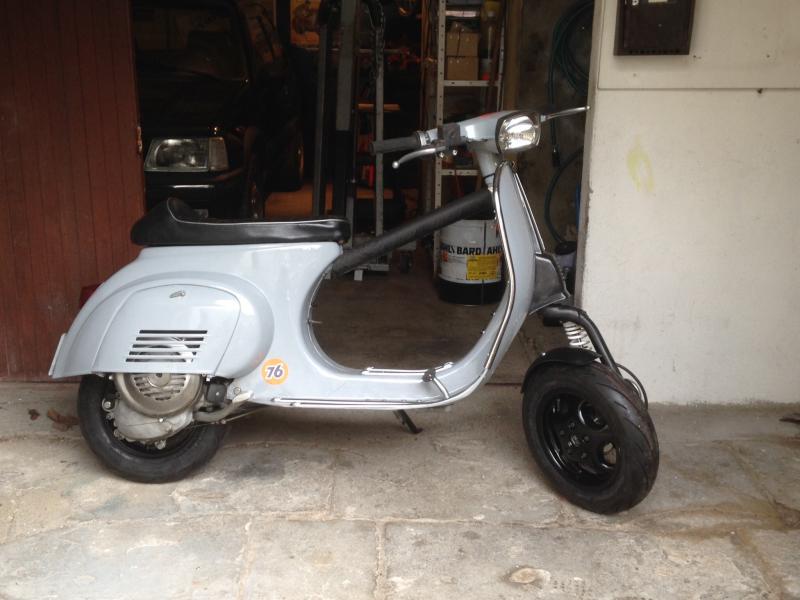

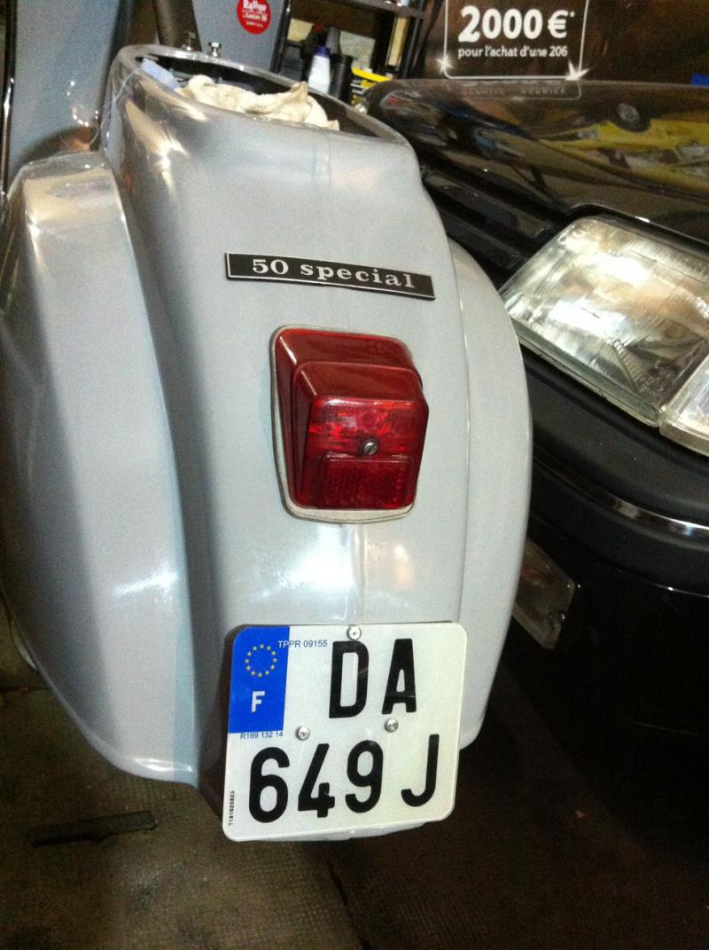

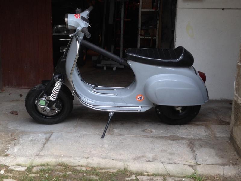

MessagePosté le: Dim 15 Fév - 21:51 (2015)    Sujet du message: Les 2 roues de Mr.A Répondre en citant

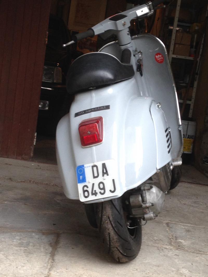

Quelques changements, nouveaux pneus, retaillage du garde-boue avant et peinture des jantes en noir, maintenant, ça me va bien.
MessagePosté le: Lun 16 Fév - 16:14 (2015)    Sujet du message: Les 2 roues de Mr.A Répondre en citant
Sympa !  Okay

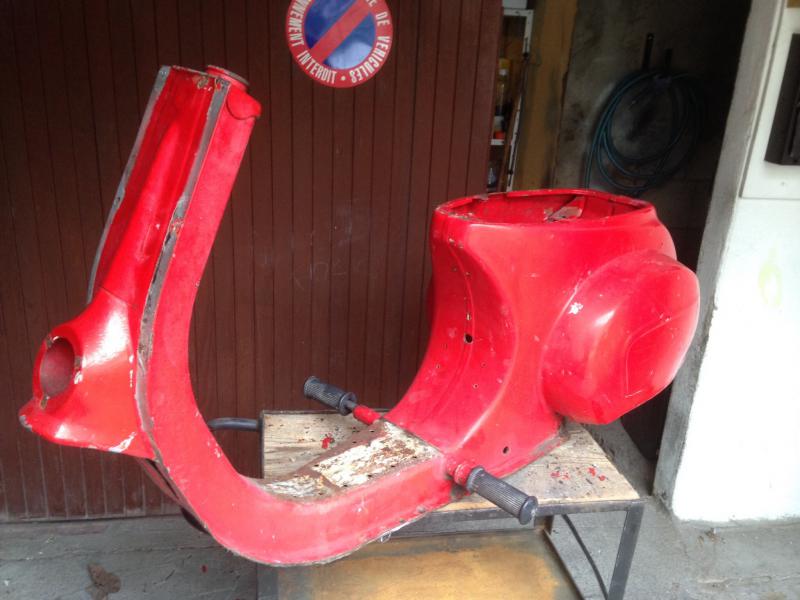

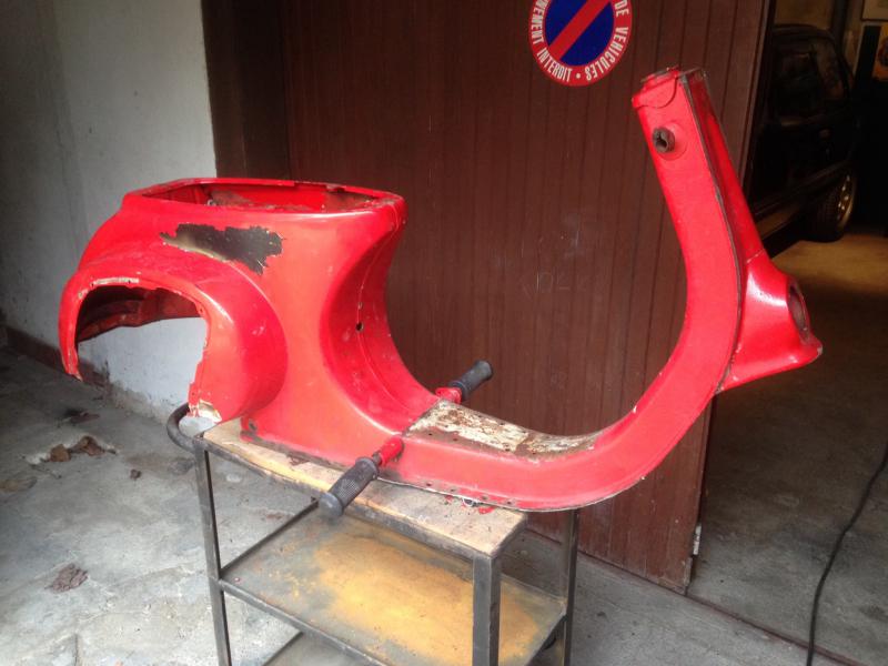

Nouveau projet pour madame !
Il s'agit d'un français avec une moulure à priori peu commune sur l'aile arrière.
Le tablier avait été remplacé par 2 tôles rivetées à la poutre, mais la base est saine.

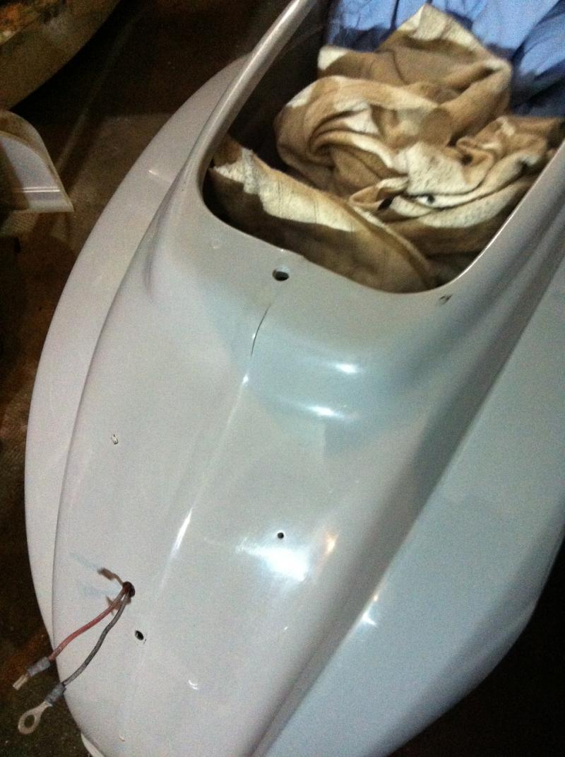

Poursuite de désossage en vue de sablage la semaine prochaine

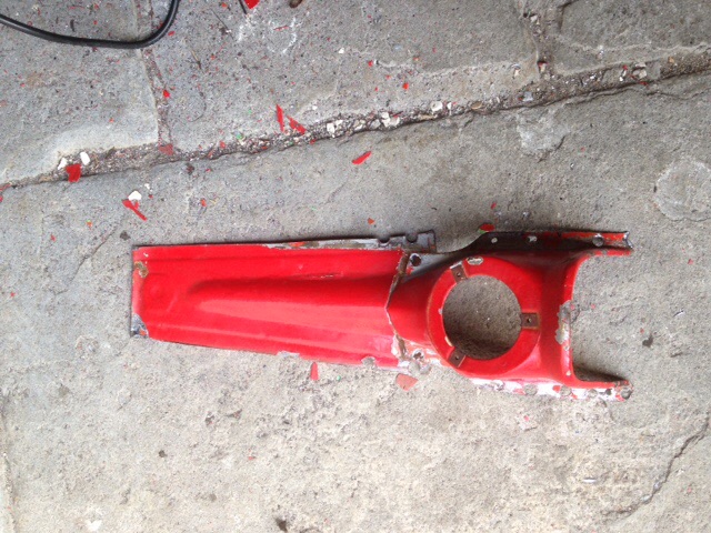

Récupération de la descente de Klaxon

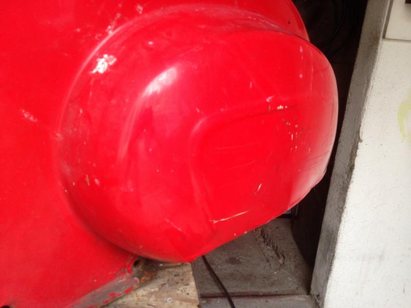

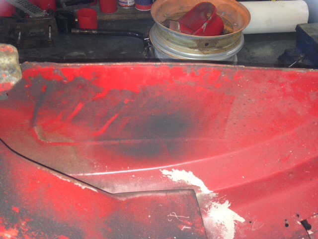

L'intérieur de l'aile avec la moulure si particulière.

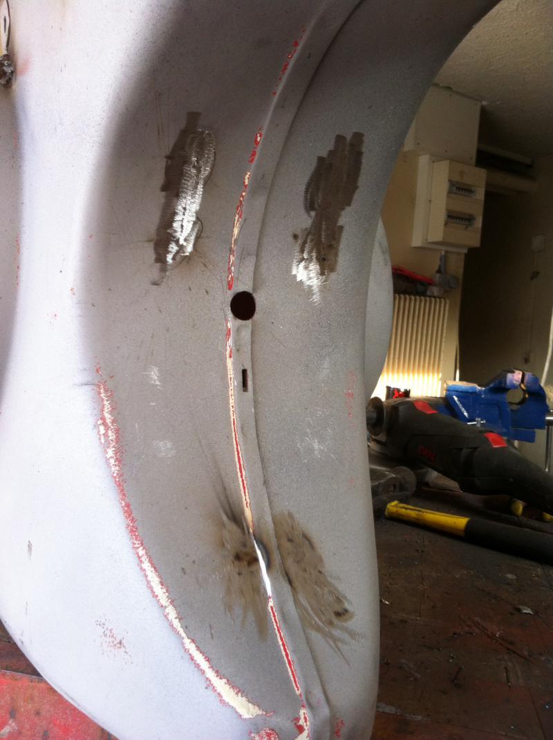

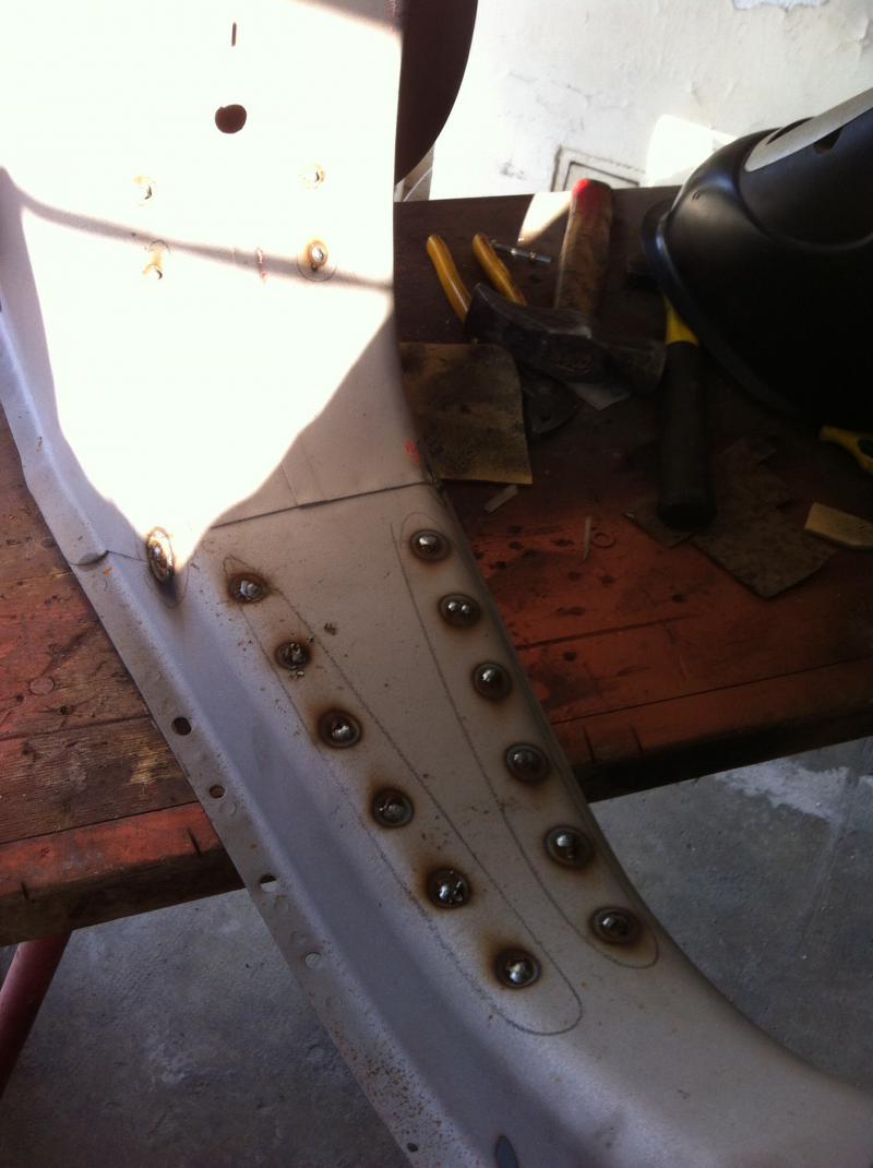

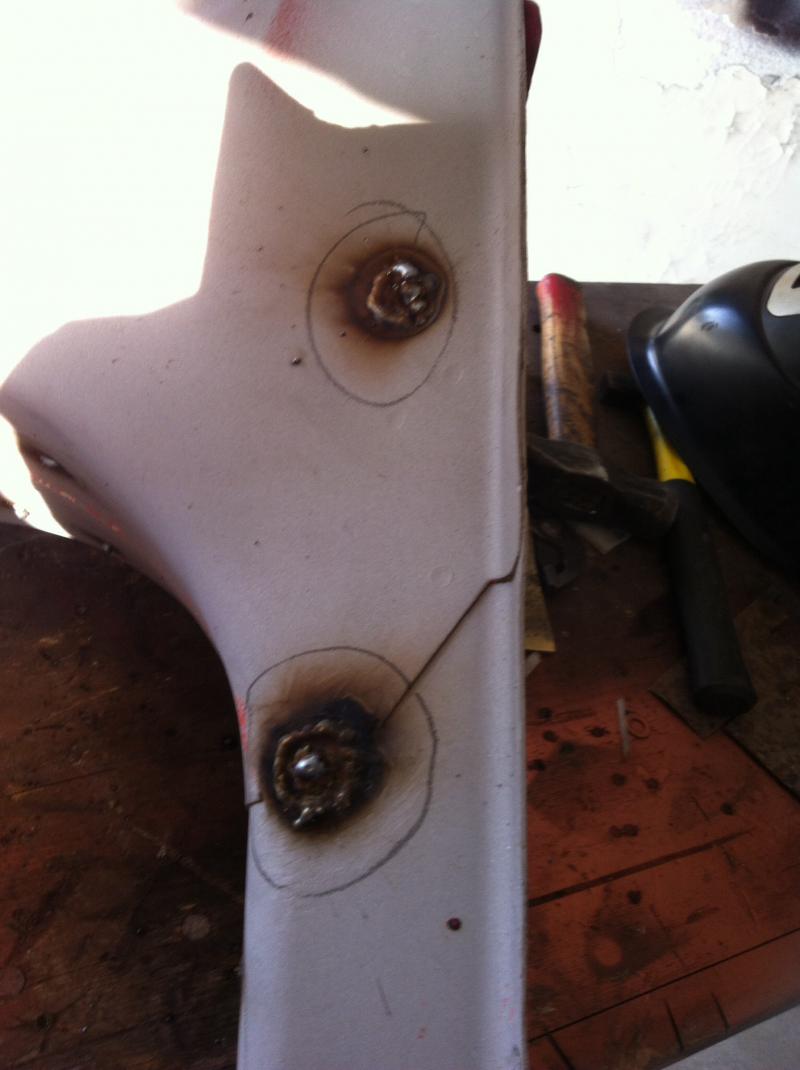

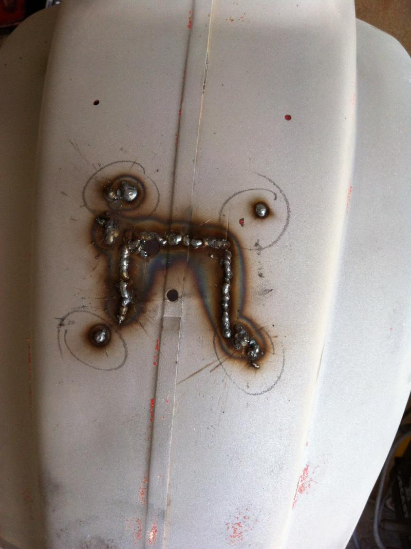

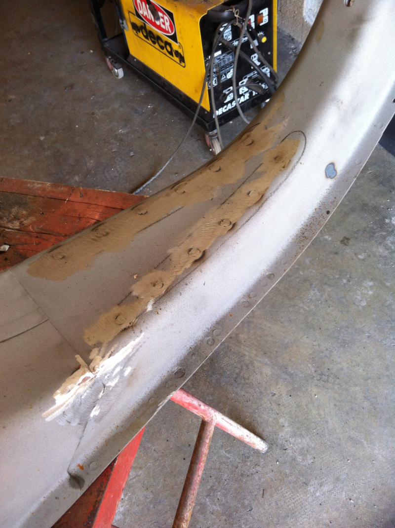

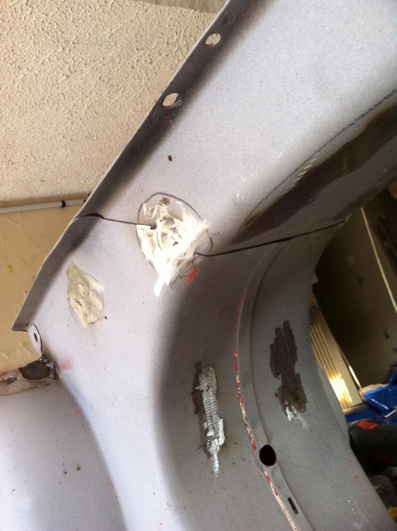

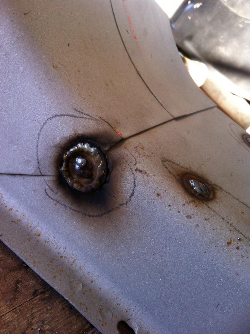

Le Vespa est revenu du sablage il y a un petit moment déjà, reprise des hostilités avec un peu de soudure et d'étain.

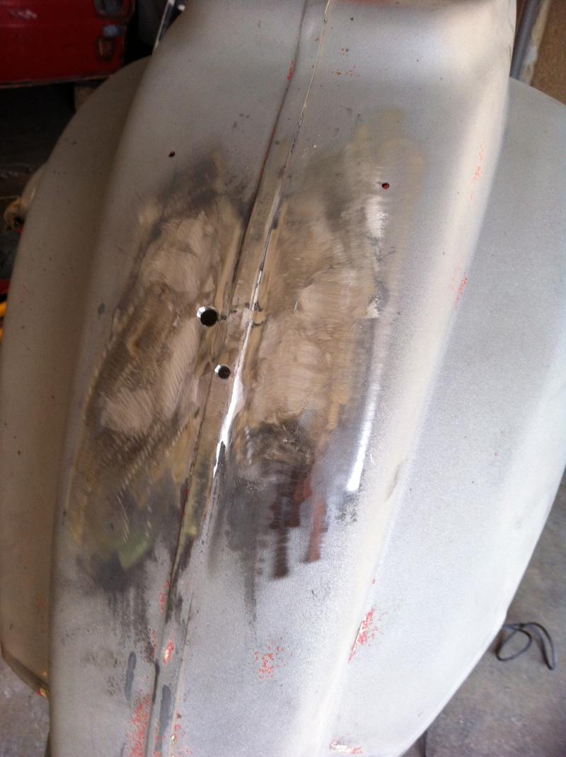

Rebouchage des trous spécifiques au français :
Rebouchage des trous de baguettes
Rebouchage d'une découpe faite au niveau du feu arrière
Meulage des soudures et étain sur le feu arrière
