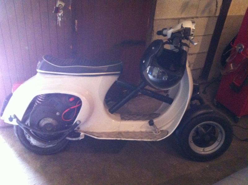

pourquoi cette barre de renfort...?
tu comptes faire du Freeride Mr. Green
Messages: 1 435
Point(s): 1 068
Moyenne de points: 0,74
MessagePosté le: Lun 12 Mai - 10:20 (2014)    Sujet du message: Les 2 roues de Mr.A Répondre en citant
En fait, le vespa a tapé de l'avant, le chassis était vrillé et nous l'avons redressé d'une manière très professionnel, la bestiole posée sur un établi, des étais de maçon entre la caisse et le plafond, une barre à mine dans la colonne de direction et un gugusse au dessus qui tire et un en dessous qui pousse  Mr. Green .
De plus, il vient d'une casse ou il a été "détruit" par un coup de disqueuse sur la poutre.
Par sécurité, j'ai fait souder cette barre pour rigidifier le tout.

t'as pas trouvé une autre manière de le rigidifier...?
là où tu as soudé la plaque, dessous... tu n'avais pas moyen de souder "dedans" une paire de fer en T courbé façon longerons delamortquitue...?
arfff doit bien y'avoir une solution pour te débarrasser de cette barre. c'est dommage... ça gâche...
Sad
Messages: 1 435
Point(s): 1 068
MessagePosté le: Lun 12 Mai - 20:38 (2014)    Sujet du message: Les 2 roues de Mr.A Répondre en citant
Je l'aime bien ma barre, ça fait racing, on dirait le scoot de course de mon pote et puis ça me permet de le porter facilement  Mr. Green

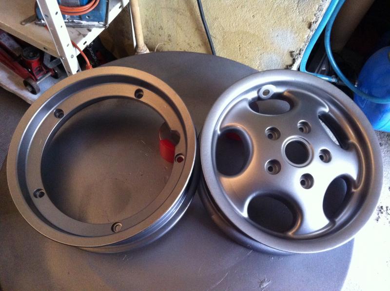

J'ai récupéré les jantes sablées ce weekend, apprêt hier, peinture aujourd'hui et vernis demain.

Mr A., ce sont des jantes de PX millénium (freins à disque) ou d'ET4 ??
Messages: 1 435
Point(s): 1 068
MessagePosté le: Mar 3 Juin - 23:22 (2014)    Sujet du message: Les 2 roues de Mr.A Répondre en citant
La jante avant vient d'un ET2, elle va avec la fourche et surtout le frein à disque.
La jante arrière est une tubeless alu de chez SIP.
