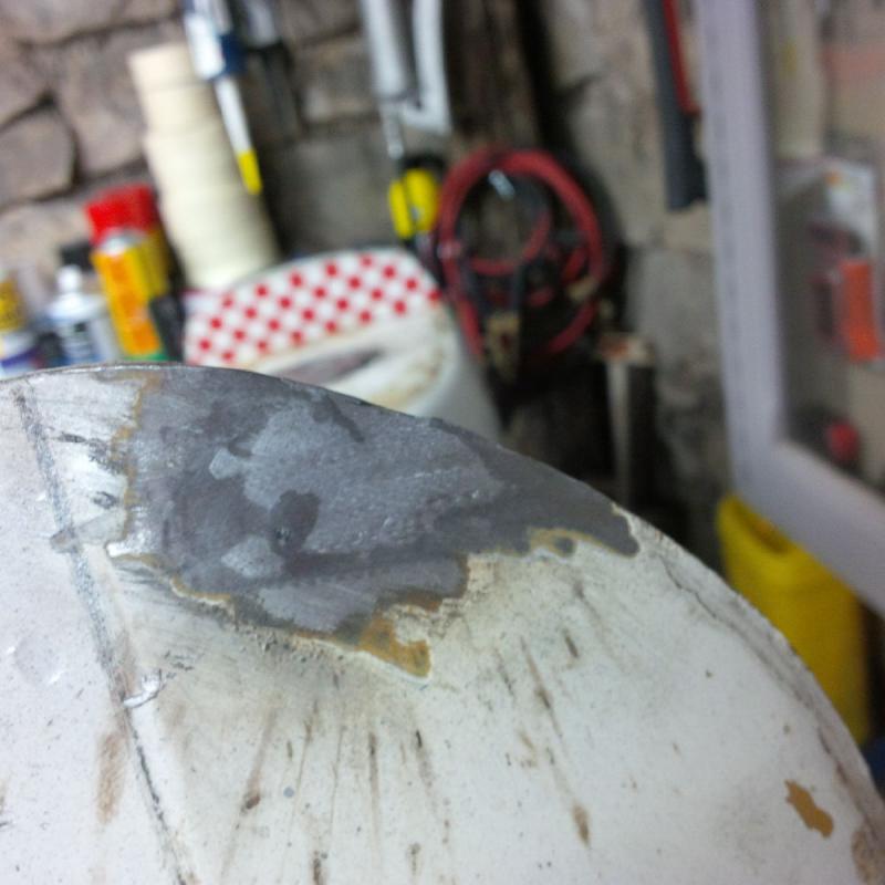

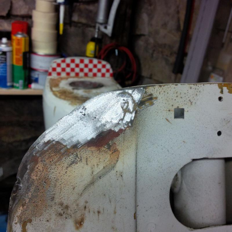

Soudure, étain, mastic.
J'ai utilisé du mastic super costaud, de l'Alsi 12, obligé de l'attaquer à la lime !

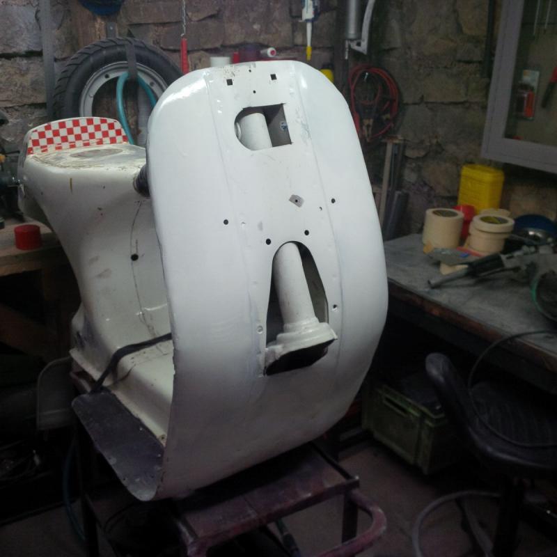

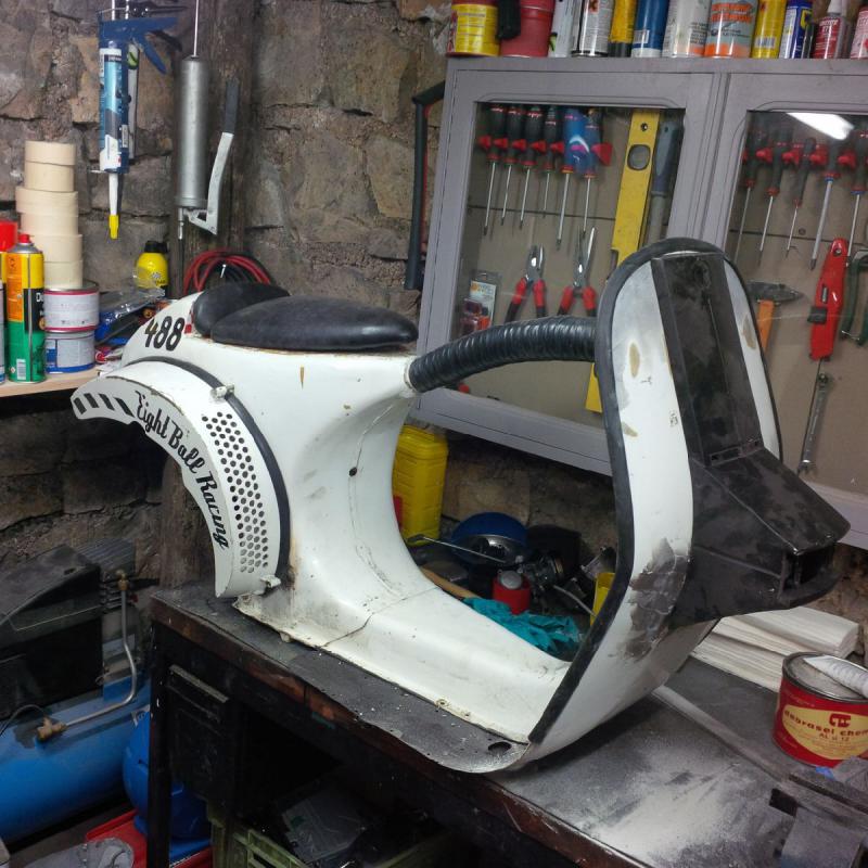

Montage à blanc de quelques éléments :

C'est une espèce de mastic alu ?
Messages: 1 533
Point(s): 1 176
MessagePosté le: Mar 10 Mai - 23:33 (2016)    Sujet du message: Les 2 roues de Mr.A Répondre en citant
Oui, mais en plus costaud, c'est de l'étamage à froid :

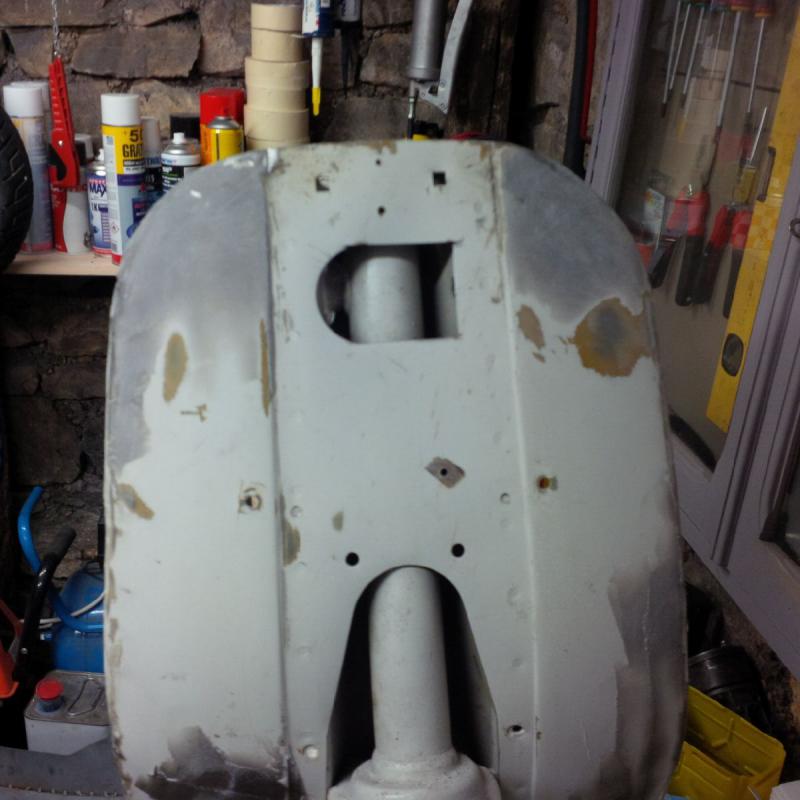

MessagePosté le: Mer 11 Mai - 18:46 (2016)    Sujet du message: Les 2 roues de Mr.A Répondre en citant
En vieil intégriste je continue de penser que le top de la finition, même si c'est fragile, reste le plomb comme au bon vieux temps.
Bon j'avoue me rabattre assez souvent, par facilité, sur de l'étain posé à chaud.
Par contre toujours après redressage et certainement pas à la place.
Et même si j'avais shrinker, stretcher et roue anglaise (un jour... oh oui un jour... elle sera mienne) je ne me servirais plus jamais d'apport Twisted Evil .
Ton truc chimique je n'ai jamais essayé et ne connaissait même pas donc je ne peux pas dire.
J'espère que ça tient mieux que le mastic parce que ça en revanche c'est vraiment de la merde et j'en ai essayé quelques uns.

MessagePosté le: Mer 11 Mai - 22:12 (2016)    Sujet du message: Les 2 roues de Mr.A Répondre en citant
Dans l'ordre, j'ai redressé au marteau et au tas, souder, étamer à chaud puis renfort par étamage à froid et ce soir j'ai poser le mastic.
Ça restera un scoot à la con, la finition ne sera pas aussi pousser que sur les autres, il est fait pour tomber Mr. Green

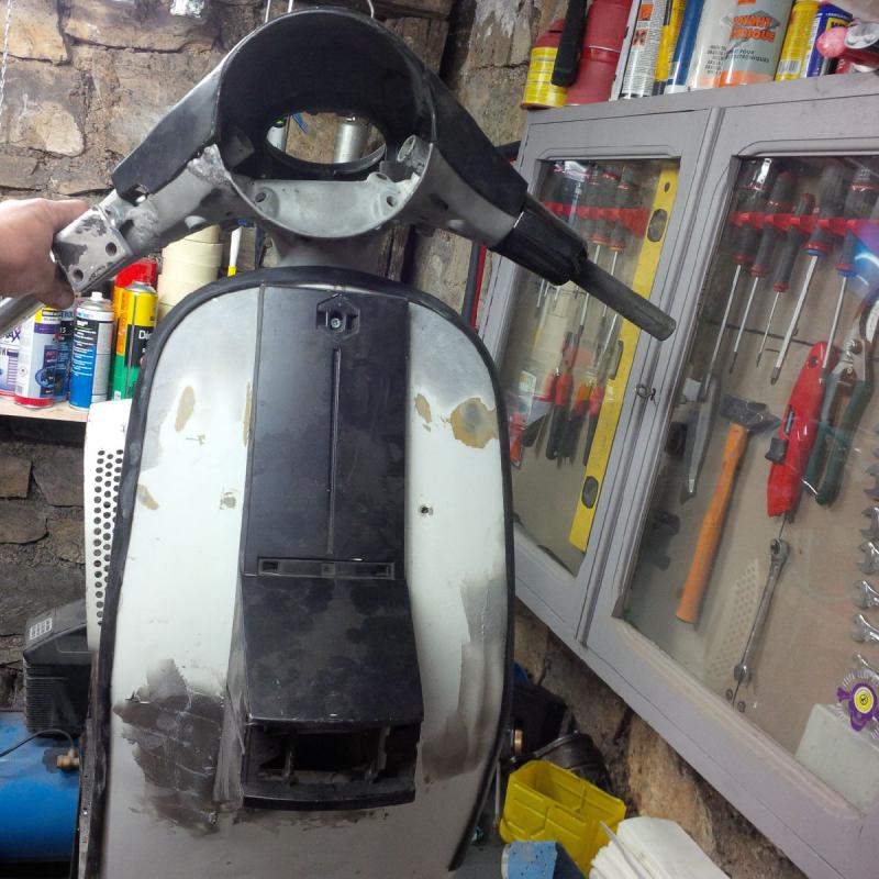

MessagePosté le: Jeu 12 Mai - 14:13 (2016)    Sujet du message: Les 2 roues de Mr.A Répondre en citant
Mastic poncé, une couche d'apprêt pour voir les défauts et ce sera reponçage...

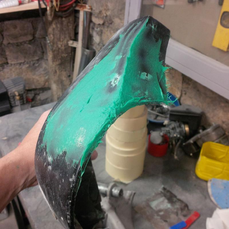

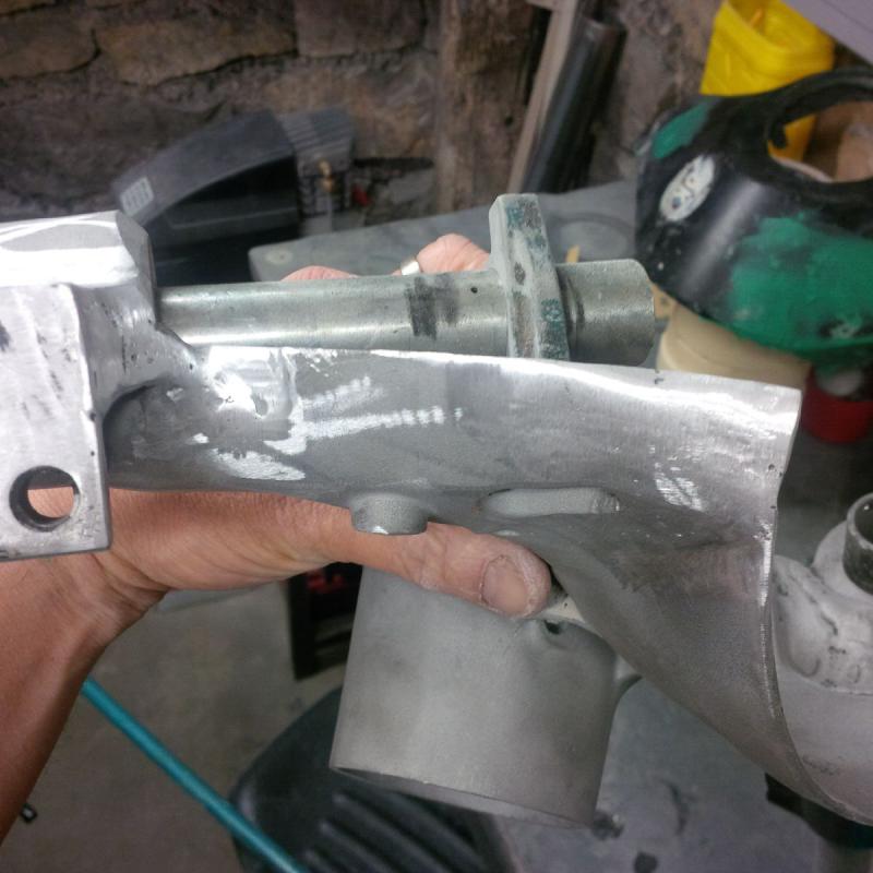

Meulage des soudures du guidon :

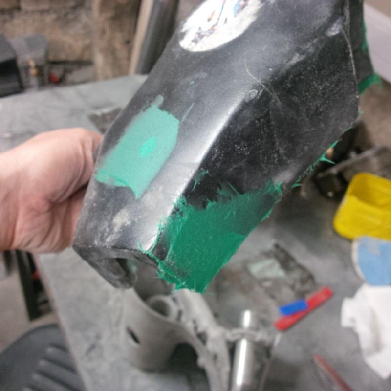

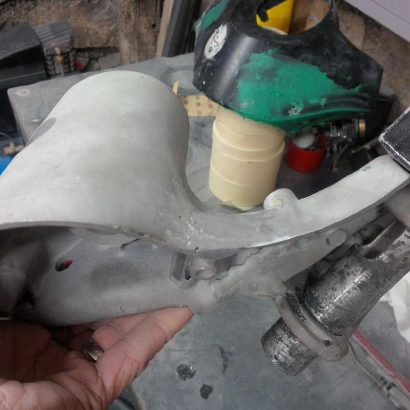

Et réparation du couvre guidon à la fibre, il manquait des morceaux et il était fissuré :
MessagePosté le: Ven 13 Mai - 05:48 (2016)    Sujet du message: Les 2 roues de Mr.A Répondre en citant
Je l'aurais noyé dans la masse après réparations, histoire de le renforcer Mr. Green .
(Tu sais avec de la fibre de verre tissée un peu partout et de la résine)
Parce qu'autant de l'acier j'aurais été à l'aise, autant de l'alliage...
Je me chierais dessus chaque fois que je prendrais le guidon.
Je le trouve super beau ce guidon mais pas rassurant Mr. Green .
En tous cas tu avances bien, félicitations Okay .

T'inquiète, ca va le faire.
Au pire, je me casserai la gueule et puis voilà, ca fera qu'une de plus Mr. Green

Remarque je dis ça mais mon 102 t'avais noté mes demi-guidons?
Je ne les ai pas cintrés mais ai fait une demi douzaine de saignées, l'ai plié, ressoudé au mig et ai arrondi le tout à la bande Mr. Green .
Avec le recul ce n'est probablement pas plus solide m'enfin ça reste de l'acier ça joue un peu quand même, d'un point de vue psychologique Laughing .
