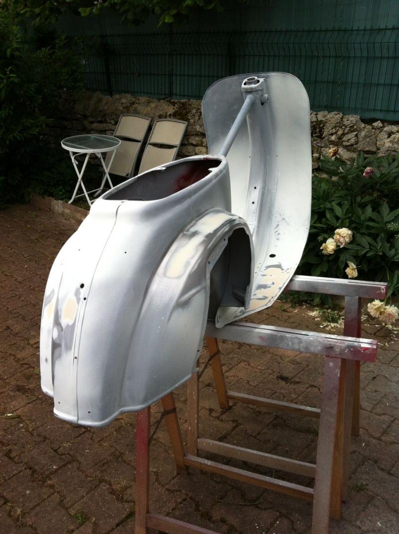

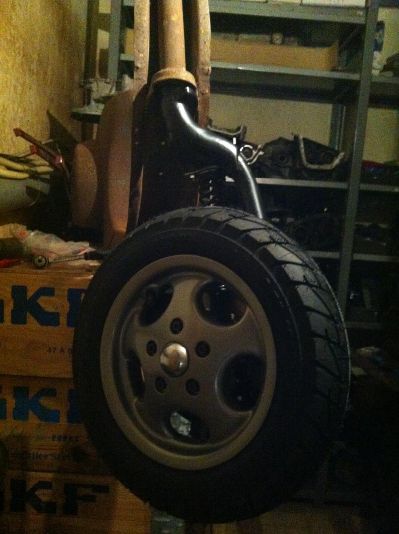

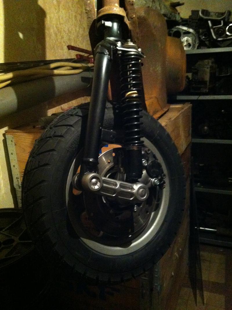

Ca avance tout doucement, l'avant est remonté :

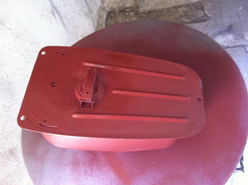

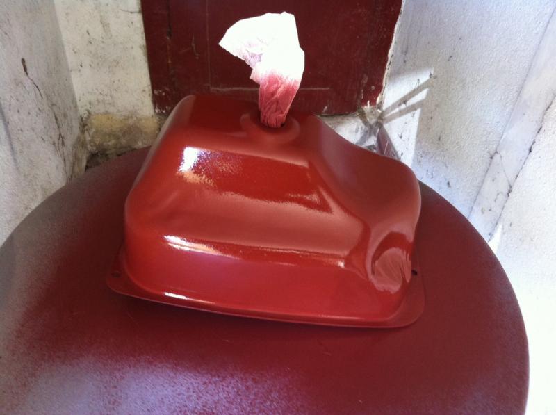

Mise en apprêt anti-corrosion du réservoir :

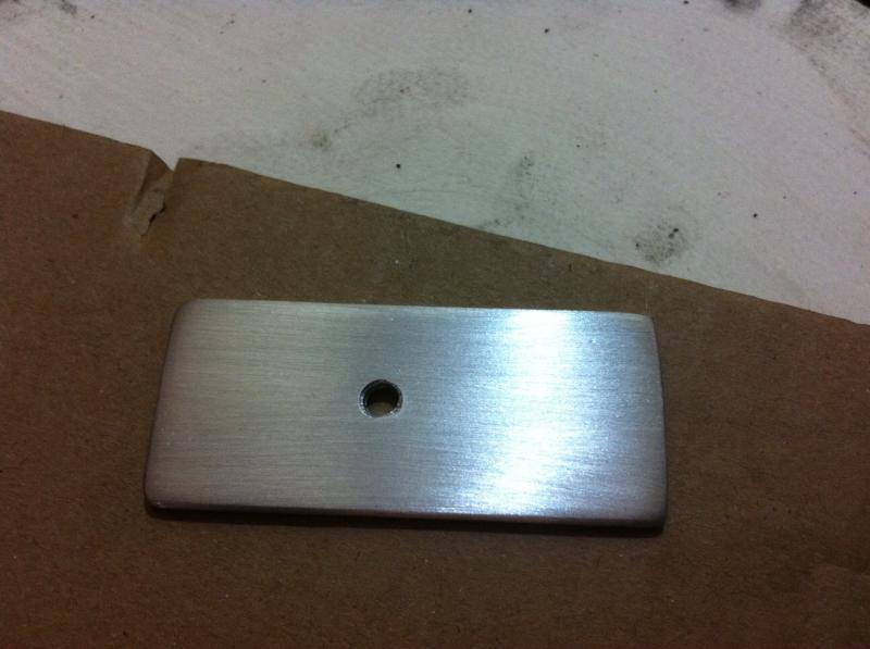

Et réalisation d'une pièce en alu pour boucher l'emplacement du commodo dans le guidon.

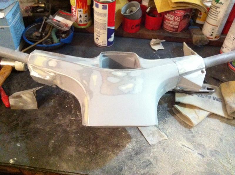

MessagePosté le: Sam 7 Juin - 21:33 (2014)    Sujet du message: Les 2 roues de Mr.A Répondre en citant
Un peu de taf sur le guidon aujourd'hui, un coup d'apprêt et peinture :

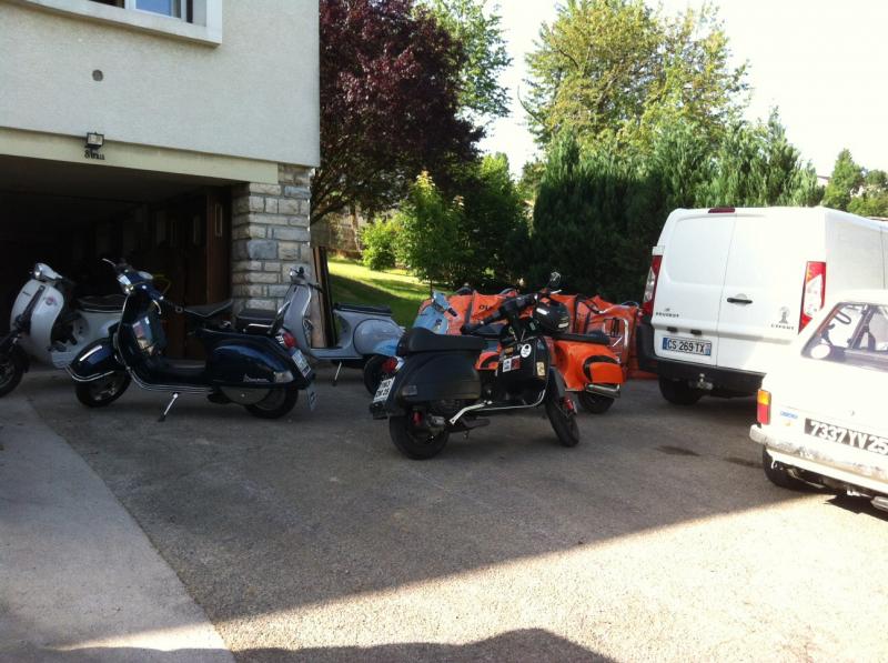

Ce matin, c'était ballade !

En tout cas, quand on se déplace en bande, les passants nous saluent, les voitures nous klaxonnent, les motards nous font signe et les bikers en Harley lèvent la patte en doublant, on a l'impression que tout le monde nous aime  Mr. Green

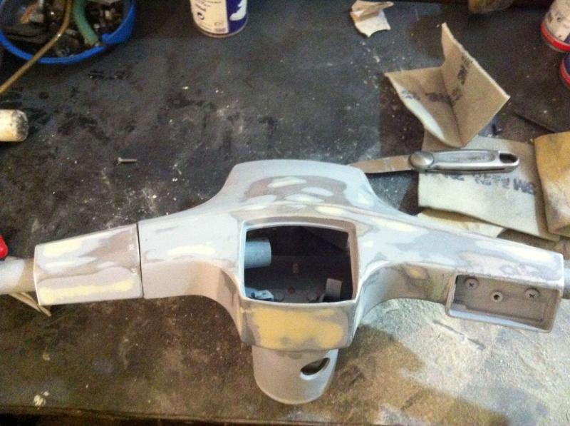

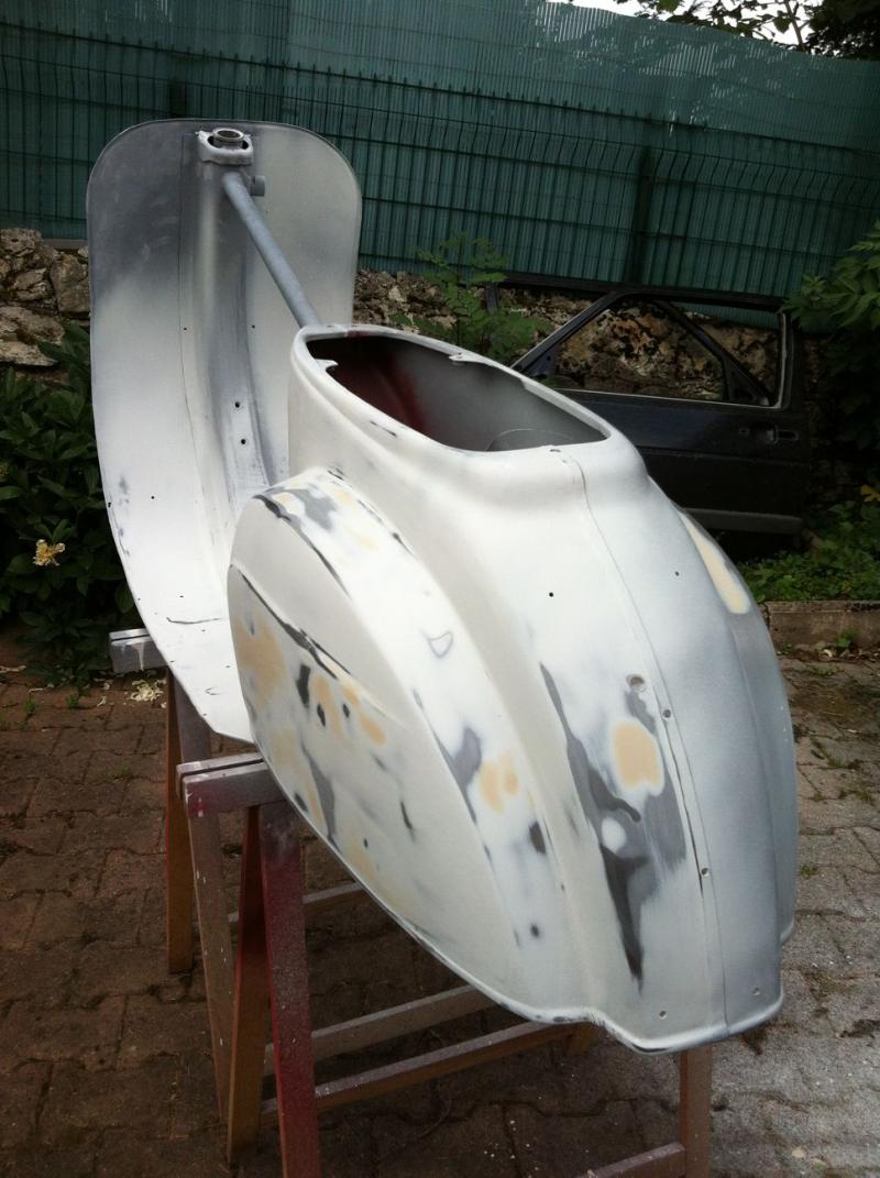

MessagePosté le: Mar 10 Juin - 21:56 (2014)    Sujet du message: Les 2 roues de Mr.A Répondre en citant

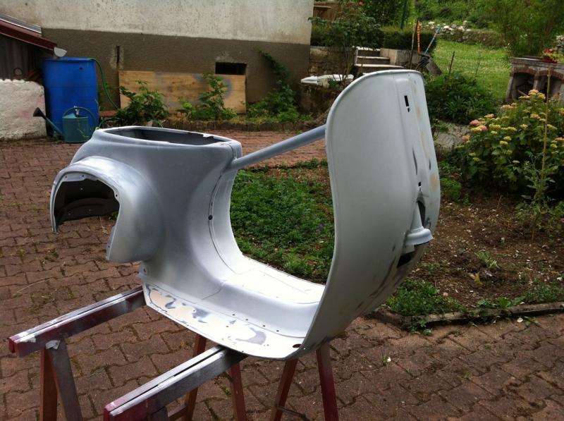

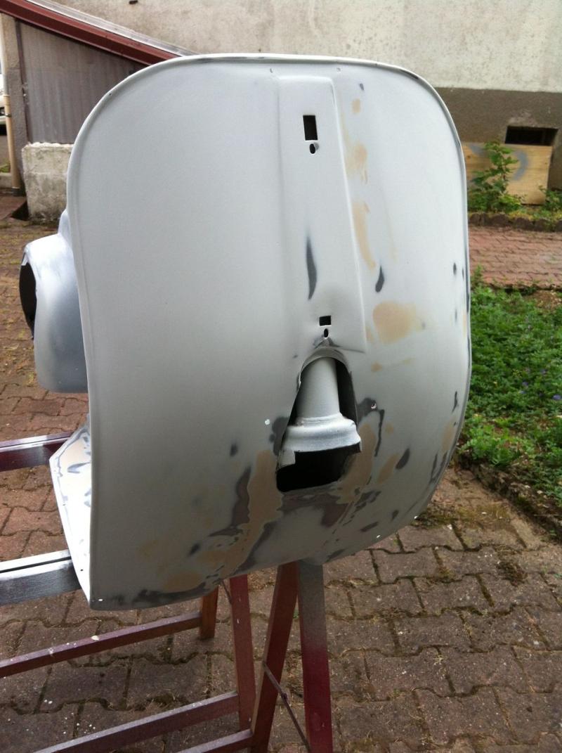

Syntho posés, première couche de mastic pistolable appliquée et poncée.
Quelques défauts à reprendre mais on revient de loin, une deuxième couche de mastic, ponçage, apprêt et peinture semaine prochaine si tout va bien.

MessagePosté le: Mer 11 Juin - 07:30 (2014)    Sujet du message: Les 2 roues de Mr.A Répondre en citant
c'est quoi ton mastic pistolage ,sous quel forme ?
tu peux nous en dire plus....
Messages: 1 454
Point(s): 1 097
Moyenne de points: 0,75
MessagePosté le: Mer 11 Juin - 07:42 (2014)    Sujet du message: Les 2 roues de Mr.A Répondre en citant
C'est du mastic "liquide" que tu appliques au pistolet et ca permet d'avoir une surface bien uniforme.
Tu rattrapes toutes les rayures ou petits défauts, tu peux même charger un peu si besoin.
Messages: 2 467
Point(s): 2 005
Moyenne de points: 0,81
MessagePosté le: Mer 11 Juin - 13:23 (2014)    Sujet du message: Les 2 roues de Mr.A Répondre en citant
c'est en bidon de combien ?
Messages: 1 454
Point(s): 1 097
1 litre
MessagePosté le: Mer 11 Juin - 21:08 (2014)    Sujet du message: Les 2 roues de Mr.A Répondre en citant
Okay   Okay   Okay
J'ai deja essayé le mastic' au pistolet sur une porte de c15, je suis pas fan, pour moi a sa fait les mème défaut que avant Mr. Green
Messages: 1 454
Point(s): 1 097
MessagePosté le: Mer 11 Juin - 22:11 (2014)    Sujet du message: Les 2 roues de Mr.A Répondre en citant
Faut repérer les défauts et charger dessus, c'est du mastic, pas de l'apprêt.
Messages: 1 195
Point(s): 1 025
MessagePosté le: Mer 11 Juin - 23:08 (2014)    Sujet du message: Les 2 roues de Mr.A Répondre en citant
je savait pas que ca existait du mastique liquide ,me coucherai moins con ce soire Mr. Green
