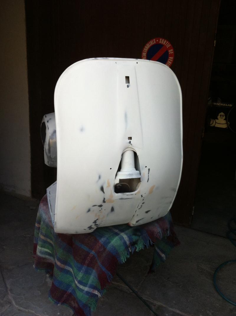

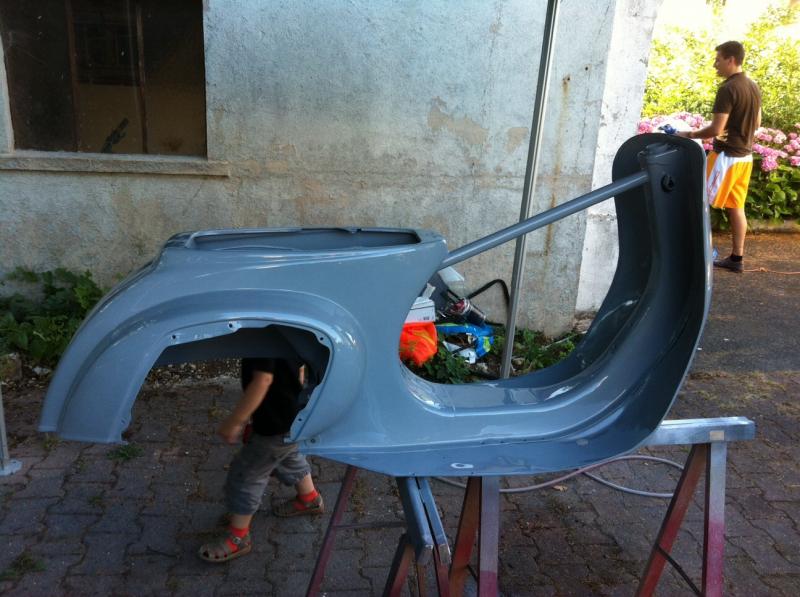

MessagePosté le: Sam 14 Juin - 13:32 (2014)    Sujet du message: Les 2 roues de Mr.A Répondre en citant

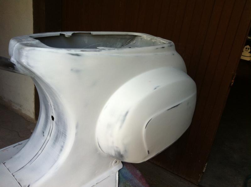

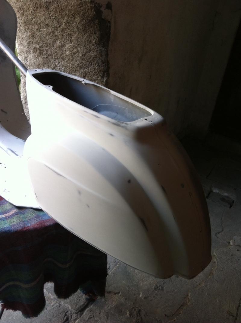

Ce matin ponçage au 240 puis au 320 pour éliminer toutes les traces de ponçage au 120 avant mise en apprêt, c'est doux comme de la peau de fesse de bébé  Mr. Green

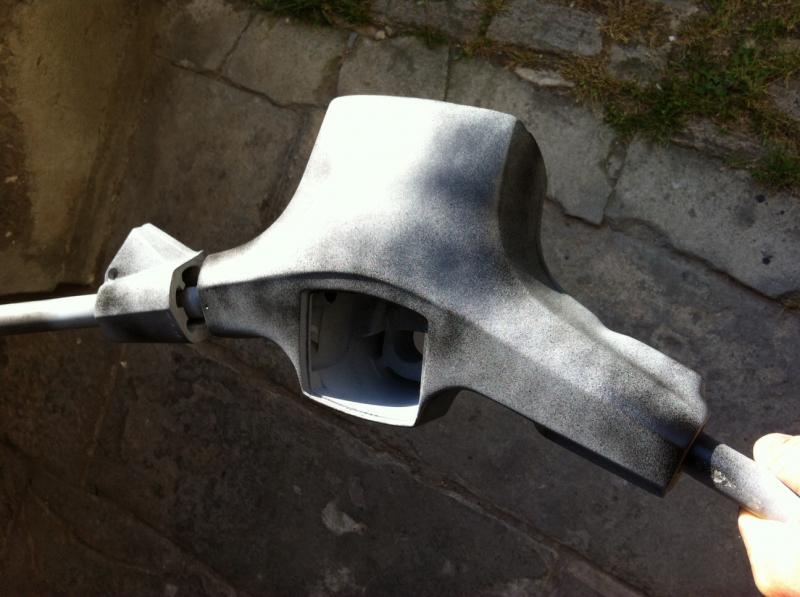

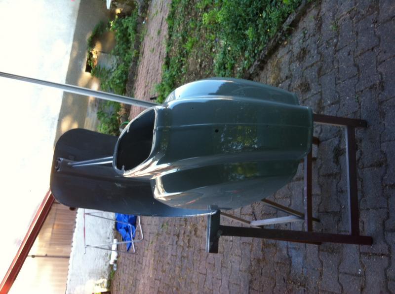

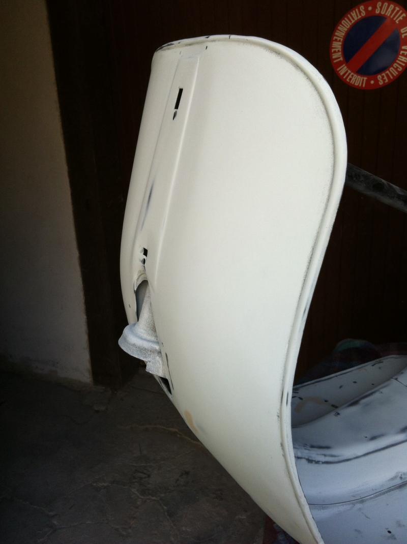

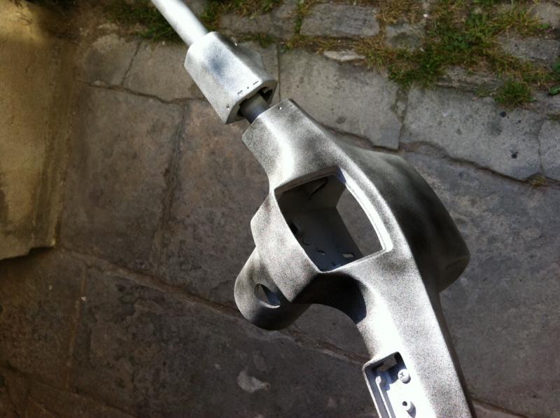

MessagePosté le: Lun 30 Juin - 23:37 (2014)    Sujet du message: Les 2 roues de Mr.A Répondre en citant

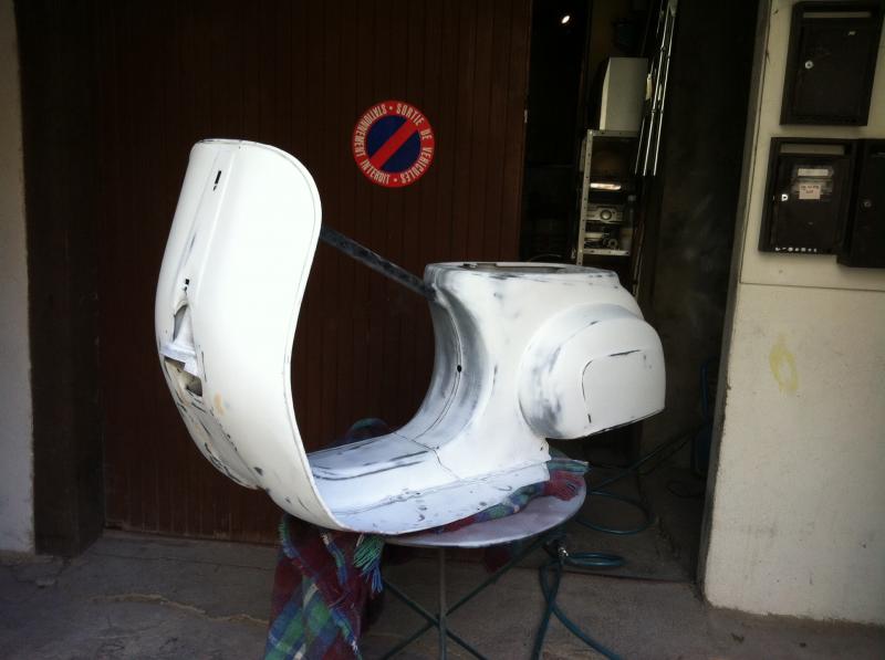

On continue le boulot de carrosserie, c'est pas ce que je préfère mais il faut bien passer par la.
Ponçage de l'apprêt au 320, 400 puis 500.
Avec un peu d'eau, on se rend tout de suite compte  Mr. Green

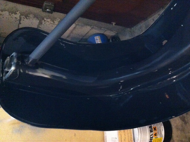

MessagePosté le: Mar 1 Juil - 16:29 (2014)    Sujet du message: Les 2 roues de Mr.A Répondre en citant

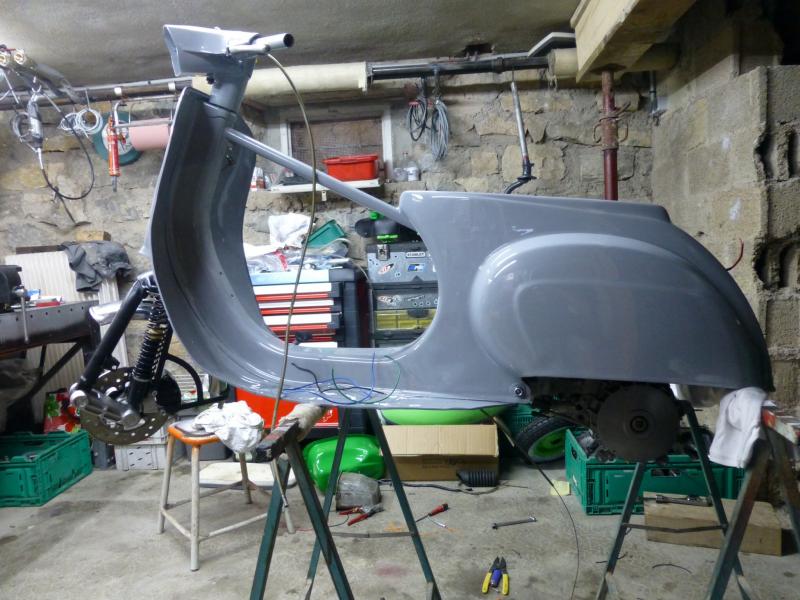

Montage à blanc pour éviter les mauvaises surprises de dernière minute au remontage final.
A part un petit souci de fixations inférieures du nez de klaxon, RAS.

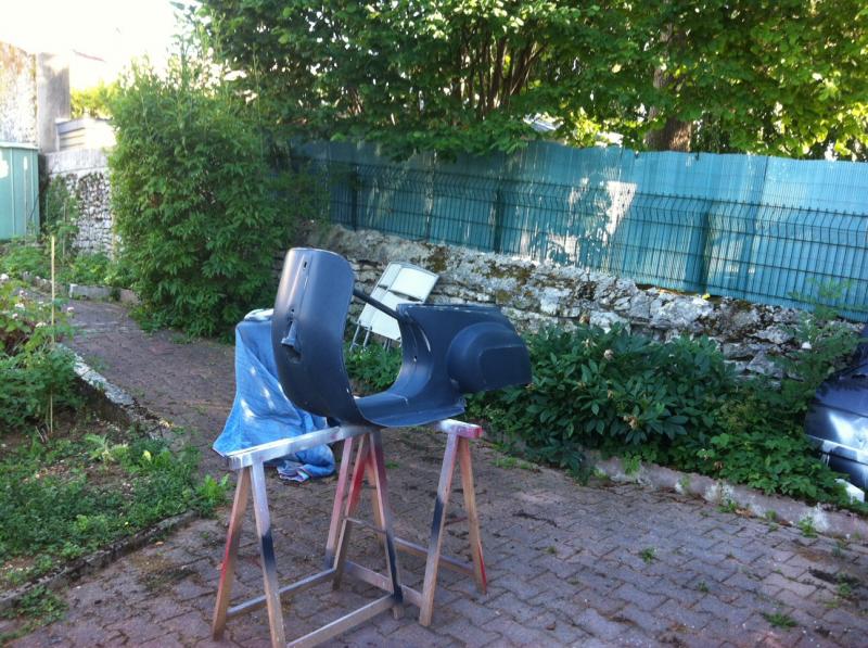

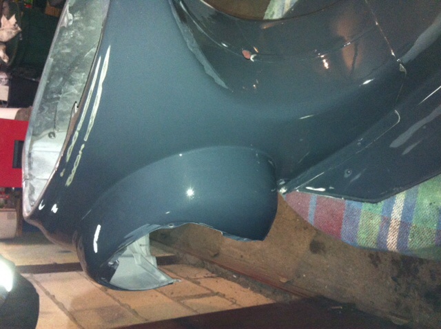

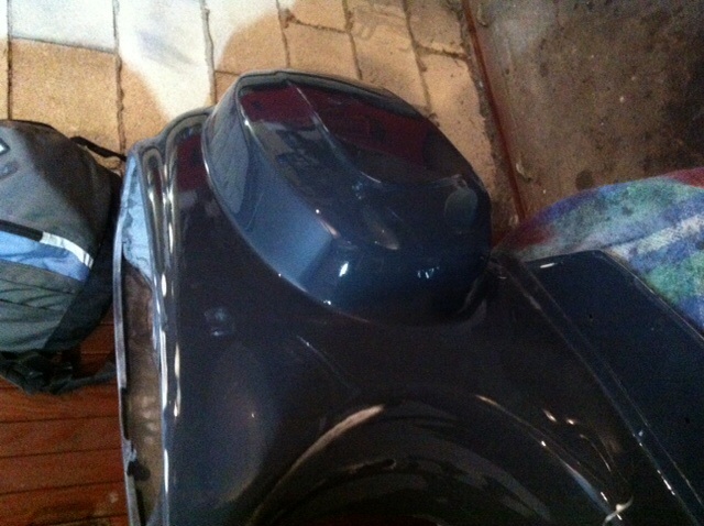

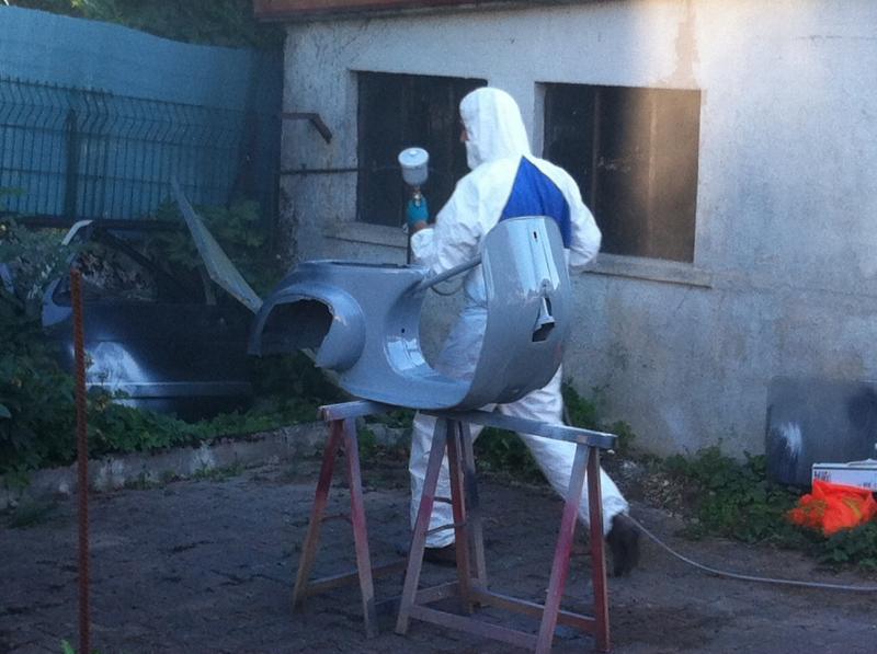

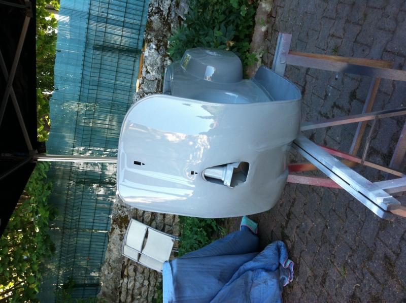

MessagePosté le: Jeu 3 Juil - 22:30 (2014)    Sujet du message: Les 2 roues de Mr.A Répondre en citant

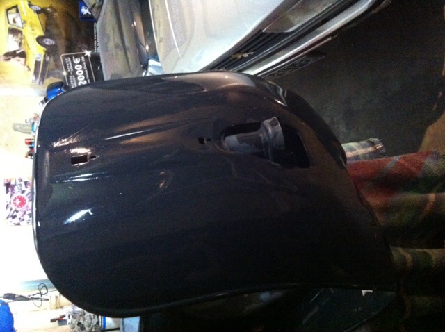

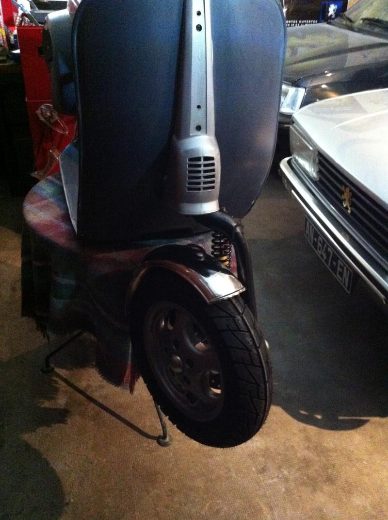

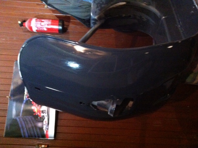

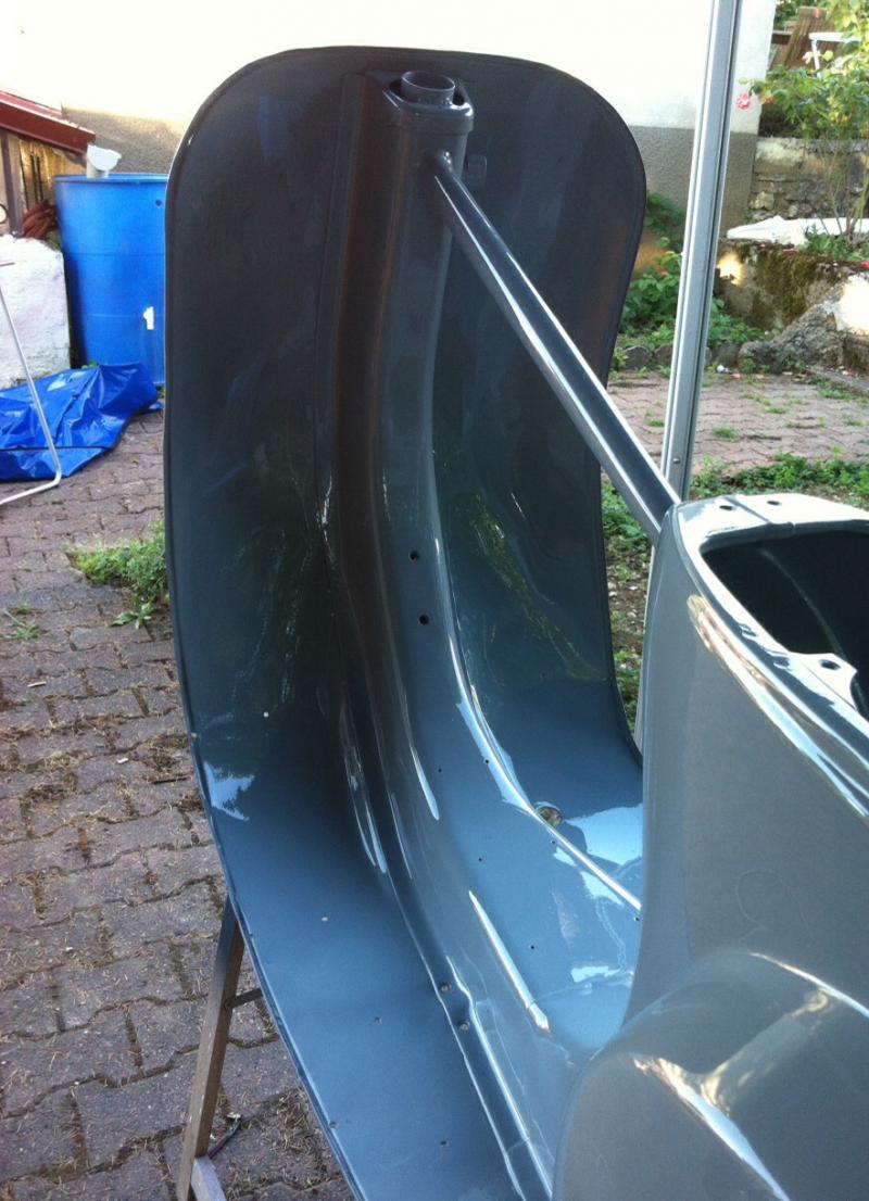

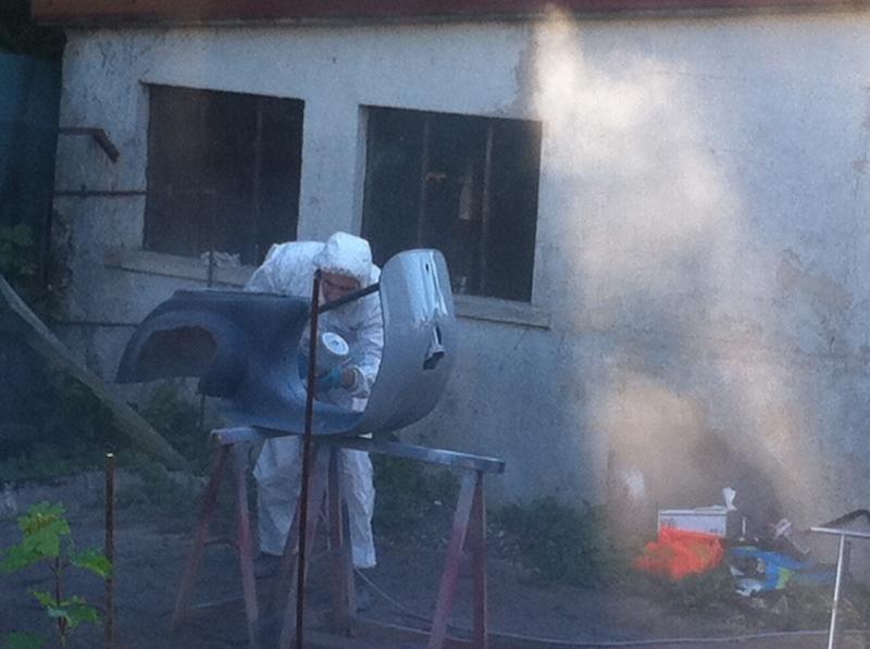

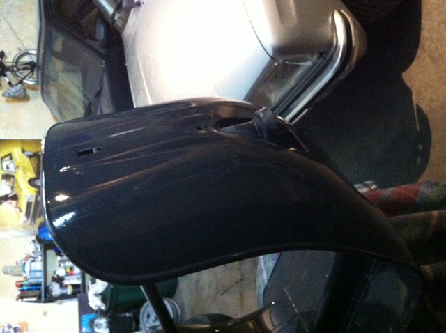

Bon, c'est peint  Laughing
On commence par positionner la bête
Et c'est parti
Et voilà le résultat
Et on range pour laisser sécher.
Je ne vais vous mentir, il y a des défauts et pas mal de coulures, mais ce sera régler par le suite une fois que ce sera bien sec.
Remontage à partir de lundi.

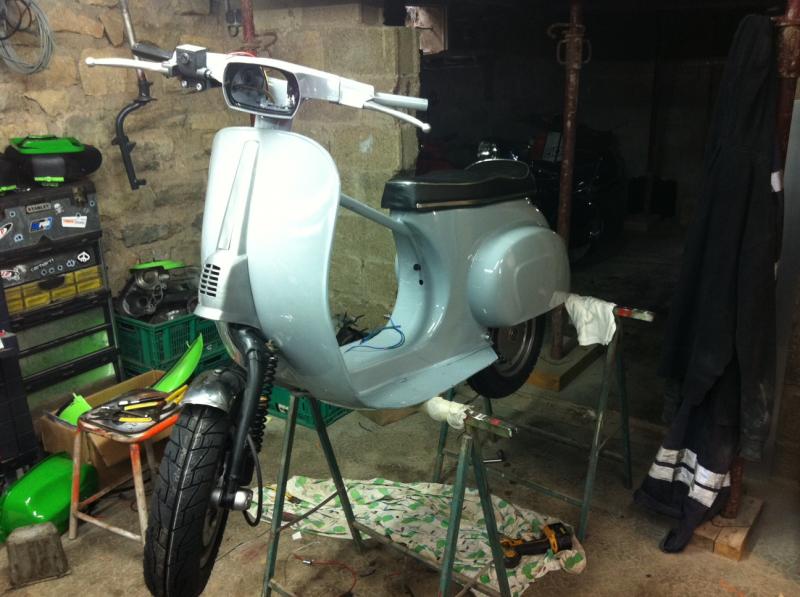

MessagePosté le: Dim 6 Juil - 21:01 (2014)    Sujet du message: Les 2 roues de Mr.A Répondre en citant

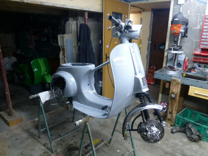

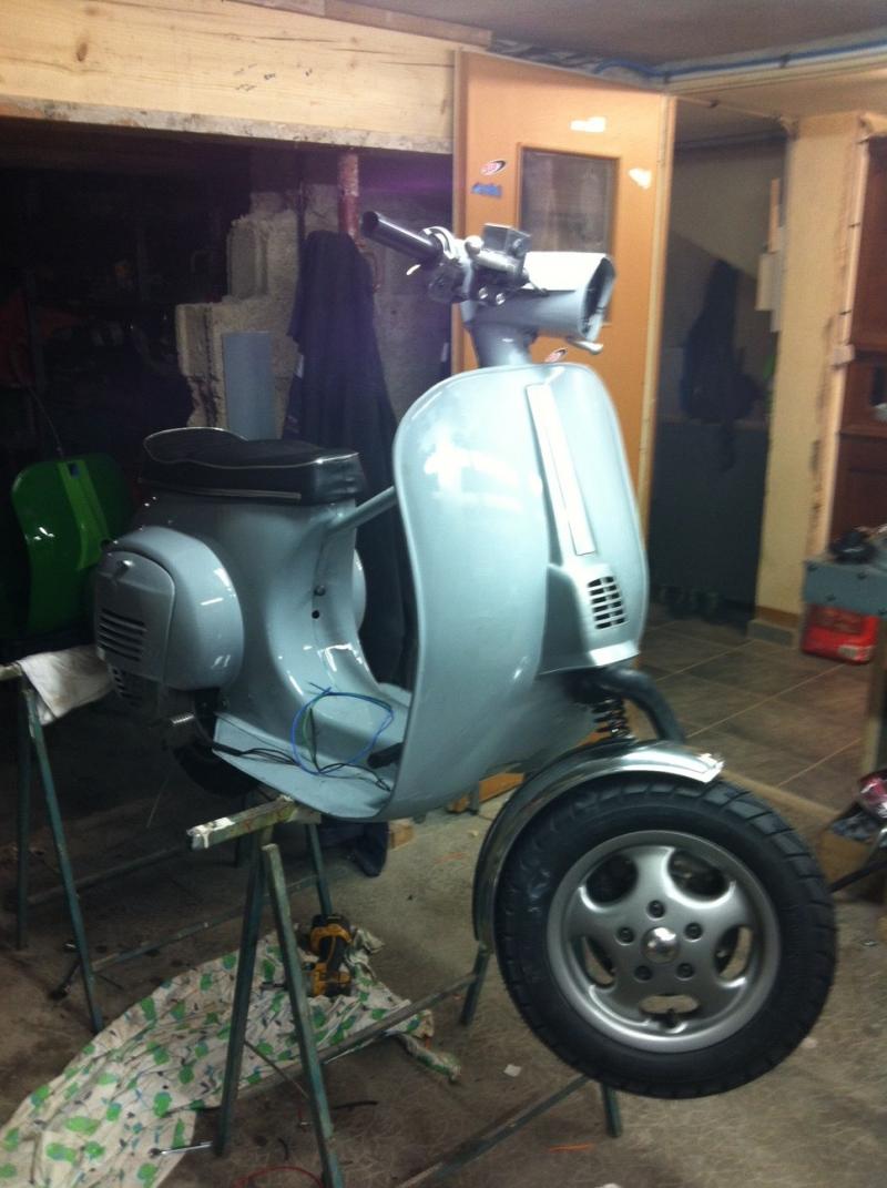

Mon pote Eric a commencé le remontage !
J'adore !

MessagePosté le: Dim 6 Juil - 23:42 (2014)    Sujet du message: Les 2 roues de Mr.A Répondre en citant
même les fenêtres servent d étagères dans ton garage Mr. Green
Messages: 2 575
Point(s): 2 315
MessagePosté le: Lun 7 Juil - 12:11 (2014)    Sujet du message: Les 2 roues de Mr.A Répondre en citant

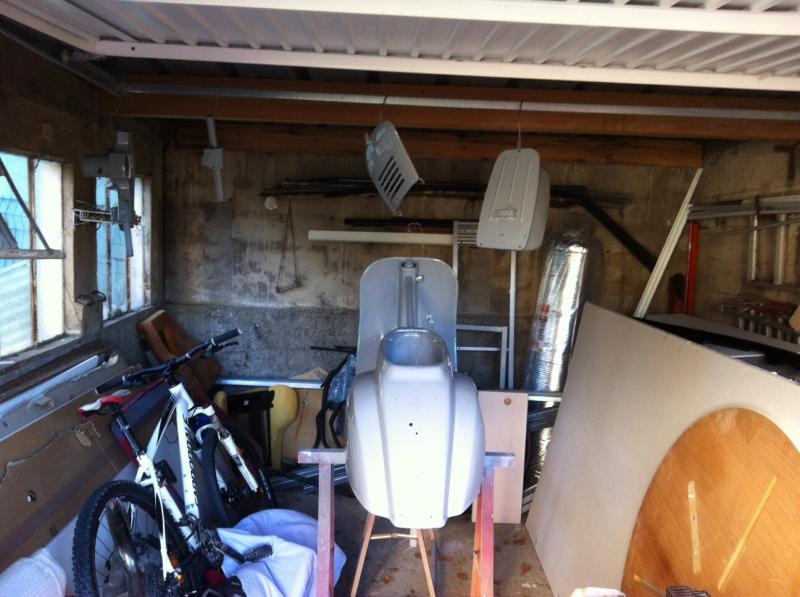

Par contre, l'étai qui renforce la poutre, ça craint  Shocked , tu n'as pas peur que tout s'écroule sur ton rutilant Vespa Rolling Eyes
MessagePosté le: Lun 7 Juil - 12:59 (2014)    Sujet du message: Les 2 roues de Mr.A Répondre en citant
J'aime ! Cool
Mais, mais tu voulais le peindre en orange ?
MessagePosté le: Lun 7 Juil - 13:11 (2014)    Sujet du message: Les 2 roues de Mr.A Répondre en citant
aucun effort sur le cadre d'un vespa puisque le moteur est sur la roue Wink
Messages: 1 510
Point(s): 1 153
MessagePosté le: Lun 7 Juil - 13:44 (2014)    Sujet du message: Les 2 roues de Mr.A Répondre en citant
M'en fout c'est pas chez moi, faut juste que ça tombe quand j'aurai enlever le Vespa  Mr. Green

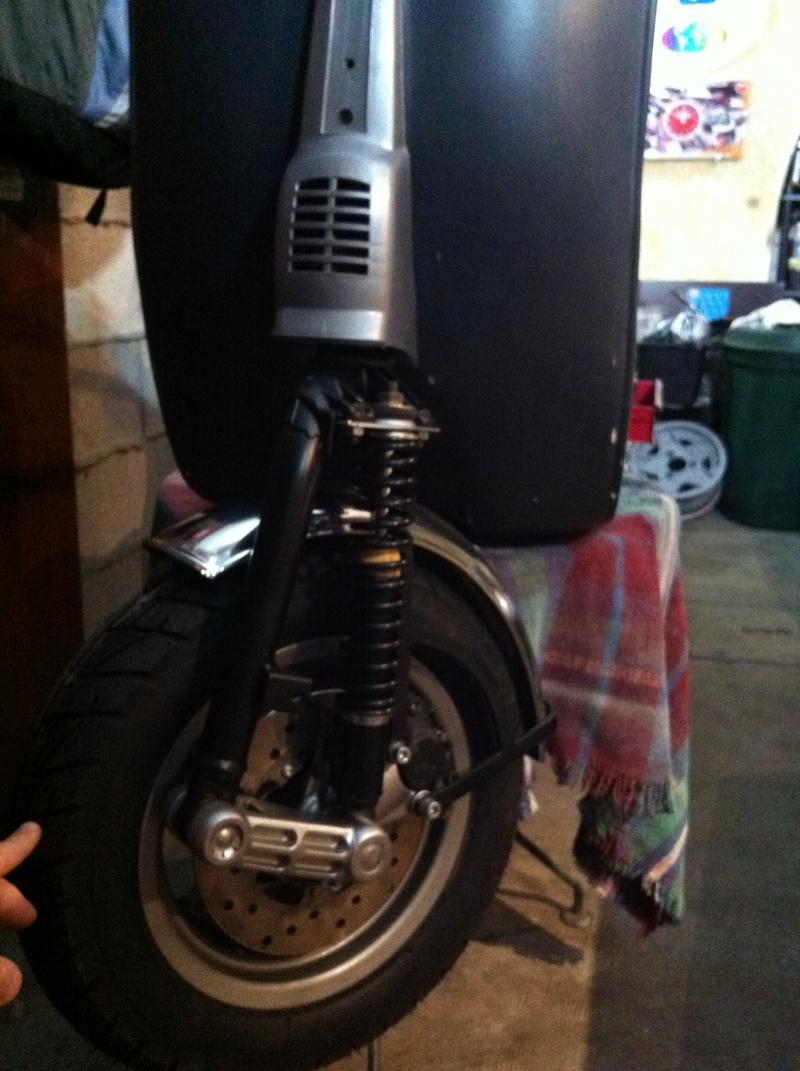

Ca continue à avancer !
MessagePosté le: Lun 7 Juil - 13:49 (2014)    Sujet du message: Les 2 roues de Mr.A Répondre en citant
à ce rythme là il ne va pas tarder à avancer tout seul oui  Okay
