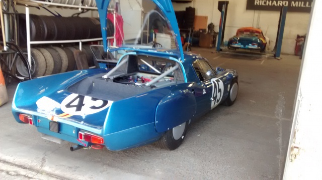

Les réglages de train c'est fastidieux, mais ça vaut la peine d'y passer du temps, sur l'A110 de mon fiston qui tirais bien à droite après restau, un réglage du TAR afin de bien l'aligner avec le TAV et réglage du para a transfiguré l'auto.
J'utilise un outillage BEM MULLER
