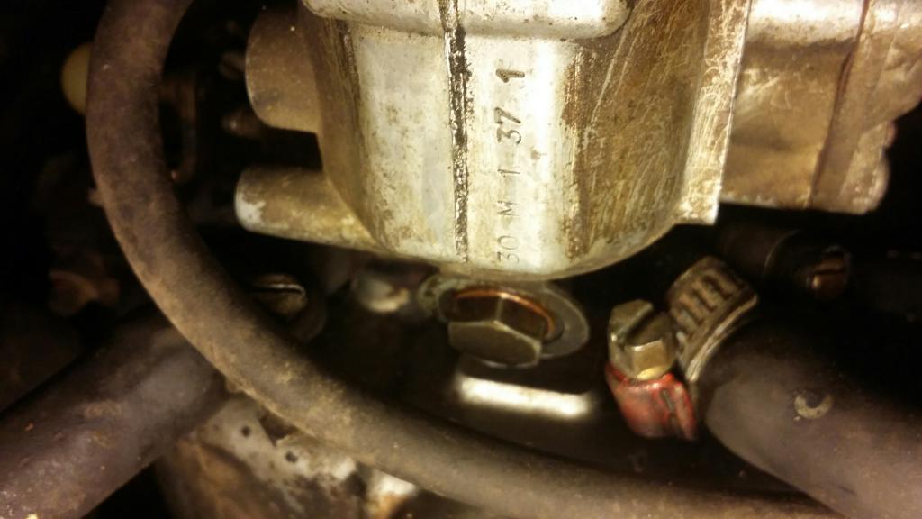

salut les gens j ai besoin d expert !!!!
c est le bon carbu pour une z de 82 ??
205 gti '90 en remise a jour

solex 32 pbisa 12 ?

FAFASISI69 a écrit:
solex 32 pbisa 12 ?
SOLEX 32 PBISA 12 TAL 144 à priori en 1982, moteur 1124cc XW7 109.F
SOLEX 32 PBISA 12 PEU A230, avant juillet 81, moteur 1124cc XW7 109.9
Ce numéro ne me dit rien, sur le mien j'ai essayé de le recouper avec ce que je savais mais rien trouvé.
Heureusement les docs tech de l'auto m'ont permis de trouver des infos, les comparer, trouver le bon modèle.
Puis la doc du carbu m'a permis de trouver compatibilité avec d'autres autos et un carbu neuf.
Au pire des cas avec une paire de photos autour de ton carbu on pourra peut-être l'identifier exactement.

Bonjour tout le monde
Bon mon carbu , c ewt regle ca marche niquel , elle est passe au controle , et tout va bien ...deux defaut super mini , cg faites jeudi .....
