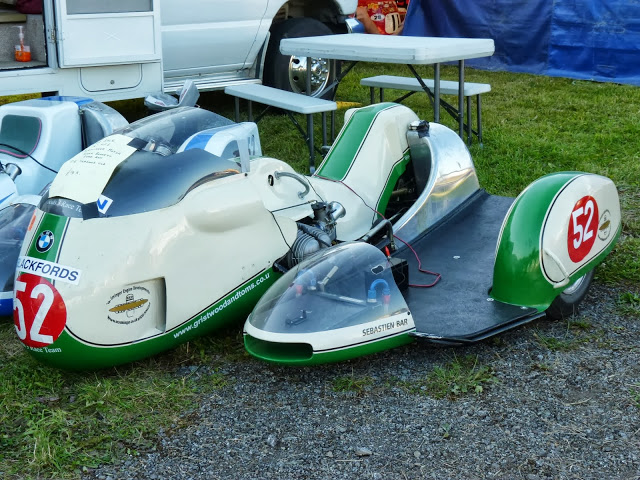

et bien je suis passager de side car de course ancien,et avec mon pilote on a décider de s'attaquer au championnat de Belgique side car catégorie vieux.
et pour coller au plus près du règlement on va greffer un moteur X accoupler a une boite de vitesse de moto dans notre bestiole.
pour ceux qui ne savent pas a quoi ressemble un side car de course (vieux)c'est ça
