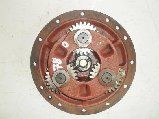

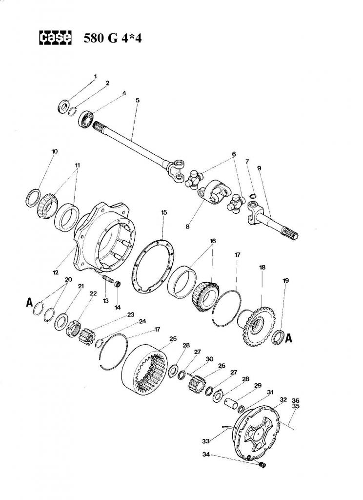

Dans mes reliques, j'ai aussi restauré un tractopelle Case 4x4 qui possède des moyeux avec deux pignons en cascade à l'intérieur d'une couronne.
 Avec un faible encombrement, tu changes de sens, puis tu repars avec une transmission primaire en direction de ta boite.
Là c'est surdimensionné, parce-que la bête pèse 7,5 tonnes, mais si tu cherches sur les forums de petits 4x4 ou de gros Quads, tu trouveras peut-être de l'aide.
