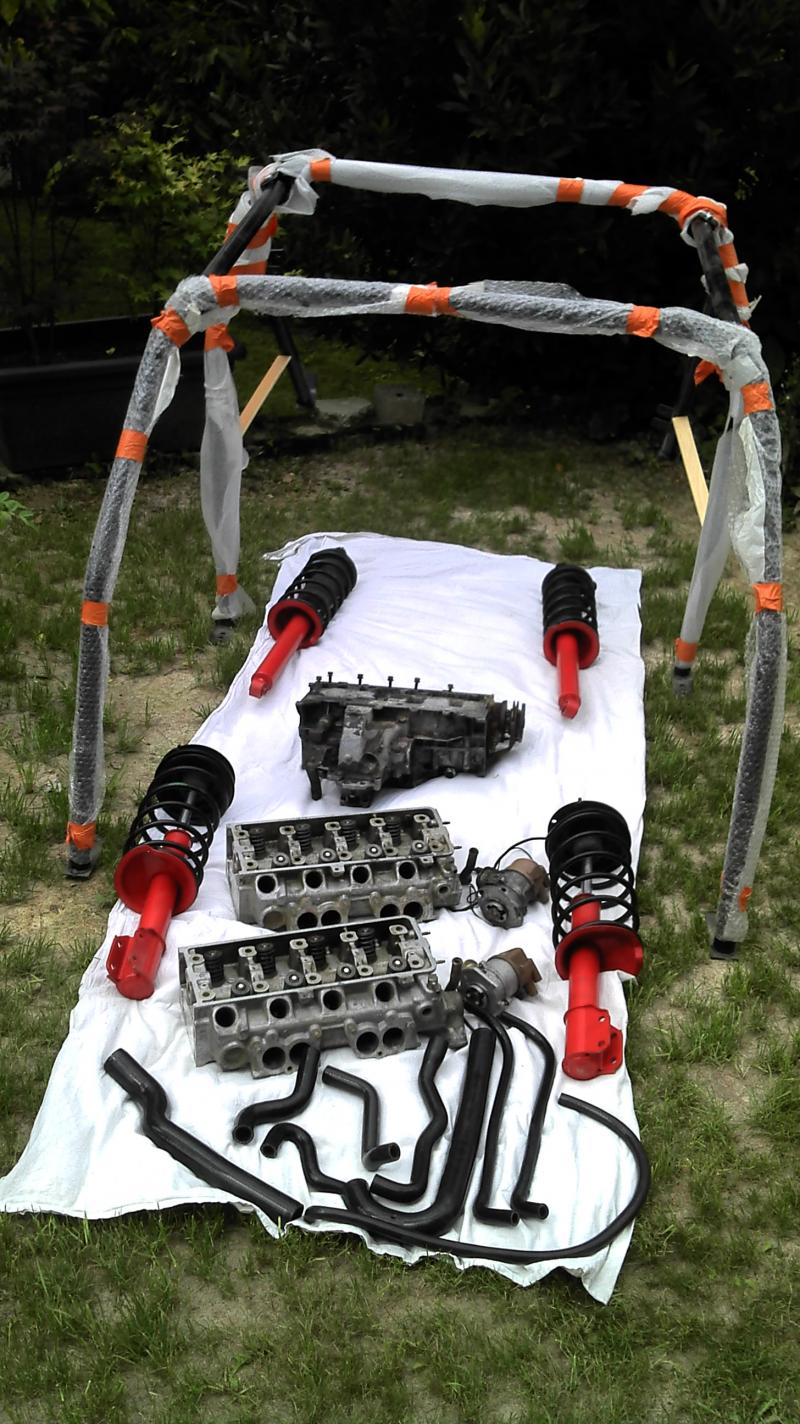

bon, voila ma photo du mini kit gr 2, avec des détails...
un peu plus de détail...

un vrai catalogue PTS ton truc  Mr. Green

Mr. Green  ça se voit qu'on est Dimanche ,tu as sortie la nappe blanche !
