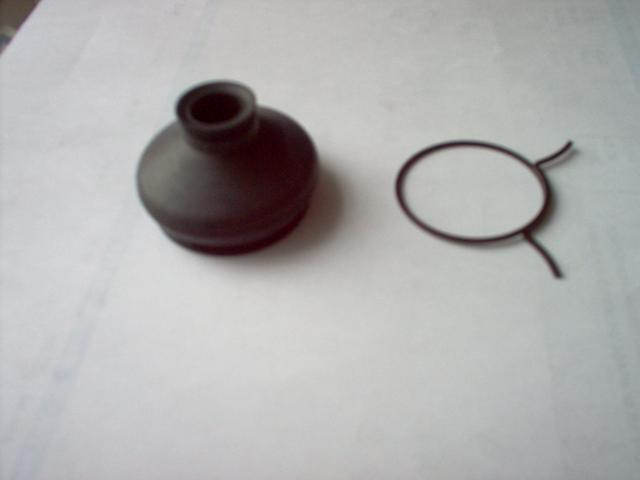

Très souvent, nous changeons nos bras de suspension, parce que les soufflets de rotule sont déchirés.
J'ai trouvé une alternative à cela, il suffit de changer les soufflets déchirés, pour 2,47€ par bras.
Les trois éléments sont disponibles chez Peugeot sous les références:
       Soufflet   3623.12
       Collier     3617.05
       Collier     3617.06
Il faut insister, car les magasiniers ne savent pas que c'est détaillé.
Et dire que je viens d'acheter deux bras neufs, uniquement parce que les soufflets étaient nazes
je revient tout juste de rentre de chez Peugeot vers chez moi j'en ai fait deux .
en donnant les references j'ai bien eu les pièces precedement mise en photo, sauf une qui correspond pas, mais qui reste dans le domaine et peut servir apres avoir essaye pour voir.
alors je met en photo les differente pièces referencé, plus celle inscrit qui correspond a une autre pièces Smile
reference :3617.05
reference:3617.06
reference:3623.12(quand il ma fait voir cette reference sur l'ordinateur je me suis dit oupsss c'est pas la bonne piece, il me faut le soufflet alors on a regarde l'eclater le numero 8 correspond au soufflet le 9 correspond au collier autoserran,le 10 au collier(de couleur un peu jaune) et l'autre numero correspond a la protection de matiere metalique(qui vas tout de meme servir qui m'aidera a pas abime le soufflet quand je voudrai extraire la rotule du pivot avec l'arrache rotule) .
donc j'ai commande le soufflet sous la reference 3615.09 je le recoit courant semaine prochaine .
je n'hesiterai pas a faire une photo pour compare avec les premiere photos de ce topic ,et black bart merci de me contacte qu'on en discute merci Okay

Tu as tout à fait raison, je me suis planté de référence, le souflet est bien le 3615 09, j'avais pris la protection métallique 3623 12 qui protège le soufflet de la chaleur dégagée par le disque, mais ce n'est pas possible de la monter, car le petit ergot ( qui empêche que cette pièce tourne ) n'a pas de logement où se mettre.

tu l'enleve l'ergot sa protegera simplement si tu depose ton triangle Wink mais avant de l'enlever je vais voir comment faire

Non, si tu l'enlève, il va tourner avec la rotule, il ne remplira donc plus son office.
Tu fais bien d'en parler, je vais me re-pencher sur la question, c'est quand même une protection du soufflet qui est intéressante.
Excuses moi de t'avoir induit en erreur avec cette inversion de référence.

oui c'est une protection interessante c'est pour sa je 'lai tout de meme pris,et pour l'erreur c'est pas grave on est humain Mr. Green Okay en tout cas bon travail d'avoir fait fait l'essai du soufflet de rotule car sa fait quelque mois je me disai je vais me pencher sur la question l'annee derniere j'ai exploser deux soufflet de rotule de direction j'en ai trouver faut que j'en achete maintenant

Des soufflets de rotules de direction, j'en ai trouvé il y a deux ans à éEpoqueAuto, mais en cherchant bien ça doit être détaillé pour certaines voitures modernes.
Ce qui est un peu galère, c'est de mettre "l'agraffe" du bas sans abimer le soufflet, mais patiemment, on y arrive

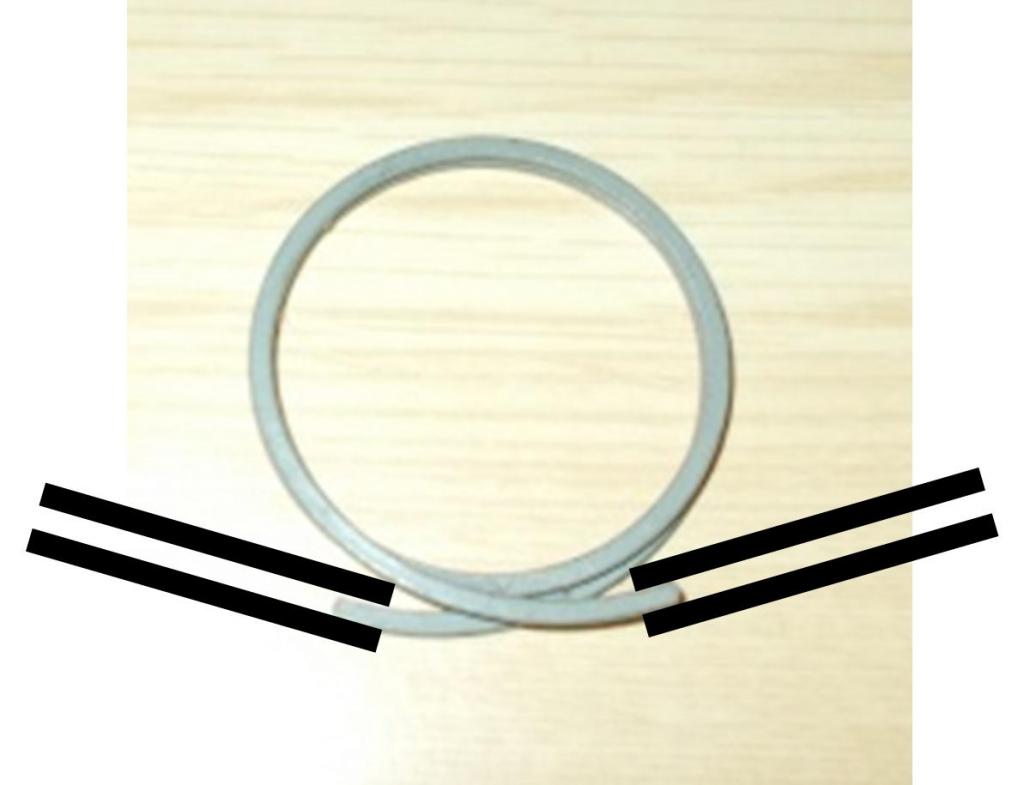

J'y ai réfléchi depuis, et j'ai pensé qu'avec deus petits tubes, on pourrait prendre l'agraffe de chaque côté et ainsi l'écarter

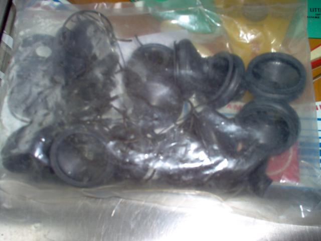

pour ceux que cela interesse je viens de rentrer 50 kits de rotules

je me suis mal exprimer je viens de rentrer des kit de soufflet de rotule je mettrais la photo tout a l heure et le prix egalement

pare contre je suis un peu plus cher,il sont a 3.40ttc  piece ,soufflet et clips

j en ai monter sur mes bras de samba,ceux qui ete dessus etaient craqueles ca va bien
ca revient moins cher que la rotule
