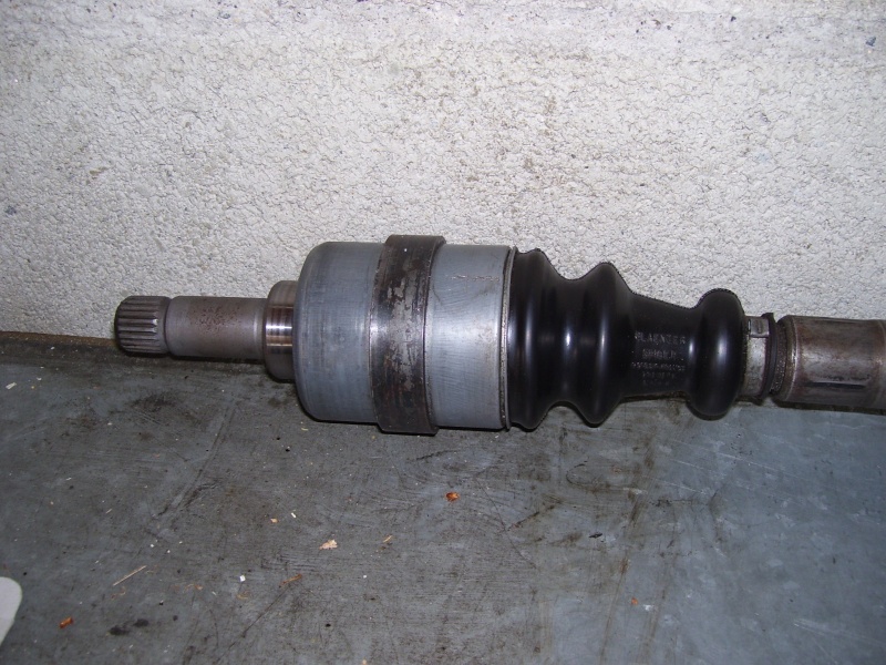

impeccable mis a part les cardans qui ont pris beaucoup de jeux
 mais bon ils sont fait leur temps
Il faut rajouter des bagues de renfort Okay
c'estkoidonc ces bagues ??? jim le curieux Shocked
MessagePosté le: Mer 2 Déc - 21:13 (2015)    Sujet du message: Bonjour de Corse Répondre en citant
ou tu les inverses gauche droite, ça ne souffre que dans un sens un cardan, sauf ds,2cv etc ...
Messages: 2 607
Point(s): 2 347
MessagePosté le: Mer 2 Déc - 21:33 (2015)    Sujet du message: Bonjour de Corse Répondre en citant
Ce sont des bagues qui coiffent chaque cardan de la transmission, évitant qu'ils ne s'ouvrent, et prennent du jeu.

MessagePosté le: Mer 2 Déc - 22:36 (2015)    Sujet du message: Bonjour de Corse Répondre en citant
Pas bête l'astuce, je ne connaissais pas !! jamais vu ça sur une Renault sportive cardan plus costaud ou contrainte différente ?? et hop une image de plus de la boite à modif, merci Gilles.

je vais comme même commander des cardans neuf , sur lesquelles je ferais cette modification
Obligatoirement, car si tu renforces des cardans qui ont du jeu, ce jeu restera Wink

Excellent ça je vais m'en fabriquer quelques paires.
Pour le diamètre je prendrais les côtes sur les cardans mais pour l'épaisseur si quelqu'un peut me la donner ce serait sympa.
MessagePosté le: Ven 4 Déc - 18:08 (2015)    Sujet du message: Bonjour de Corse Répondre en citant
à vue de nez je dirais 3 mm
Messages: 2 607
Point(s): 2 347
MessagePosté le: Ven 4 Déc - 18:21 (2015)    Sujet du message: Bonjour de Corse Répondre en citant
Ep:3,5mm pour 20mm de largeur coté boite, et 16mm coté roue
Ou 35/10 en acier tendre, ça devrait le faire!

Tu rigoles je vais me le faire en forgé le truc .
Merci Blackbarth pour les cotes.

Sur une voiture de tourisme, ça n'a pas grand intérêt, sauf si tu fais des chemins de terre toute la journée

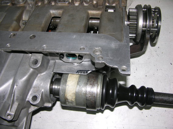

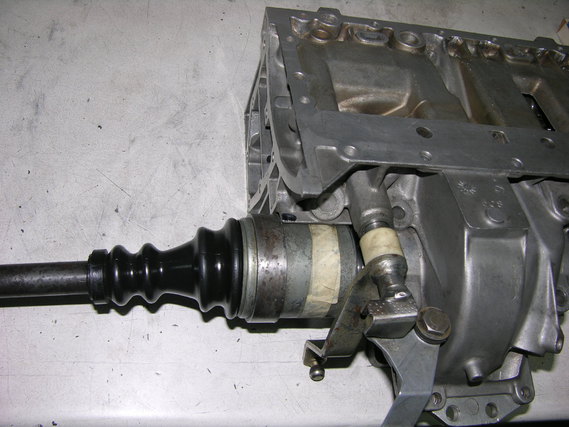

Et ne pas oublier de tailler le carter de boîte pour pouvoir les passer Okay
Arrow  A gauche
Arrow  A droite
Photos prises sur l'excellent topic de Fastdoc sur FA http://www.forum-auto.com/pole-technique/preparation-vehicule/sujet377188-385.htm
