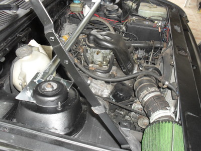

climoute56
Inscrit le: 02 Fév 2014
Messages: 21
Localisation: Sud Bretagne
Masculin Lion (24juil-23aoû) 兔 Lapin
Point(s): 5
Moyenne de points: 0,24
MessagePosté le: Sam 18 Oct - 14:34 (2014)    Sujet du message: touver un filtre kn Répondre en citant
Messages: 3 901
Point(s): 3 259
MessagePosté le: Sam 18 Oct - 18:55 (2014)    Sujet du message: touver un filtre kn Répondre en citant
et ben voilà, comme ça
en plus c'est joli Very Happy
