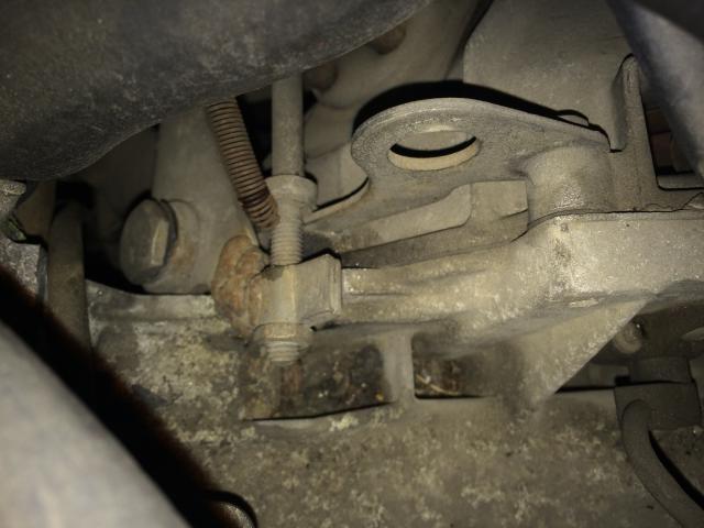

J'ai un souci avec l'embrayage: je dois appuyer vraiment à fond pour pouvoir débrayer, et c'est assez gênant...
J'ai voulu le régler, et c'est le drame...!
Je ne suis pas sur que cette vis devrait être soudée... Evil or Very Mad
Encore une des conneries à rattraper du sois-disant mécano qui s'en ai occupé...

MessagePosté le: Jeu 2 Oct - 22:05 (2014)    Sujet du message: vidange et chamgement des joints 104 Z Répondre en citant
Qu'est ce qui est soudé, je ne vois pas bien.
Il faut dévisser le contre écrou en bas sur ta photo et desserrer la vis de réglage du coté de la jonction avec l'axe.
Par contre, tu es bientôt à fond, tu as regardé du côté du câble, il ne manquerait pas un caoutchouc ?

MessagePosté le: Ven 3 Oct - 11:27 (2014)    Sujet du message: vidange et chamgement des joints 104 Z Répondre en citant
J'en découvre de jour en jour... L'abruti de "garagiste" de m**de a soudé la vis de réglage!!! Evil or Very Mad
Je vais devoir trancher cette soudure, mais ça a tellement été mal fait que c'est une série de gros pâtés...
Je suppose que c'est un embrayage tiré, il y a un caoutchouc en bout de câble. Est-il possible que le disque soit à bout de course?

MessagePosté le: Ven 3 Oct - 13:04 (2014)    Sujet du message: vidange et chamgement des joints 104 Z Répondre en citant
Tu devrais déja changer le renvoi d'angle, vu le pâté de soudure que l'on voit, il a peut -être pas été ressoudé en place
Messages: 2 399
Point(s): 1 937
Moyenne de points: 0,81
MessagePosté le: Ven 3 Oct - 13:08 (2014)    Sujet du message: vidange et chamgement des joints 104 Z Répondre en citant
+1
Messages: 2 995
Point(s): 52 687
Moyenne de points: 17,59
MessagePosté le: Lun 6 Oct - 00:51 (2014)    Sujet du message: vidange et chamgement des joints 104 Z Répondre en citant
C'est ce que je ferais aussi.
