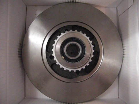

Disque arrière
Tambour arrière
MessagePosté le: Dim 12 Oct - 11:24 (2014)    Sujet du message: recherche berceau boite 5 et train arrière visa 4 trous Répondre en citant
bah tiens tant que tu les a, pèse pour voir  Wink
Messages: 2 508
Point(s): 2 248
MessagePosté le: Dim 12 Oct - 11:36 (2014)    Sujet du message: recherche berceau boite 5 et train arrière visa 4 trous Répondre en citant
Ce sont des photos pompées sur le net et elles te donnent raison, celle du disque fait 156ko et celle du tambour 60ko Mr. Green

en faite il faut obligatoirement un train 4 trous de visa ... car la fusé est en 25 au lieu de 17 ..
donc fusé idem au 205/309/306/zx/xsara etc ...
tu récupère tout le système de frein sur une de ces auto et ca ce monte plug and play Wink
support d etriers , etrier , moyeux , et disque ...
et voila le tour est joué !!!
