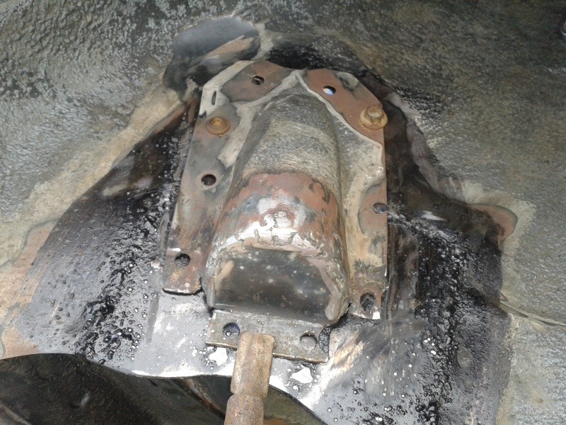

On continue avec les butées de tampons arrières
Positionnement:
soudure:

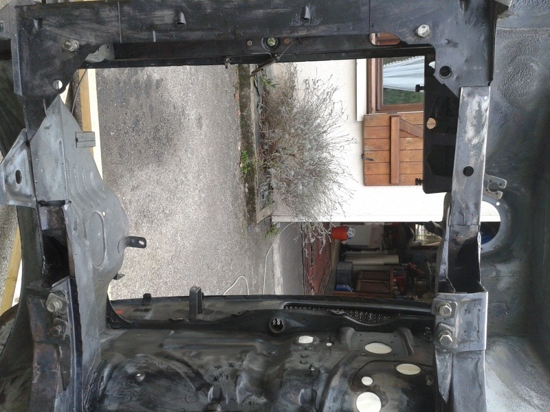

Et pendant que le maitre soudeur soudait, je me suis attaché a débarrasser le compartiment moteur de ses accessoires (faisceau, cable serrure capot, tuyau lave glace, support tuyaux de feins etc...) de façon a faire un bon dégraissage, et l'apprêter
L'objectif pour la fin d'année,qu''elle soit sur ses roues, moteur en place pour Noel, c'est pas gagné car Noel va vite venir, mais c'est réalisable.  :gene:

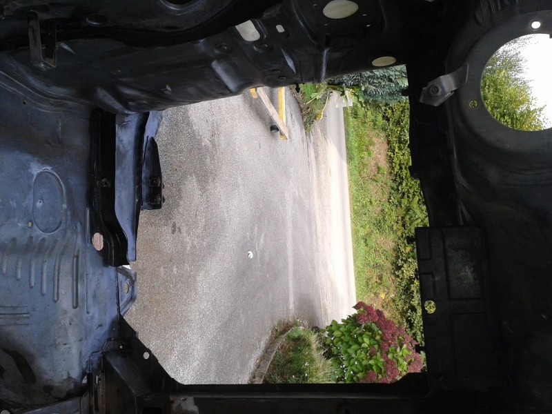

Bon, après presque un mois de sous marin:
On continue avec ce coin inférieur d'aile arg:
Puis, nous avons commençé a passer une 1ière couche de Rustol CiP au pinceau ! je vais essayer de pistoler la 2ième
Et puis on trouve des défauts :
Alors, on corrige:
On continue, 2ième couche de Rustol CiP, passée au pinceau.je ferais une 3ieme au pétard surtout aux endroits importants.
Le problème du Rustol, c'est qu'il est très long a sécher !
Puis, ca y est, on attaque le dessus, ca sent vraiment bon !
La baie de pare-brise:

MessagePosté le: Lun 25 Jan - 22:36 (2016)    Sujet du message: La Talbot Samba cabriolet de 1982 {Des nouvelles} Répondre en citant
2ième couche de rustol-cip
le passage de roue babort avant
un peu de préparation dans le compartiment moteur en meme temps
le passage de roue tribord avant
passage de roue arg interieur
passage de roue ard interieur
pied de porte avg interieur
pied de porte avd interieur
vues d'ensemble
fin de la soudure sur la baie de pare-brise
