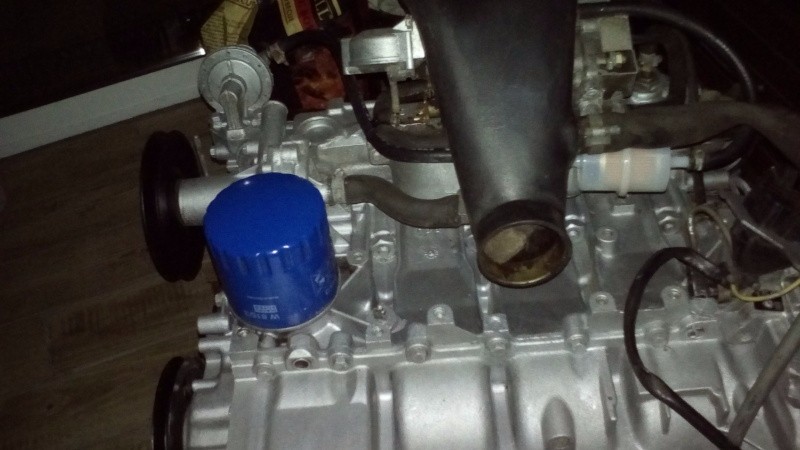

Nettoyage du moteur avant le remontage

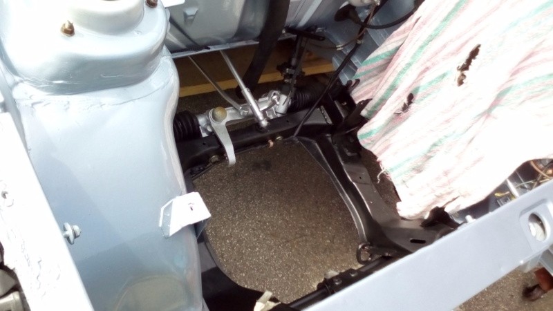

la bete a déja 2 roues, mais pas encore ses cardans
Il est allé tout seul dans son berceau ce beau bébé
Puis les cardans sont mis en place et tout le train avant serré, et enfin, les roues

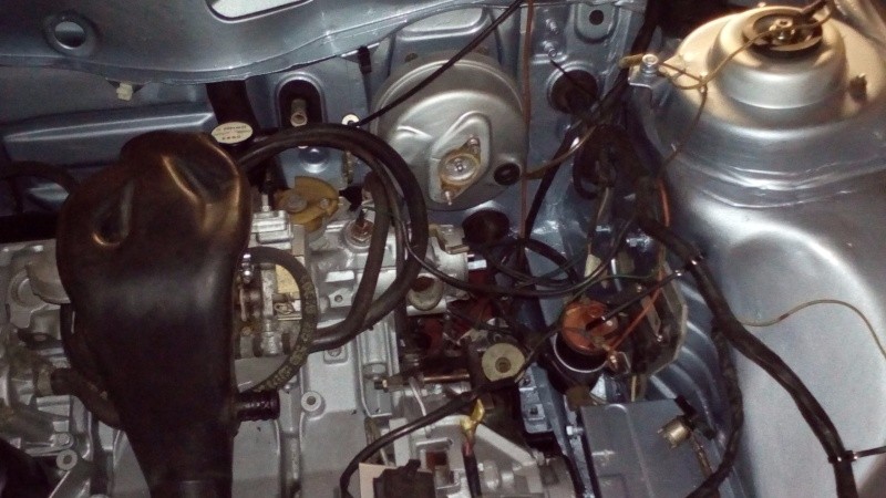

pose du radia, et branchements du faisceau moteur...
 pose des durits silicone, et du faisceau d'allumage (pas trop top les durits silicone adaptables, trop longues, 2 fois la meme, diametre trop petit, mais bon...)
 delco et rotor Beru et faisceau "bougicord"

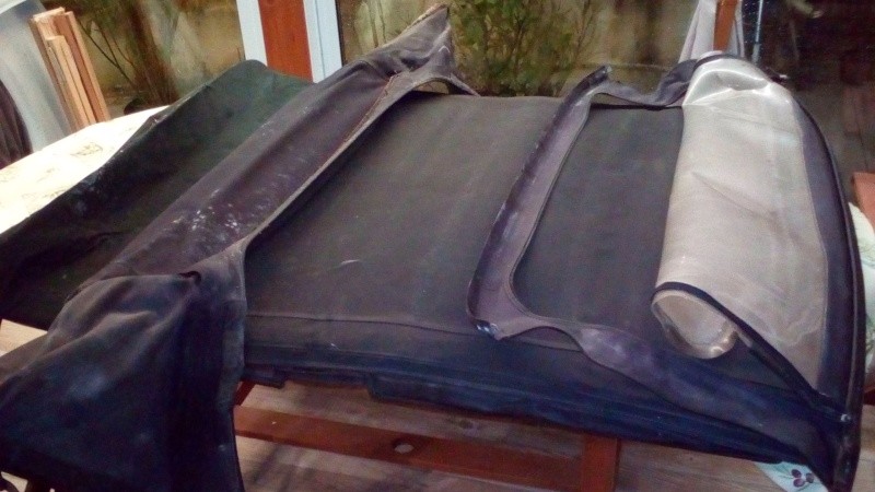

j'ai récupéré une autre capote pour une poignée d'euros et un peu de gas-oil sur le coin-coin;
Je l'ai déshabillée, comme ca j'ai un "patron" pour la lunette arrière. la toile est pourrie aux endroits habituels, par contre, sur la partie "horizontale", elle est bien: je pourrais donc découper dedans pour faire un entourage de mica et coudre mon mica neuf dessus
voila, je découpe ce qui est bon de la toile, c'est a dire tout le dessus; j'ai gardé le meilleur, je vais pouvoir faire mes découpes quand j'en aurais le temps; je pourrais ainsi faire des patrons que je vous transmettrais bien-sur; j'en ferais de meme pour le couvre capote, mais plus tard.
Maintenant, il va s'agir de travailler intelligemment et méthodiquement pour coudre et renforcer aux endroits sensibles, en espérant que la machine a coudre suive avec les aiguilles prises au préalable chez Créa-cuir, le fil suiffé, ainsi qu'une alene "coud-vite au cas ou...la machine ne tournera pas très vite, pour la ménager quand-meme, mais ce sera toujours plus vite qu'a la main, on verra bien...
Et puis j'ai touvé une méthode sur ce site qui m'a décidé en quelque sorte ...
http://www.boxster-cayman.com/t18487-remplacement-de-la-lunette-arriere-en-mica-sur-boxster
De plus, la toile n'est finalement pas si épaisse que ca, comparé a des ourlets en jean que j'ai déja faits avec des aiguilles simples....

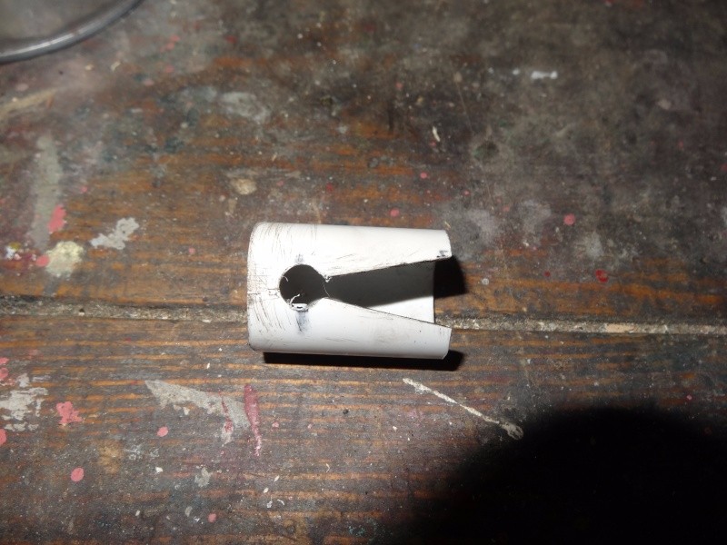

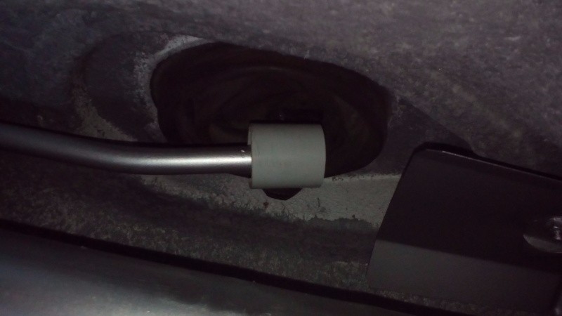

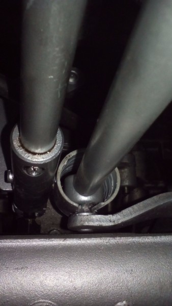

Mise en en place d'un systeme "anti perte de biellette" en tube PVC 25mm

Au début, elle ne tenait pas le ralenti, je me demandais pourquoi, envisageant un réglage carbu, ou allumage...
Et puis, j'ai vu le tuyau de depression du servo frein qui n'était pas branché, alors ca allait beaucoup mieux ensuite...

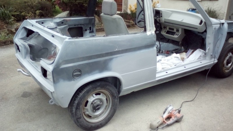

Mon pere est en vacances, alors sa dépote

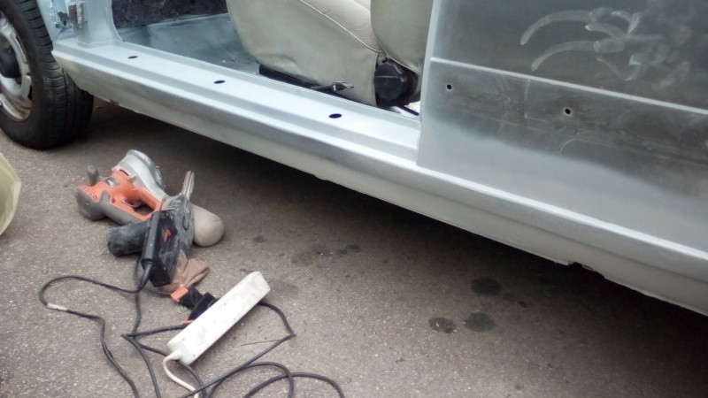

LUNDI:

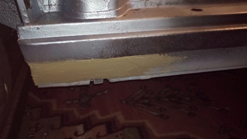

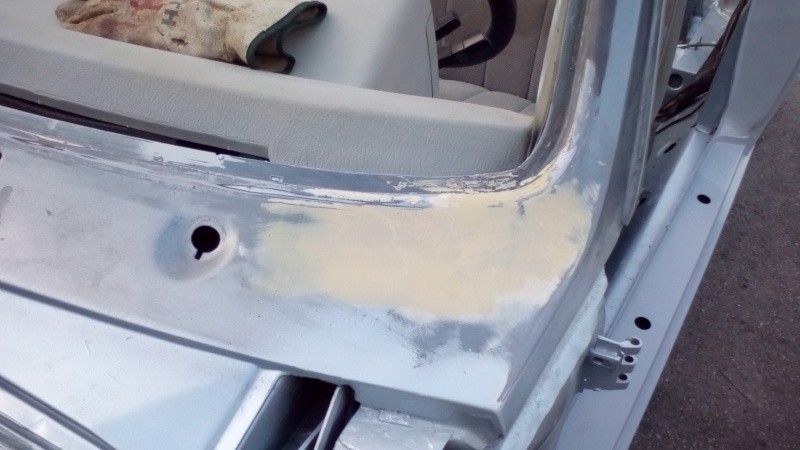

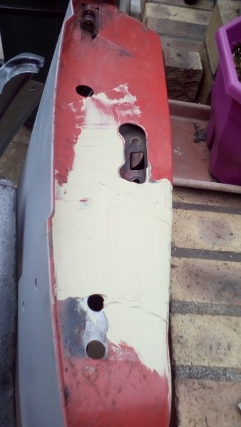

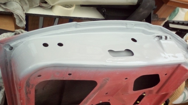

masticage des soudures de portes de samedi dernier, et de l'aile avg, qui a un petit pli du au démontage

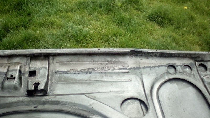

Puis sortie du capot de son bain d'electrolyse, et un très bon dégraissage avec le produit adéquat:
enfin, après masticage, ponçage, re-masticage et re-ponçage multiples, mise en pré-appret de tout ce petit monde

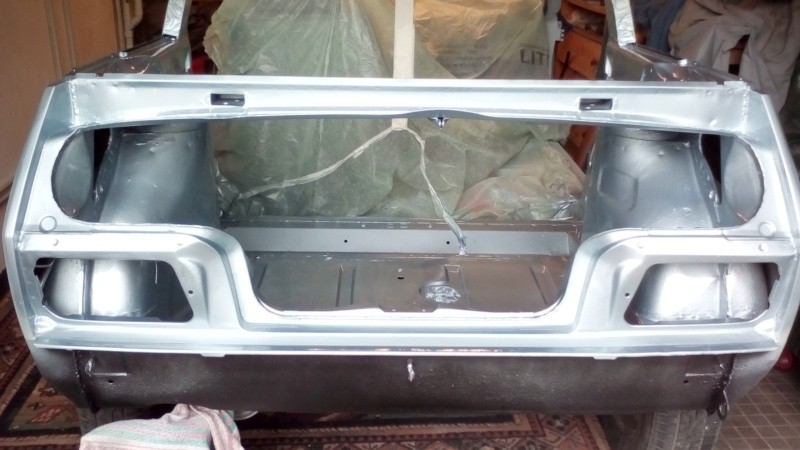

La malle arrière est poncée également, il n'y a pas de corrosion dessus (ou si peu...)
jupe arrière, coin d'aile arrière G, bas de caisse G

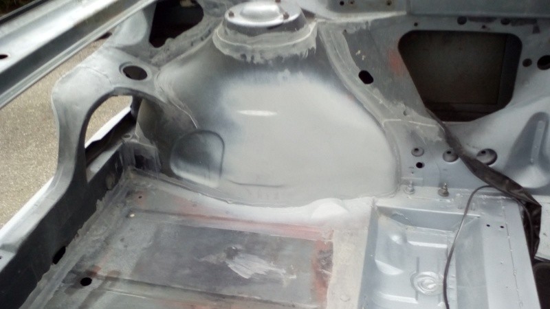

MARDI:
préparation du fond de coffre, novatex + mastic au pinceau

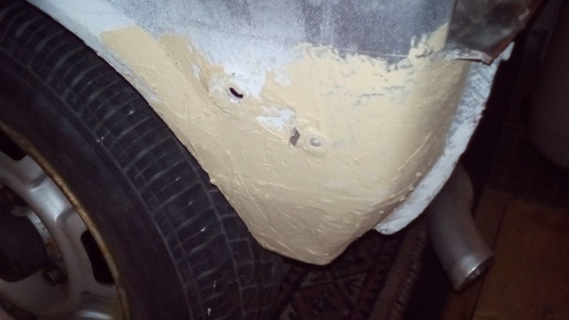

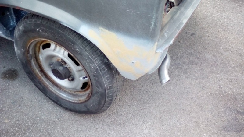

J'ai réussi a avoir l'aile ard qui avait été déformée au soudage

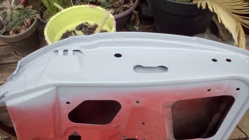

JEUDI
Aujourd'hui, je souhaitais peindre l'interieur du coffre, et les intérieurs des portes, du capot, et de la malle arrière, vu qu'ils annonçaient un beau soleil. Il a plutot été humide ce soleil, du moins en début d'après-midi...

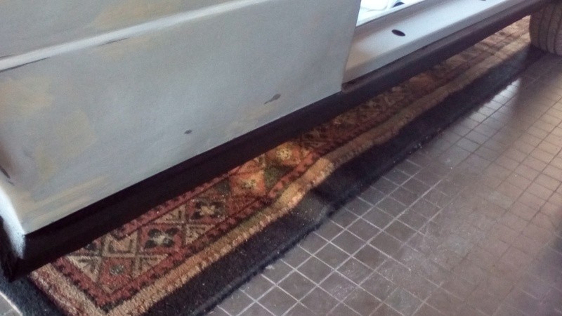

Donc j'ai changé mon fusil d'épaule en faisant mes bas de caisse et ma jupe arriere a l'anti-gravillons
Puis le soleil annoncé est finalement venu vers 16h, alors, on met le turbo
les ailes avants ont été appretées aussi.
On rentre tout ce petit monde dans la véranda, ou il fait quasi 38 degrés car je l'avais laissée fermée
volontairement
