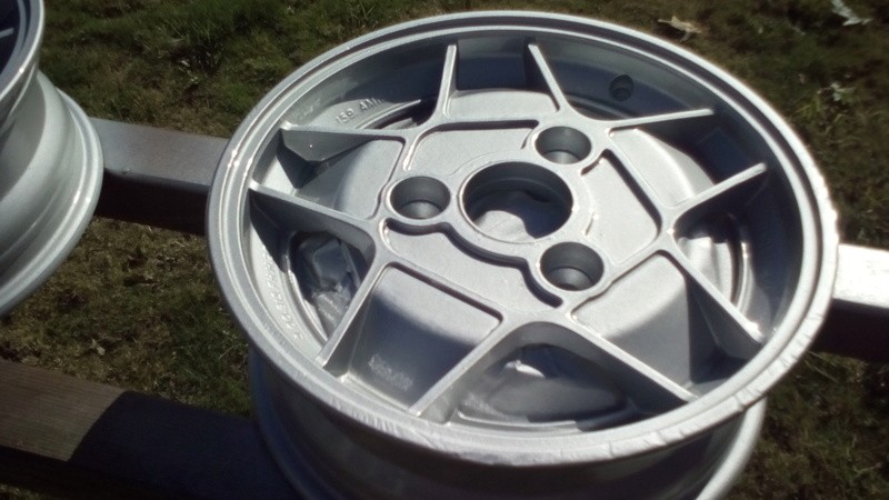

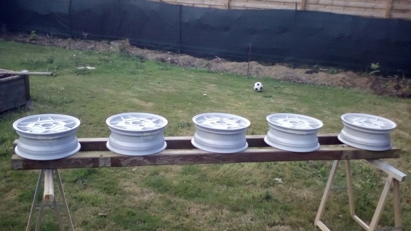

Alors quoi de neuf depuis ce CT, me direz vous. Mr. Green
On s'est enfin occupé des jantes alu, car ne trouvant personne capable d’équilibré une jante trois trous pleine au milieu sans declencher un drame national. Rolling Eyes
 Surtout qu'on souhaite en profitant tant que les jours sont encore bien  ::d
Les jantes alu ont été sablées et peintes par le sableur, mais il y a eu une réaction avec la peinture; il a refait 3 fois cette peinture, mais a chaque fois, de micro-bulles apparaissaient a la sortie du four. Il a fini par me faire payer moins cher, et moi je suis quitte pour les repeindre:
Apres un léger ponçage en insistant au niveau de bulles, je camoufle et je mets un peu d'appret garnissant, et j'ai retrouvé un pot de peinture de la couleur de ma Golf GTI: 97A
Puis peinture:

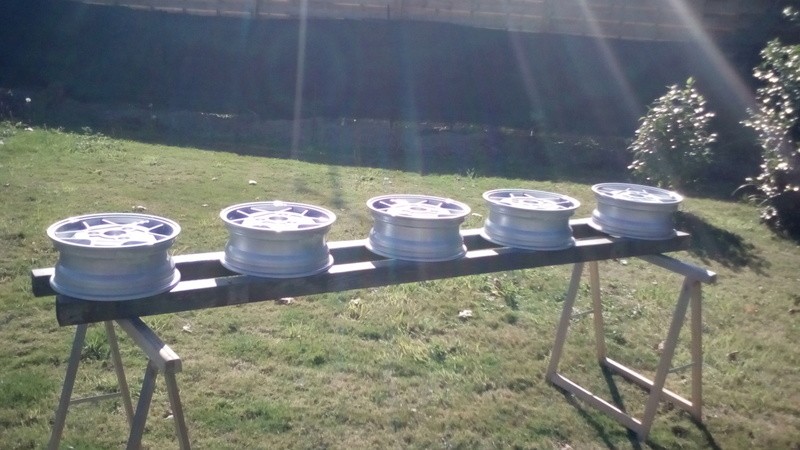

Avant dernière touche finale, pose des jantes alu:
la dernière touche sera la capote si le budget le permet...
En attendant, vu qu'elle est assurée, elle peut rouler...

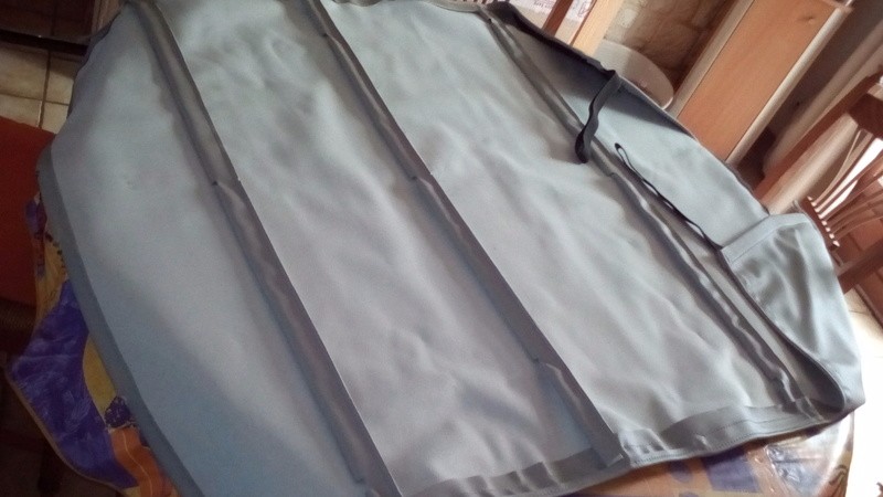

Aujourd'hui, déballage du matériel:
