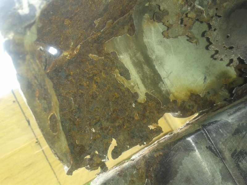

petite crique de tole trouvée lors du décapage. Une faiblesse du châssis   Rolling Eyes

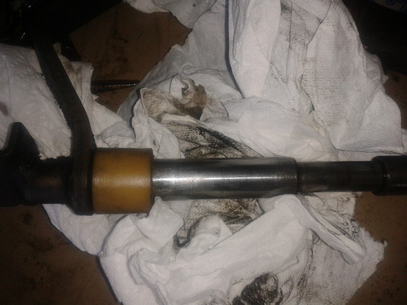

Le collègue a bien avancé sur le moteur; joints de queue de soupape, joint de culasse, il me faut commander le joint torique du selecteur de bv, le joint de pompe a eau, le joint de carter distri et les joints de sortie de pont, et le joint de sélecteur pour que tout soit remontée   Smile
le "fameux" joint de selecteur:   Rolling Eyes

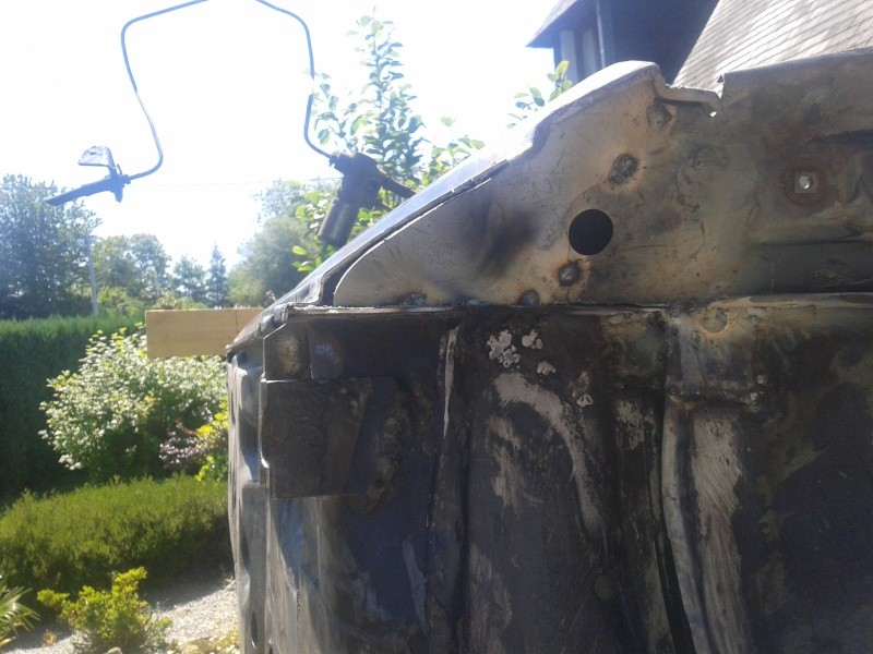

Allez, on avance encore un peu: réparation de la butée de tampon d'essieu ar:
Nous avons commencé par faire sauter les points de soudure du récepteur avec un foret a dépointer et un petit burin, pour le traiter, et pour voir le dessous, puis nous avons découpé la tôle malade, et soudé une tôle saine en lieu et place et ressoudé tout cela par bouchonnage pour les trous en faisant quelques points supplémentaires latéralement.
Le tout sera injecté de destructeur de rouille, puis de cire ensuite...

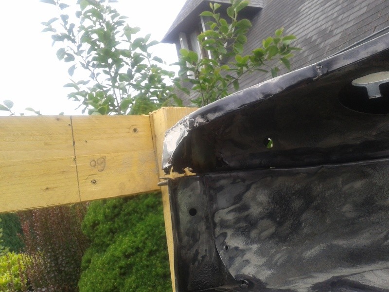

Bonjour a tous, ce week-end, nous nous sommes attaqué au angles inférieurs des ailes arrières qui sont bien touchés;
Si vous avez des conseils a me donner pour remettre cela propre, ils seront les bienvenus  Smile
