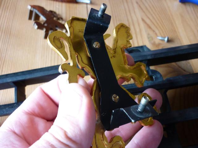

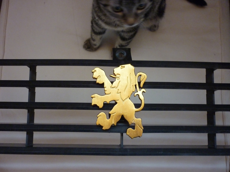

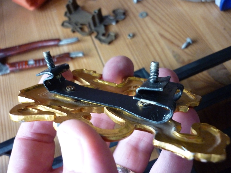

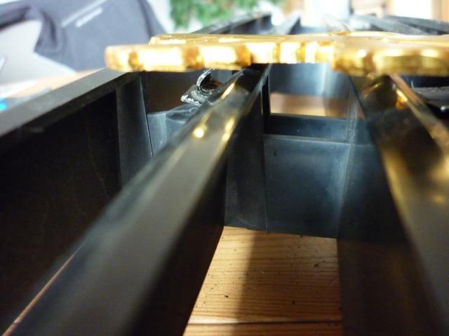

Pas encore attaqué le câble de vitesse, mais j'ai bricolé quelque chose pour la calandre.
Donc, au retour du garage (après un coup de genoux, ou de chèvre... Neutral ), c'était comme ça :
J'avais trouvé un insigne sur leBonCoin pour 5 € sans les frais de port (1,50 € avec une enveloppe à bulles) qui paraissait en bon état. À réception j'ai découvert que ce n'était pas pour 104, j'ai donc improvisé...
Tordre un peu les pattes :
Pour que ça s'adapte au mieux et pour visser le tout derrière...
Et voilà ce que ça donne (l'insigne n'était pas bien centré au début, j'ai donc tout redémonté pour retordre un peu les pattes et que ça devienne parfait). Remarquez que pour une fois, un tigre s'est trouvé bien plus gros que le lion, qui ne lui faisait même pas peur... Mr. Green
Ça fait très classe, un peu clinquant mais sûrement bien plus solide Okay

Messages: 2 826
Point(s): 2 367
MessagePosté le: Mer 29 Oct - 20:40 (2014)    Sujet du message: 104 GL 1977 Répondre en citant
Tres propre  Okay
