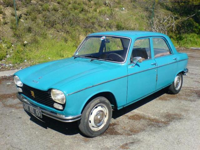

Voila le modèle de 204 que j'avais avec la même couleur

Sympa la 204 de cette couleur  Okay
J'en ai une aussi... enfin deux...  Mr. Green
