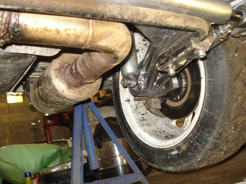

Sur cette photo prise sur le net, on comprend bien que l'on ne peut pas faire énormément varier la longueur des bras de la barre stable, pour vraiment faire varier sa rigidité, il faut jouer sur son diamètre.

de toute faà
on, si on recule trop la barre en arrière, même avec des encoches qui bloquent, la parte centrale de la barre avec le U ne passera plus dans son ogement
j'avoue que je ne comprends pas
Messages: 2 576
Point(s): 2 316
MessagePosté le: Lun 8 Sep - 08:59 (2014)    Sujet du message: refabrication pieces 104 samba competition Répondre en citant
Moi non plus, le seul réglage que je connaisse c'est le changement de barre.
Les encoches présentes sur la barre doivent être les marques faites par les brides de maintien.

c'est le tout qu'il faut déplacer, plus la fixation de la barre est proche de l'axe de roue plus elle sera rigide
Messages: 2 576
Point(s): 2 316
MessagePosté le: Lun 8 Sep - 13:22 (2014)    Sujet du message: refabrication pieces 104 samba competition Répondre en citant
Oui, mais tu la déplace de tellement peu, que ça réduit à peine le roulis  Mr. Green
MessagePosté le: Lun 8 Sep - 13:29 (2014)    Sujet du message: refabrication pieces 104 samba competition Répondre en citant
sur un bras d'origine tu peux facilement la reculer de presque 10 cm quand même, sur loa photo c'est pas vraiment un bras d'origine ...
