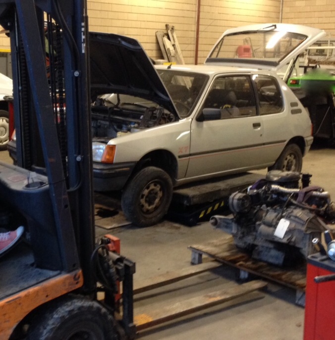

Bon je reviens vers vous car j'ai enfin avancé.
J'ai sorti le moteur de la 205 xt que j'ai trouvé et il attend sagement sur une palette.
Photo de la bête au départ

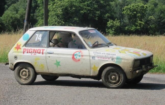

Une petite photo de la Z
