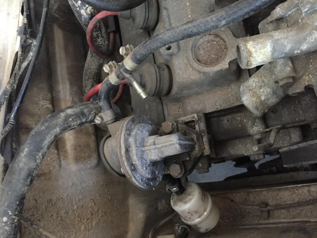

Bonsoir à tous,
Me revoilà avec mon projet. J'ai trouvé un berceau de 104 boîte 5 et j'ai monté le 1300 dans la voiture. Mon problème est de savoir comment gérer ce retour d'essence voir photo jointe.
Quelqu'un peut il m'aider car sur ma Z je n'ai qu'un tuyau d'alimentation.
