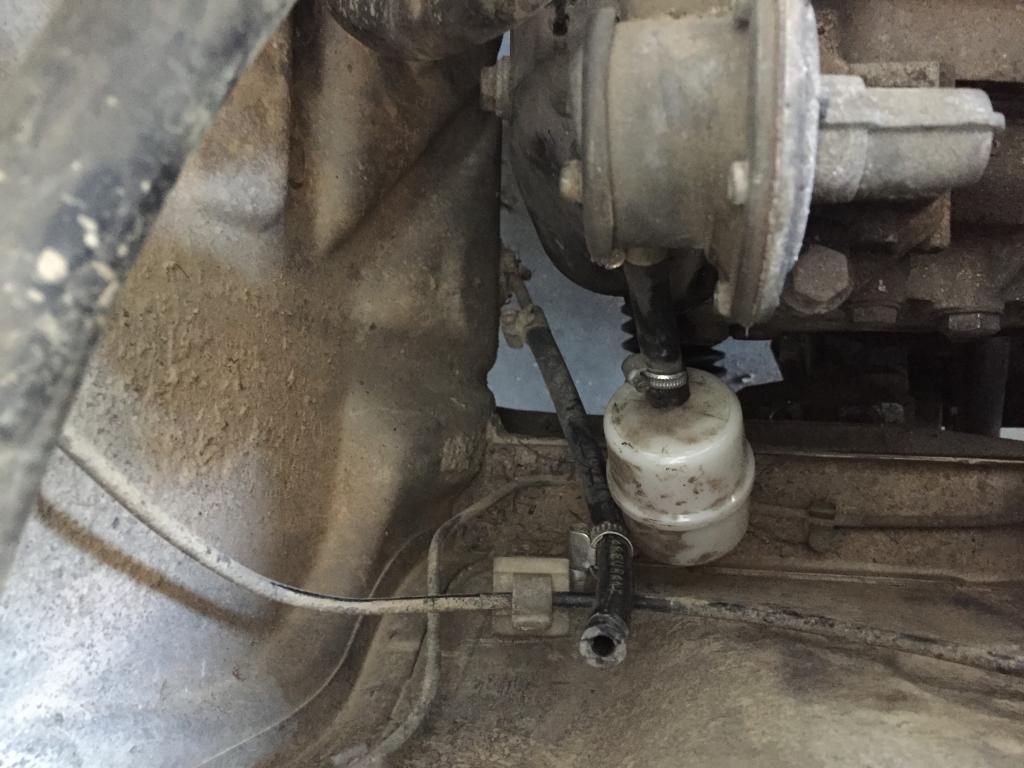

enlève ce T et raccorde le tuyau a la pompe tout simplement
Ce T était surement la pour le trop plein des deux simples carbu

Comme le dit 80's, tu vires le T et tu raccordes ta pompe normalement.  Okay

Je comprends bien ce que vous dites mais pourquoi les 2 carbus auraient besoin d'évacuer leur trop plein sur la 205 et plus sur la z alors que j'ai transféré l'ensemble complet moteur + boîte ?
Y a des risques de faire engorger le moteur ?

Excuse moi ,je n'avais pas compris ta question !Tu risques d'avoir un engorgement a bas régime ,pour le reste ,la pompe n'ayant pas beaucoup de pression ,tu risques rien en roulant normalement
Le problème avec ce T ,tu réinjectes directement l'essence après la pompe ,donc tu ne résous pas trop ton problème
Pour bien faire ,il faut que tu réalises un conduit qui retourne au réservoir ,parallèlement a l'arrivée

Sur le principe ça ne devrait pas être trop difficile car j'ai le conduit de la 205 donc avec un peux d'huile de coude je devrais y arriver. Par contre j'aurai bien voulu avoir un retour d'expérience de ceux qui ont déjà fait ce type d'adaptation sur leur 104.

Les possesseurs de certaines 104 zs 80 hp peuvent t'aiguiller je crois ...
Ton  problème s'est de "greffer" un nouveau tube sur ton réservoir

Et sinon quelqu'un sur le forum à t'il fait cette adaptation de retour vers le réservoir ? Ca m'aiderait pas mal avant de partir à l'aventure 😜

Non mais je sais exactement comment je m'y prendrais car il y a une paire de piquage sur la goulotte de remplissage du réservoir.
Prévus mais non utilisés et non percés sur la plupart des modèles de 104, sur la mienne il en reste un disponible.
Donc si je devais relever le même défi que toi je le percerai et y enfilerai un petit tube.
Juste pour éviter de refouler au bouchon dans les virages.
Puis me brancherai dessus.

Oui, c'est vrai que ta solution est intéressante, j'étudierai ça le moment venu.
Et puis, pas dit qu'il y ait la place entre la caisse et le réservoir pour passer le coude du tube que j'ai mis...
