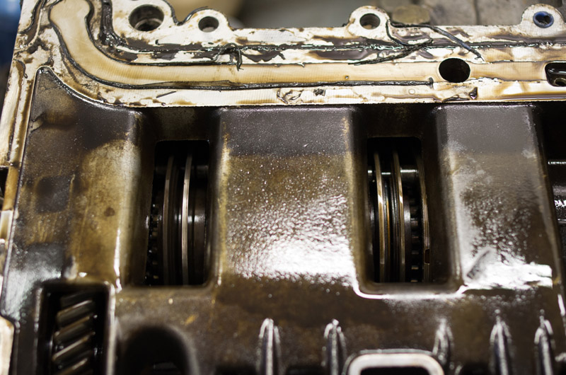

D'ailleurs, pour te rassurer et illustrer les propos qui m'ont valus des remarques désobligeantes, je joints la photo de la boite d'un membre du forum samba qui l'avait démontée non pas parce-qu'il avait un défaut de graissage, mais parce-qu'il avait cassé un synchro
Je te transmets par MP l'adresse de son topic
MessagePosté le: Ven 28 Nov - 19:09 (2014)    Sujet du message: Joint Cloche embrayage Répondre en citant
Ce qui nous prouve bien que ce n'est pas une canalisaton d'huile Okay
sauf que là c'est le coté boite que l'on voit Mr. Green d'ailleurs on voit bien le chemin de l'huile de la canalisation qui est en face Mort de Rire
MessagePosté le: Ven 28 Nov - 23:26 (2014)    Sujet du message: Joint Cloche embrayage Répondre en citant
Oui oui mais on sait de quoi on parle avec Blackbarth.  Okay
Nous on ne parle pas du chemin de l'huile on parle de ce qu'il y a au dessus.
Au risque d'être désobligeant avec toi billy,car je vais te contredire : Il y a un passage d'huile entre bloc-boîte et cloche.
On ne peut pas monter la cloche à sec

oui philou mais je voulais dire qu'il ne servait à rien d'en mettre partout, juste ou l'huile passe, ça évite de coller entièrement le carter au risque de galérer pour un éventuel démontage Evil or Very Mad
pour la pate, la bleue de chez AD est nickel
