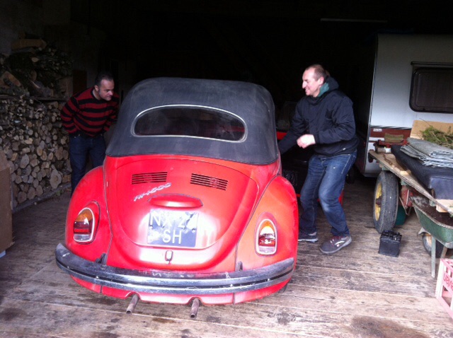

Celle d'aujourd'hui, redémarrage d'une Cox cab de 1970, arrêtée depuis 10 ans.
Elle a été stockée par un pote qui l'a ramené de Hollande où il a vécu il y a des années (c'est celui qui a piqué le pull de Freddy Krugger, l'autre qui est mort de rire, c'est le docteur es Vespa dont on retape la fiat 126).
Le but était de la remettre en route pour se faire une idée de l'état du moteur et de la restaurer par la suite.
La bête

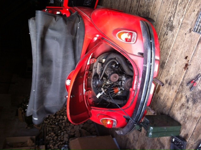

On commence par décapoter, ça aidera à démarrer !
Batterie neuve, grattage des branchements de la bobine, des contacts de la tête d'allumeur, du faisceau, arrivée d'essence dans un jerrican et .... rien... un grand coup de marteau sur la gueule du démarreur et ça va déjà mieux !
On tire un fil entre un fil du faisceau pour voir s'il y a une étincelle, il y en a une, de l'essence dans le carbu et on tire sur le démarreur... et ca tousse, ca tousse et ca démarre !
Ca tourne bien un 1500, j'aurais pas cru !
L'embrayage doit être collé, les vitesses passe moteur éteint mais pas quand il tourne, on verra ça plus tard.

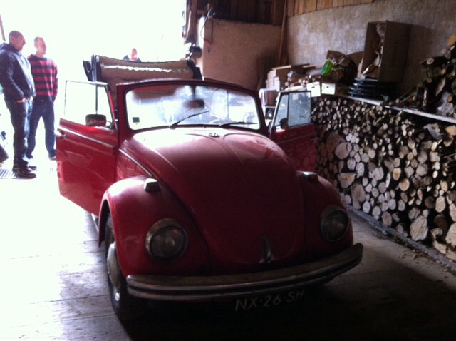

MessagePosté le: Dim 30 Nov - 22:53 (2014)    Sujet du message: Sortie de grange Répondre en citant
Ouaip, c'etait dommage de la laissé dormir.
Dès que la Fiat 126 est terminée, on rapatrie celle-ci et on décoque.
Elle présente bien mais pas mal de taf, elle est bien attaqué en dessous.
