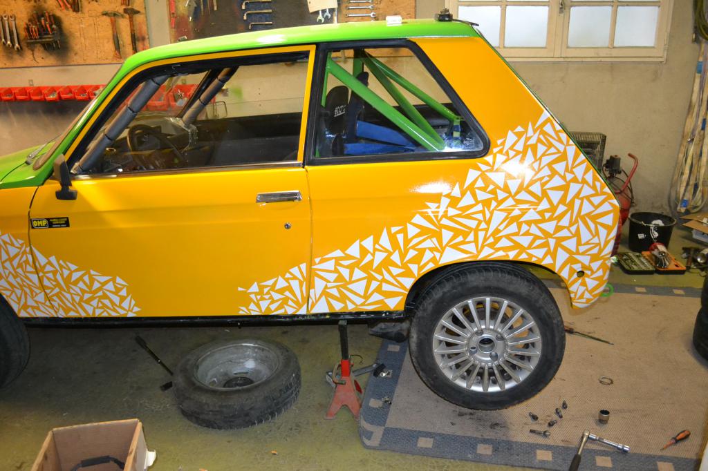

MessagePosté le: Sam 27 Aoû - 11:42 (2016)    Sujet du message: [lolo66240] Restauration de ma 104 Z. Répondre en citant
La voici avec ces jantes en 4 trous en 14 pouces après le montage d'un train arrière de visa mazout et surtout une partie de sa déco finale Very Happy
MessagePosté le: Dim 28 Aoû - 23:13 (2016)    Sujet du message: [lolo66240] Restauration de ma 104 Z. Répondre en citant
Sympa.  Okay
Et pour l'avant ? Tu as monté des trains de 205/309 à l'envers ?
MessagePosté le: Lun 29 Aoû - 06:42 (2016)    Sujet du message: [lolo66240] Restauration de ma 104 Z. Répondre en citant
c est ce que je vais faire avec des gros freins

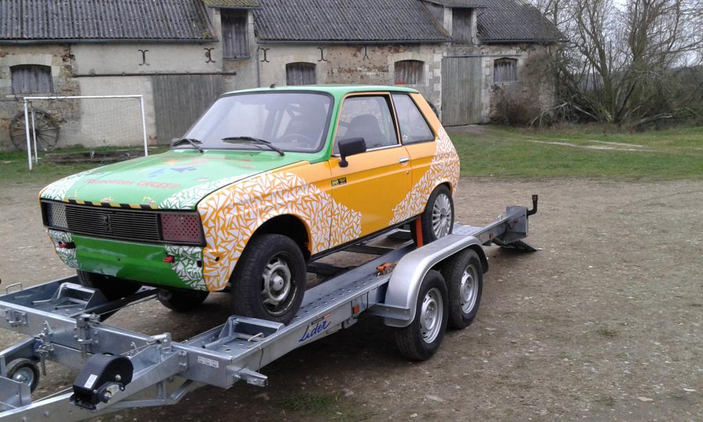

MessagePosté le: Sam 11 Mar - 08:37 (2017)    Sujet du message: [lolo66240] Restauration de ma 104 Z. Répondre en citant
la voici aujourd'hui a la recherche des pieces manquantes et avec la mégane piste plus le boulot pas beaucoup de temps  Evil or Very Mad
MessagePosté le: Sam 11 Mar - 20:25 (2017)    Sujet du message: [lolo66240] Restauration de ma 104 Z. Répondre en citant
jolie !

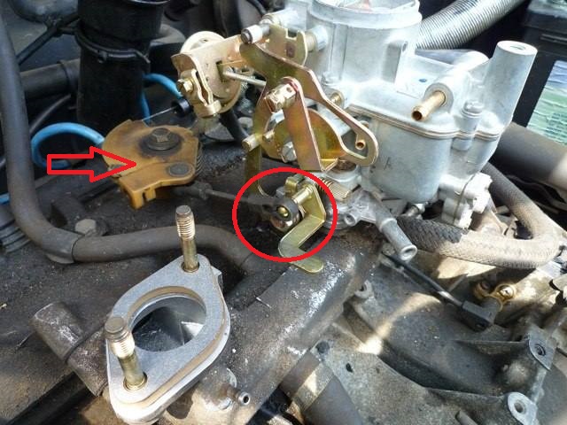

MessagePosté le: Ven 7 Avr - 05:12 (2017)    Sujet du message: [lolo66240] Restauration de ma 104 Z. Répondre en citant
Merci à vous deux je vais remonter celui de 104 alors
 une autre question :savez vous ou je peux trouver un câble d'accélérateur avec le bout qui rentre dans la rotule de commande des carbus ainsi que la pièce en plastique qui va sur la culasse (fleche)
Messages: 1 535
Point(s): 1 178
MessagePosté le: Ven 7 Avr - 08:14 (2017)    Sujet du message: [lolo66240] Restauration de ma 104 Z. Répondre en citant
Pour la câble, tu vas dans un magasin Autodistribution (ou autre bien sûr) et tu demandes la ref SEIM084130.
Tu peux réutiliser l'ancien câble, c'est ce que j'ai fait sur ma Z quand j'ai monté les mêmes carbus que toi.
Pour la biellette, c'est plus compliqué.
Si tu as un magasin de modélisme du côté de chez toi, vas y avec le modèle, y a moyen de trouvé quelque chose qui se monte.
