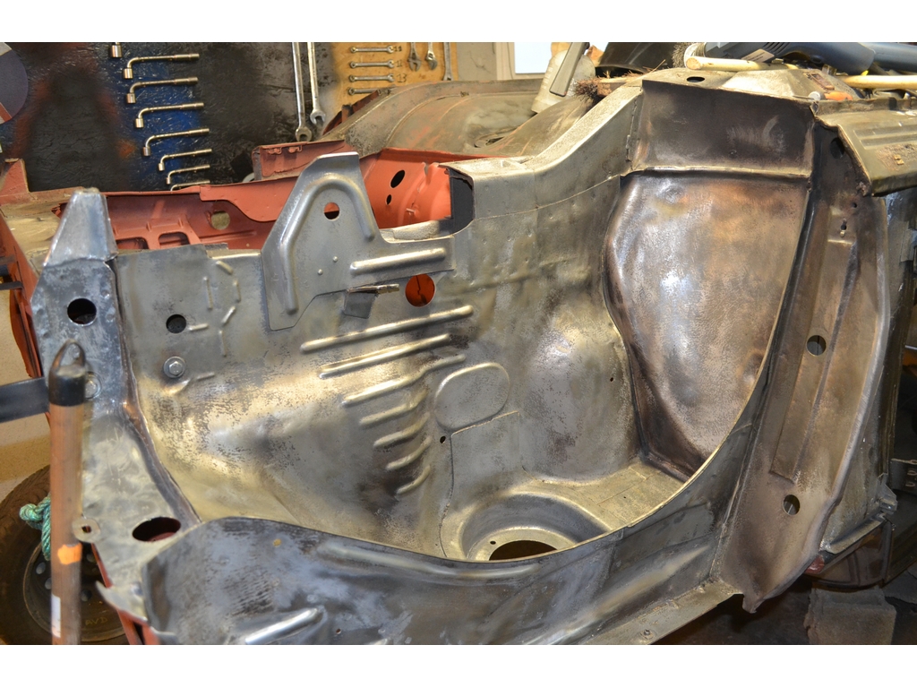

en cours de deblacksonage  Mad Mad Mad   pratique le tourne-broche Okay
MessagePosté le: Sam 28 Mar - 20:09 (2015)    Sujet du message: [lolo66240] Restauration de ma 104 Z. Répondre en citant
quelle galère Sad
all 51

MessagePosté le: Sam 28 Mar - 20:41 (2015)    Sujet du message: [lolo66240] Restauration de ma 104 Z. Répondre en citant
c'est tout propre beau boulot
toujours a 104% ou presque !!!
MessagePosté le: Sam 28 Mar - 21:36 (2015)    Sujet du message: [lolo66240] Restauration de ma 104 Z. Répondre en citant
un chantier de fou !

Ça doit être bien long et chiant ça !!!!
Beau boulot !  Okay
MessagePosté le: Sam 28 Mar - 22:50 (2015)    Sujet du message: [lolo66240] Restauration de ma 104 Z. Répondre en citant
Ce qu'on voit a l'air sain en tout cas  Okay

MessagePosté le: Sam 28 Mar - 23:02 (2015)    Sujet du message: [lolo66240] Restauration de ma 104 Z. Répondre en citant
Joli travail!
Tu utilise quoi pour décaper?
Brosse métallique tournante sur perceuse ou décapant chimique?
En tout cas l'auto à l'air d'être bien saine.

MessagePosté le: Dim 29 Mar - 10:17 (2015)    Sujet du message: [lolo66240] Restauration de ma 104 Z. Répondre en citant
une fois décapé, dépêche toi de la passer à l'apprêt chromato-phosphatant, sinon, tu reponces 15 jours après

MessagePosté le: Dim 29 Mar - 10:18 (2015)    Sujet du message: [lolo66240] Restauration de ma 104 Z. Répondre en citant
ce travail est ingrat, mais obligatoire et constructif
bravo à toi

je confirme très chiant
ce que tu vois oui le reste Rolling Eyes

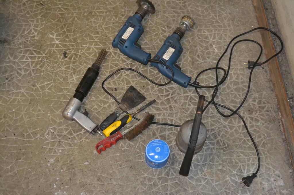

zs01 a écrit:
Joli travail!
voici les outils

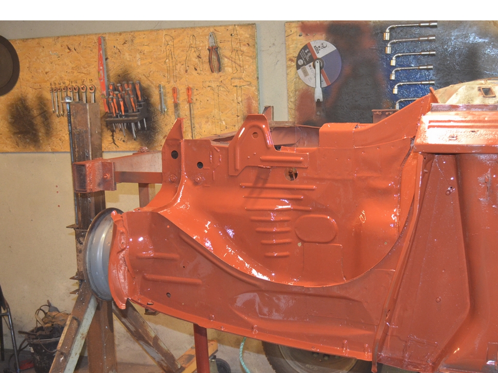

MessagePosté le: Mar 31 Mar - 17:46 (2015)    Sujet du message: [lolo66240] Restauration de ma 104 Z. Répondre en citant
aujourd'hui peinture intérieur aile avant

pour décaper le blackson, au chalumeau et raclette, ça marche très bien et très vite
et ça use pas de matériel Okay
