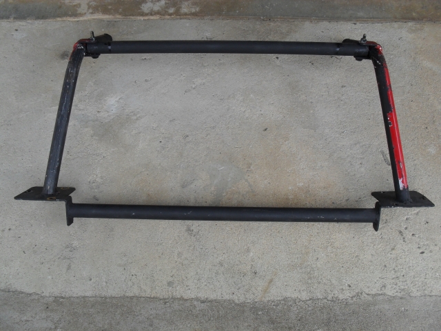

J'aurait besoin des cotes de la partie arrière d'un arceau de 104, parce que 410.00e la partie arrière chez gt2i sa fait chéros  Shocked
Donc voila il me faut les dimension de cette partie :
Merci  Okay

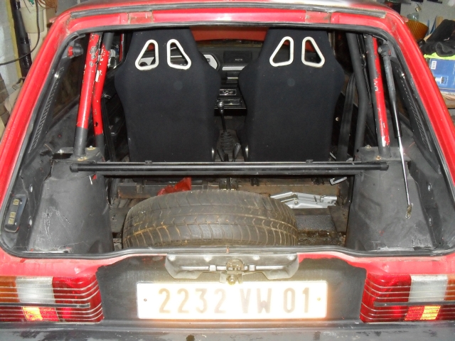

MessagePosté le: Mar 5 Nov - 23:14 (2013)    Sujet du message: Arceau 104 Répondre en citant
L'arceau en photo comme tu as ne sert pas a grand chose surtout avec les fixations arrières car elles vont se fixer sur les joues d'ailes ,non?
Pour qu'un arceau  soit efficace en cas de sortie il faut qu'il soit fixé sur des éléments a la base costaud .
Le mien est sur la base d'un samba identique en terme de dimension jusqu’à la banquette après les deux barres arrières viennent se fixer sur les cloches d'amortisseurs ,en complément tu peux te fabriquer une barre anti rapprochement arrière reliée au deux barres pour accueillir les boucles de harnais car il faut penser en avant .
Je te met des photos de mon arceau

MessagePosté le: Mar 5 Nov - 23:16 (2013)    Sujet du message: Arceau 104 Répondre en citant
Messages: 2 836
Point(s): 2 377
MessagePosté le: Mar 5 Nov - 23:17 (2013)    Sujet du message: Arceau 104 Répondre en citant

MessagePosté le: Mar 19 Nov - 22:50 (2013)    Sujet du message: Arceau 104 Répondre en citant
Le seul problème de ce montage s'est qu'a l'origine ,le haut d'amortisseur est bombé ,moi le haut était bien rouillé et fragilisé ,donc j'ai coupé cette bosse ,et j'ai ressoudé une pièce plate avec les trous pour fixer les amortos .
Je vous ferais passer les cotes ...

Bon je vais chez mes parents tout à l'heure je vais regarder ça...
MessagePosté le: Mer 20 Nov - 19:15 (2013)    Sujet du message: Arceau 104 Répondre en citant
Merkii Cam' Okay   Okay   Okay
MessagePosté le: Lun 25 Nov - 15:46 (2013)    Sujet du message: Arceau 104 Répondre en citant
Bon j'ai jeté un œil, en gros ça donne ça :
Ça fait un peu bordélique mais ce sont les mesures de mon arceau..
MessagePosté le: Lun 25 Nov - 18:35 (2013)    Sujet du message: Arceau 104 Répondre en citant
Okay merci
MessagePosté le: Lun 25 Nov - 19:20 (2013)    Sujet du message: Arceau 104 Répondre en citant
C'est nickel Okay
Merci a toi, j'ai plus qu'a allez acheté le tube et je commence l'arceau Wink
