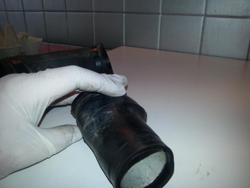

ce matin demontage , et l ancien proprio a fait du bricolage sur les manchon de remplissage essence ... deux durites l une dans l autre
avec un bout de tube an alus pour faire le serrage pate a joint, collier pas serrés , enfin que du bonheur
donc je suis a la recherche de pieces d origine , et une petite question c est le meme montage sur les berlines ?
