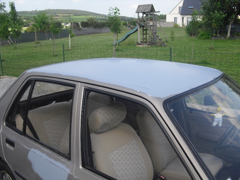

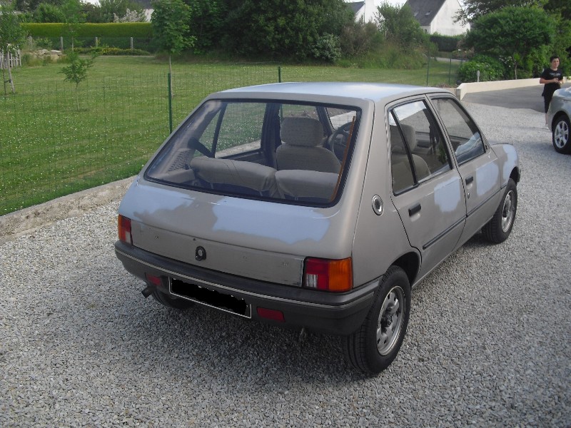

Elle a eté repeinte en juin dernier   Razz
Sur ceux place aux photos qui datent d'avant la peinture:

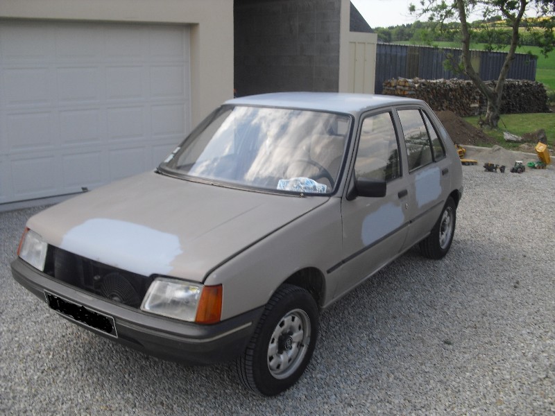

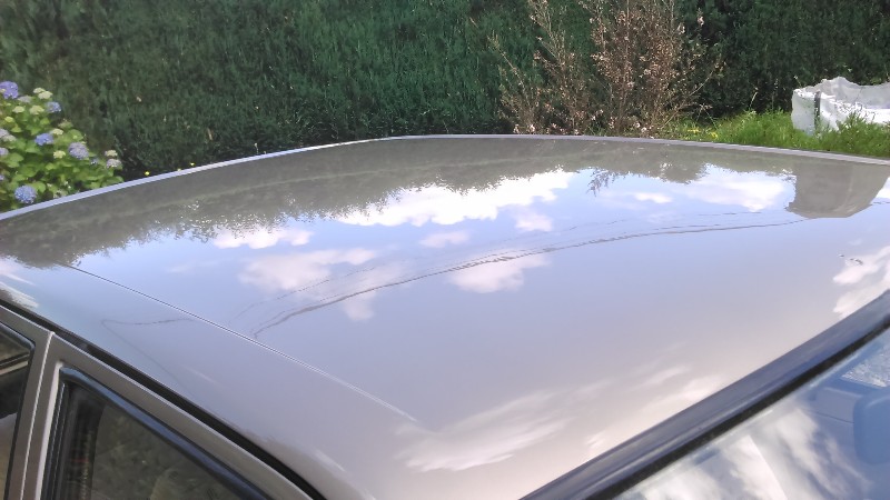

J'ai démonté tout les éléments extérieur, sauf les pare chocs les phares et les essuies glaces (ah la Bretagne!!!)   Very Happy
La nouvelle peinture;le toit est bluffante    Laughing

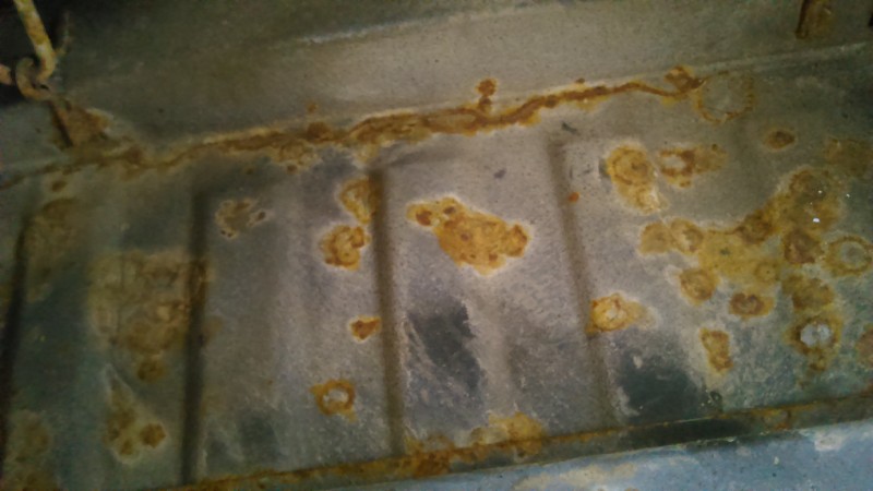

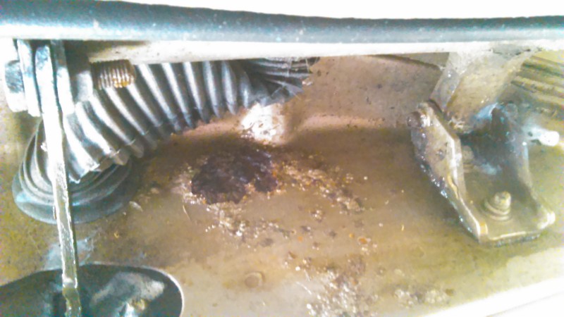

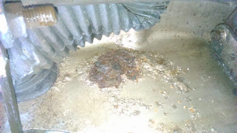

Et dernierement; pour commencer 2015;  j'ai découvert que la rouille me lançait une offensive en entrant discrètement par les portes
Porte AVG:
Porte AVD:
Sa tombe bien j'ai un peu de soudure à faire pour une Talbot Samba Cabrio que je vais entamer avec mon père d'ici peu  ^^"

MessagePosté le: Ven 13 Fév - 00:23 (2015)    Sujet du message: [Titine] 205 SR de 1987 130000km [réparation des portes ] Répondre en citant
beau boulot
mais pour stopper cette rouille bon courage pour que ça ne reparte jamais!!

Jolie ! oui pour la rouille le mieux c'est de couper et remettre une tole neuve parce que la stopper la rouille ça va pas durée

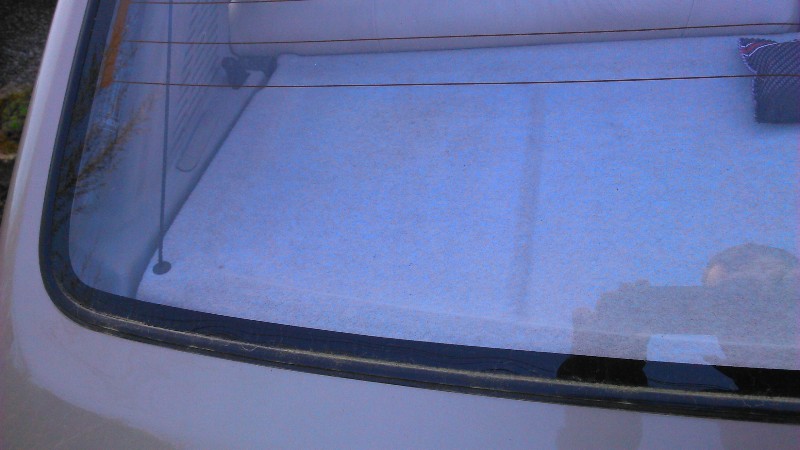

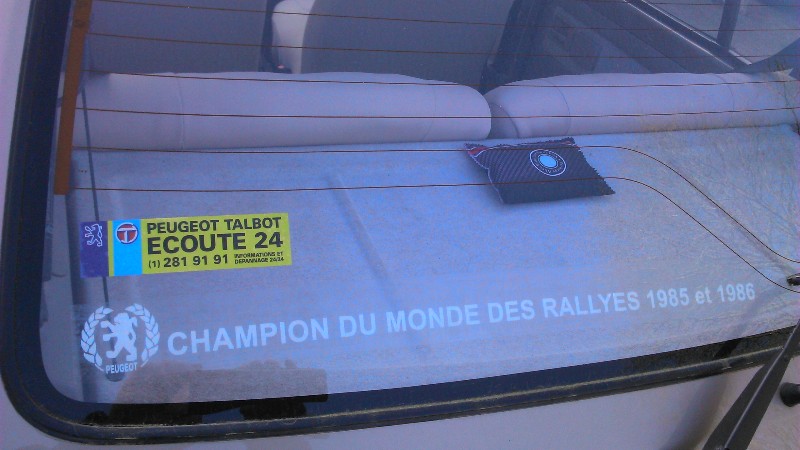

Aujourd'hui j'ai commencé la preparation de Titine pour la sortie Rally cab/berline de dimanche (http://www.planete-205.com/forum/rally-en-bretagne-cab-contre-berline-t63306.html).     Smile
J'en ai profité pour nettoyé l'intérieur et surtout coller mes beaux autocollants de chez Repro Vignette qui attendais depuis novembre leurs nouvelle vie :bien:
Prochainement viendra s'ajouter l'autocollant de planete 205, actuellement en projet ( http://www.planete-205.com/forum/autocollant-du-forum-planete-205-t64042.ht… ) qui sera le dernier que je mettrai     Smile

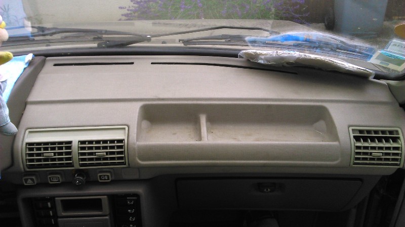

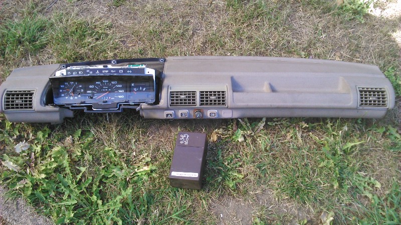

Petit tour en casse aujourd'hui apres avoir entendu avec un ami, qu'il y avait un phase 1 beige avec l'interieut assez propre. Smile
Je me suis dit chouette, je vais enfin pourvoir remplacer mes caches HP avant gris par des beiges d'origine, ma moquette  brune cuite par le soleil (elle se dépoil et se déchire) et la partie supéreiur du TDB qui ne tient plus qu'avec le vinyl au niveau du vide poche gauche et le vinyl se decolle à certains endroits.  :bien:
la moquette:
le TDB:
Bon résultat des couches, je n'ai recupéré que la partie superieur du TDB  que je dois un peu réparé ( les plastiques aux bout de 30 ans ....), un compteur tres propre et une boite d'ampoule accessoire peugeot  :bien: . La moquette etant de la mauvaise couleur (brun/gris) et pour les caches HP, ben  kekun a volé la porte droite  :gene:
Les veglia avec leur defaut de jauge à carburant ( mais il est propre alors sava) Rolling Eyes

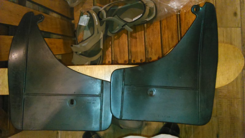

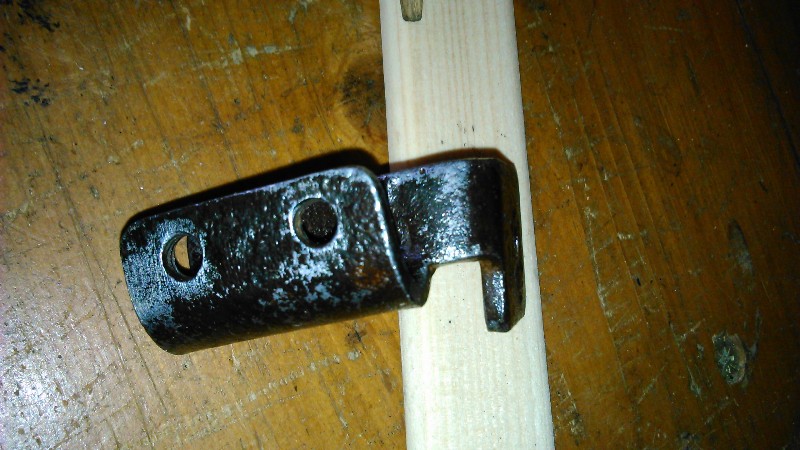

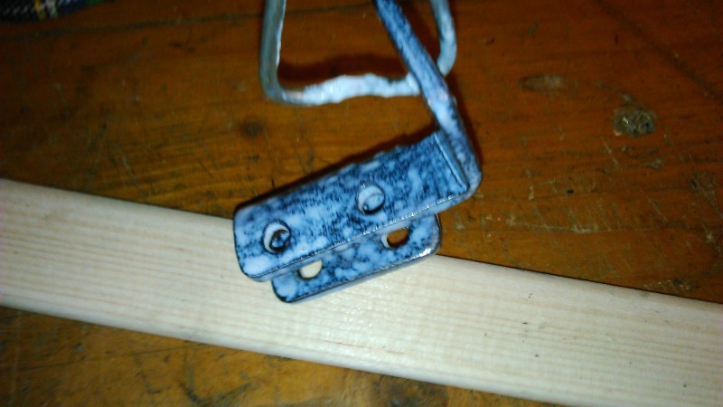

Je me suis enfin décidé a rénover et surement monter des bavettes que j'avais récupéré il y a 3 ans.  :gene:
Les bavettes en elles même sont assez propre, mais une petite beauté ne leur fera que du bien.
 C'est surtout au niveau de l'attache que sa se gatte.
Première étape, je comme par bien brossée chaque attache en vue de retirer délicatement les deux vis pour le bas de caisse( merci le dégrippant), et retirer le restant de vis  maintenant la bavette. A savoir que sur les deux attaches c'etait cette vis qui avait cassée.
Ensuite, on s'occupe d'enlever ces satanée vis de maintien de bavette qui sont cassée et soudee par la corrosion  :hurt5: .Il nous a falu jouer du pointeua et de la perceuse pour reussir à les enlever sans dégrader le filetage.
Suite à sa, j'ai repasser une vis en bonne etat pour "nettoyer" tout les filetages,avant de les passer à électrolyse toute l'apres-midi (pendant qu'on travaillait sur la Samba). On voit deja la couleur du melange qui etait transparent à la base.
Troisieme etape, on les sort de leur bain :fesse: .
J'ai pas pris de photo de leur etat à la sortie, car je soudais sur la samba, mais sa leur a fait du bien car elle etait recouvert de limaille.
Resultat apres brossage
Par la suite j'ai mis une couche d'antirouille-destructeur de rouille (des fois qu'il en reste  :gene: )
Ensuite , en vue de remplacer la boulonnerie par de l'inox, j'ai repeint l'entretoise en couleur alu. ::d

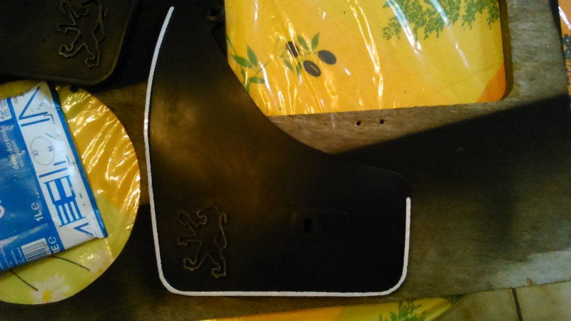

Le temps que les entretoises sechent, je me suis occupé des bavettes elle-meme . Smile
On commence par passé un petit coup de nettoyant colle, pour enlever les residues de goudrons et autres substances routieres. Maheureusement tout ne part pas  Rolling Eyes
Tant pis, je passe un coup de G27( j'ai l'équivalent chez WUrth), ce qui est beaucoup mieux
On en profite pour faire l'autre coté
Et enfin on passe à la peinture du liseret et du lion, grace à un stylo peinture
Demain je repasse une couche de peinture et je m'occupe de la visserie. Smile
On verra par la suite pour le montage  Very Happy
