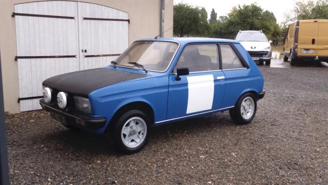

Salut à tous
Hier petit tour chez un pote qui non seulement est mécano en rallycross, mais aussi poseur de covering.
Du coup on s'est tapé un ptit délire sur la zs avec des morceaux qu'il lui restait,  Il me fait prochainement le pare-soleil pts.

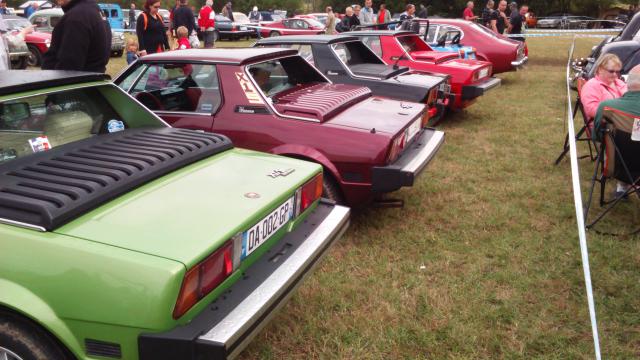

Petite sortie ce matin avec la zs dans la Sarthe à un grand rassemblement d'anciennes. De très belles autos, d'autres bien pourries,  donc j'avais largement ma place.
Par contre , beaucoup de personnes m'ont dit "ahhh une 104 z !!"
Comment vous dire...
 Bon après c'est du statique,  c'est pas trop mon truc. Peu de pièces détachées sur la bourse mais énormément de miniatures...
Et dans une allée... Forcément...

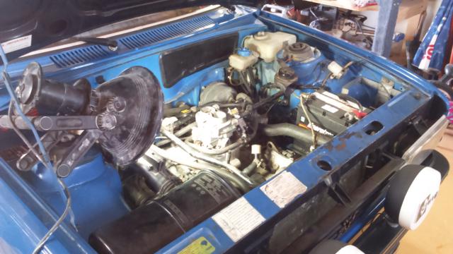

Salut à tous
Petit problème en ce moment sur la zs.
En gros elle s'étouffe tout de suite,  deuxième bricole,  pédale de frein dure comme une vache,  bref je me dis j'ai pas changé le tuyau de dépression quand j'ai refait le carbu donc sûre que c'est ça. Ben même une fois changé,  c'est pareil.
Pour moi ça va être redemontage du carbu pour vérifier tout ça mais si quelqu'un a une idée plus précise...
Avant tout ça j'ai refait des essais en shuntant le starter auto et oh miracle mon deuxième corps developpe impeccable,  si je  continue à être embêté avec ça va falloir regarder ça vraiment de plus près... Quitte à remplacer l'admission.

Les deux sont peut être liés:
Tuyau du master HS = prise d'air donc moteur qui ne marche pas à bas régime
= pas de dépression donc pas d'assistance Wink

MessagePosté le: Jeu 20 Aoû - 09:31 (2015)    Sujet du message: 104 zs de Lolott' Répondre en citant
Ben j'ai réfléchi comme ça mais une fois le tuyau remplacé c'est toujours pareil

Bon ben rebelote... J'ai resserré l'embase mais c'est pas ça au passage.

MessagePosté le: Jeu 20 Aoû - 12:19 (2015)    Sujet du message: 104 zs de Lolott' Répondre en citant
Bon ben voilà c'est le truc à deux balles,  la petite pastille en plastoque s'était fait la malle. Je l'ai retrouvé sur le bloc truc de malade. Me demandais bien ce que c'était au début et puis bingo ça m'a fait tilt.
Par contre je ne sais pas si à la base c'est juste une pastille ou si la pièce en plastique est cassée.
